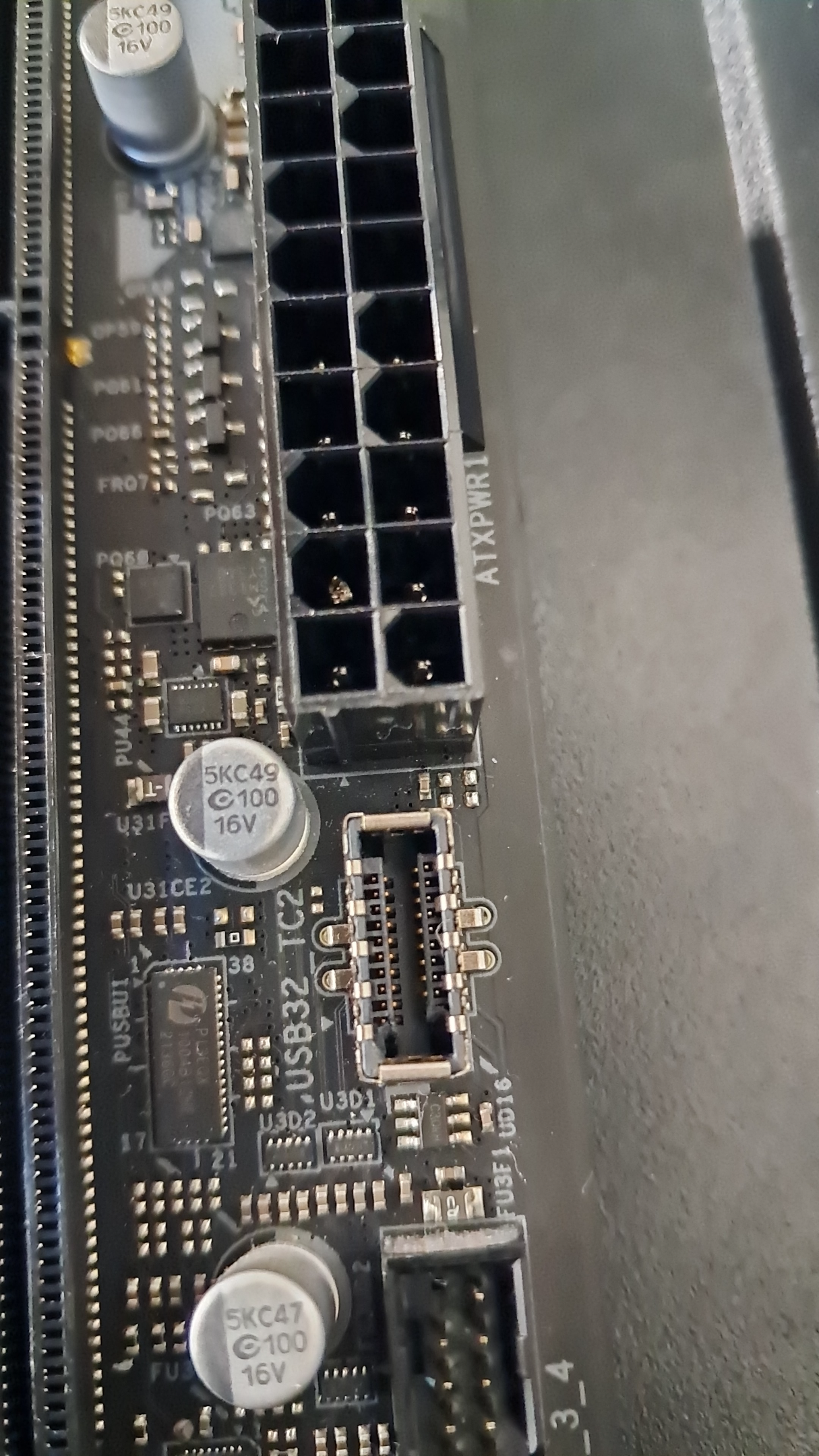

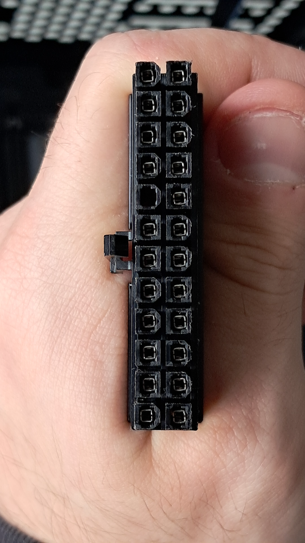

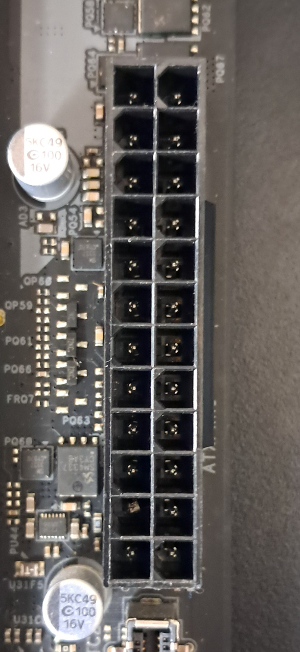

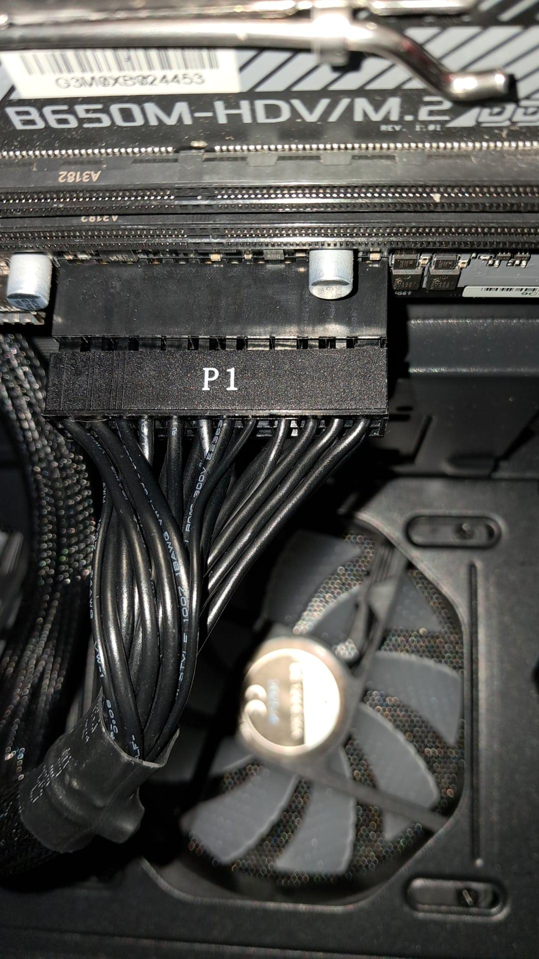

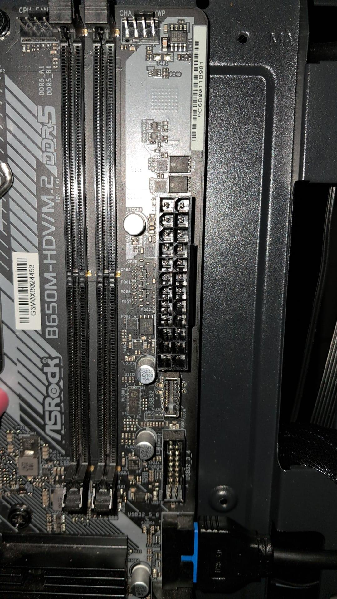

Herkese iyi geceler. İlk defa masaüstü topluyorum, AI desteğiyle yapıyorum. Çevremdeki arkadaşlarım bugüne kadar hep OEM sistem topladığı için toplama konusunda tek destek aldığım referanslar Gemini 3 Pro ve Recep Baltaş'ın "Hangi Kablo Nereye Takılır?" adlı 3 ay önce Techolay YT kanalına atmış olduğu videosu. Yükseltme vidalarından, HD-Audio gibi kablolamalara kadar çoğu şeyi hallettim. 20+4 Pin kablosu inat etti bir türlü girmiyor. Parmaklarımla alttan destek verdim, olmadı. Hafif sağ-sol yaparak yuvaya oturtup "klik" sesi gelene kadar birazcık güç uyguladım, olmadı. Anakartı esnetip zarar da vermek istemiyorum, yardımcı olacak olan herkese şimdiden çok teşekkür ederim.
Not: AI, sorunun 20+4 pin kablosunun 4'lü ucunda olduğunu hizalamasında hata olduğunu söylüyor. Donanımsal olarak yuvada ve pinin içinde sorun olmadığını söyledi.

24 pin kablosu inatçıdır. Her babayiğidin harcı değildir. Fazla kuvvet uygulamaktan korkmayın.

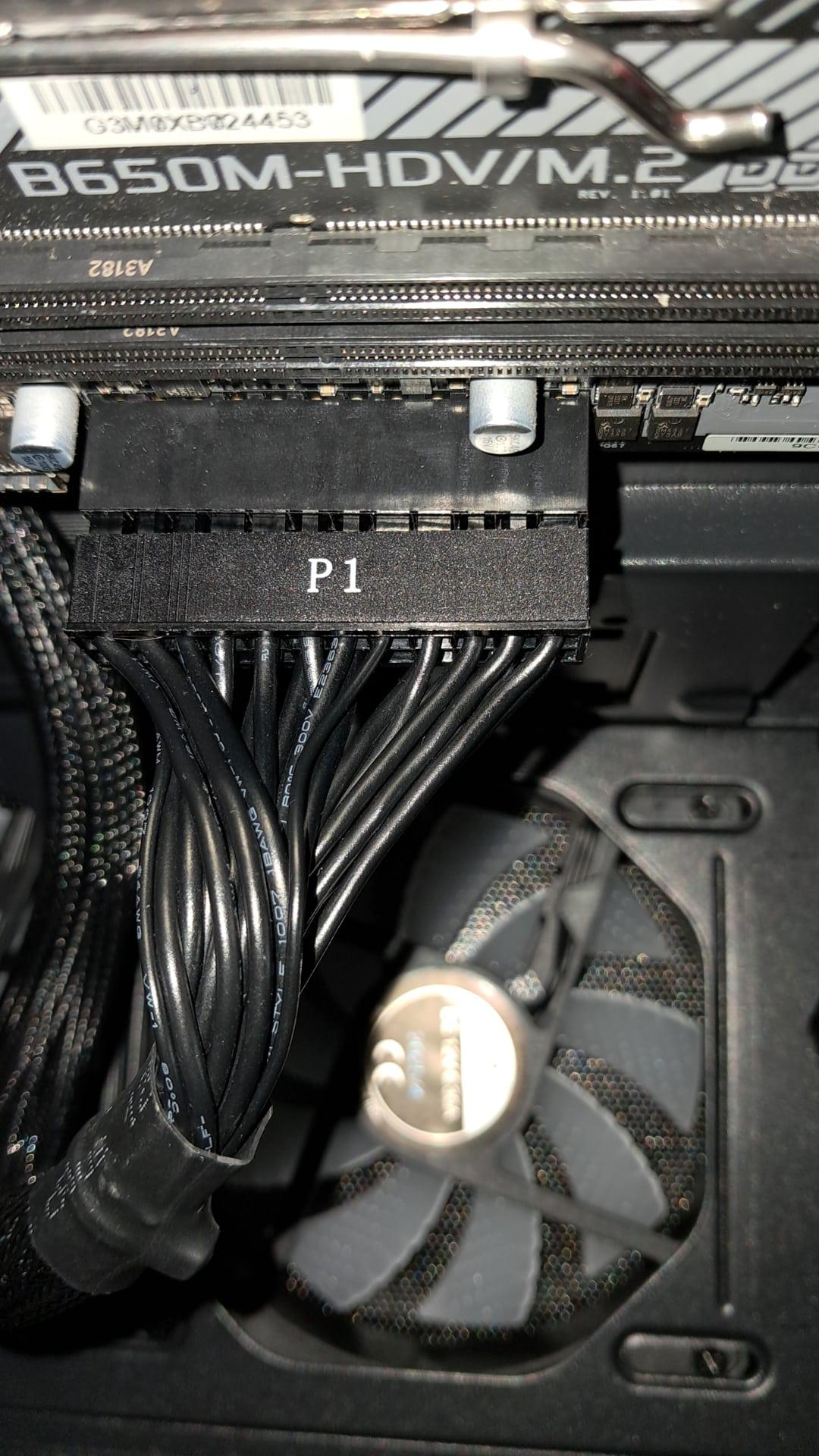

PSU'yu sıfır aldım. FSP CMT 218 kasası ile beraber gelen 650W bir PSU. Anakartımı ikinci el tercih ettim ama garantisi olan ASRock B650M HDV M.2 modeli. Kuvvet uyguluyorum ancak anakartın 24 pin yuvasını çektiğim fotoğraftan bakıldığında, 24 pin kablosunun anakarttaki pin yuvasının üstüne gelecek uçları rahat girerken, alttaki uçları kasıyor. Belki bir bilene sormalıyımdır diye foruma yazmak istedim. Cevabınız için teşekkürler.
P1 yazısının gözüktüğü fotoğraftaki kadar giriyor, o fotoğrafa göre sağ taraf tam oturabiliyorken sol taraf zorlanıyor. Bastırsamda girmiyor.

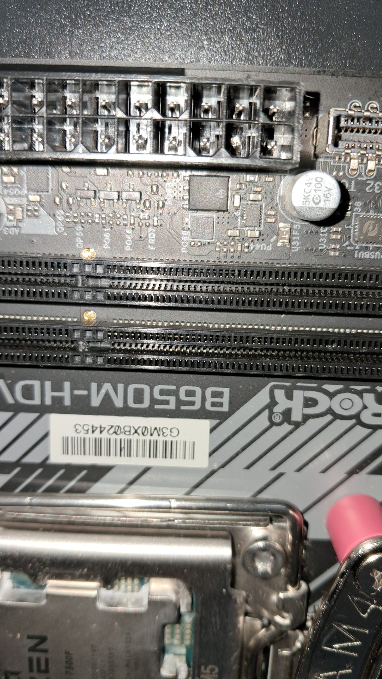

Gündüz ışığında yeniden baktım, anlaşılan sokette 21. Pin (sol sıranın en altındaki 23.pinin hemen üstündeki pin) biraz nizamından ayrı düşmüş durumda. İğne ucu ile biraz yön vermeye çalıştım ancak bu sefer diğer fotoğraftaki gibi bir rampa durumu oluştu. Bu rampa şekli dün gecede denerken vardı. Yardım bekliyorum.

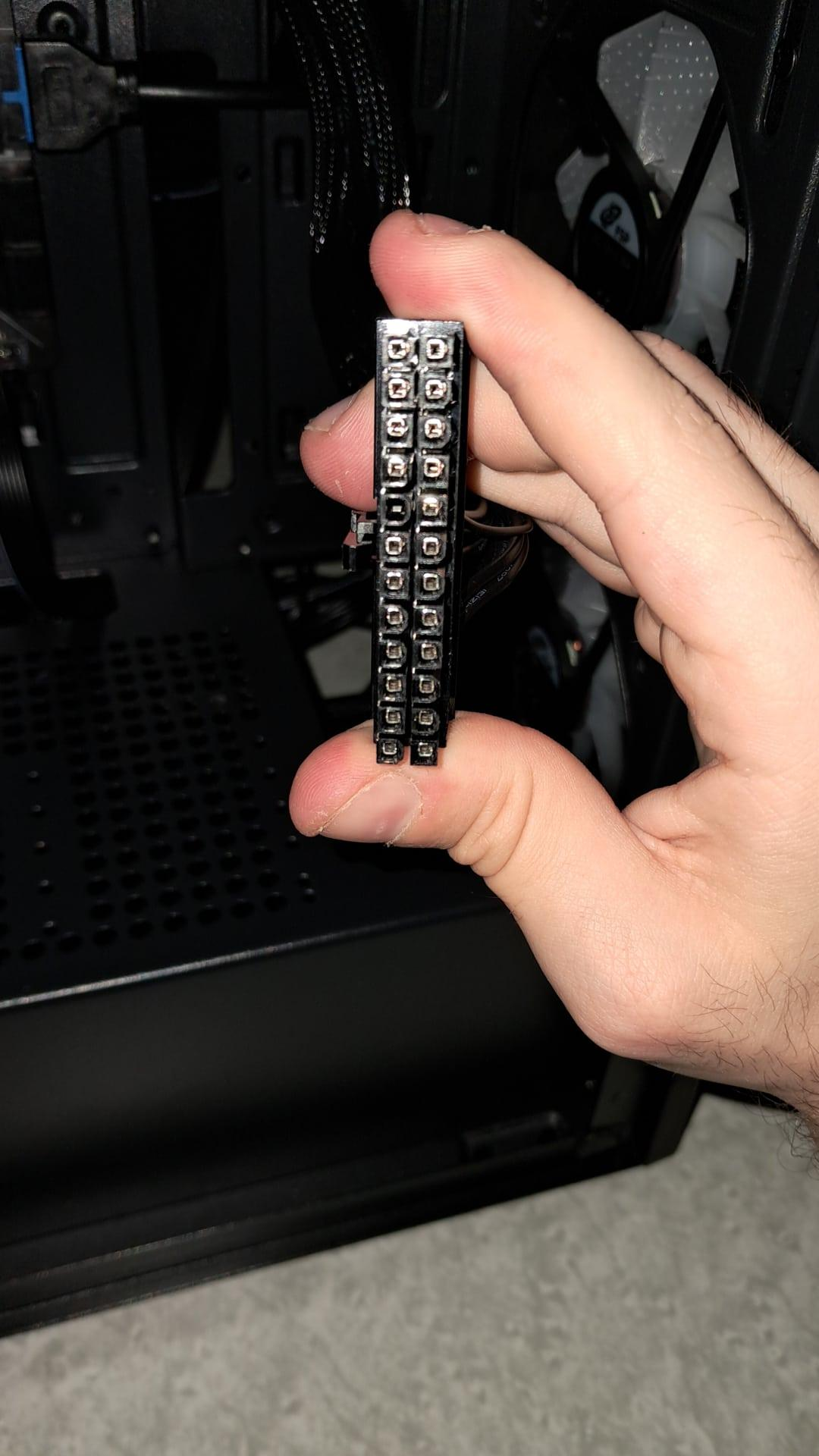

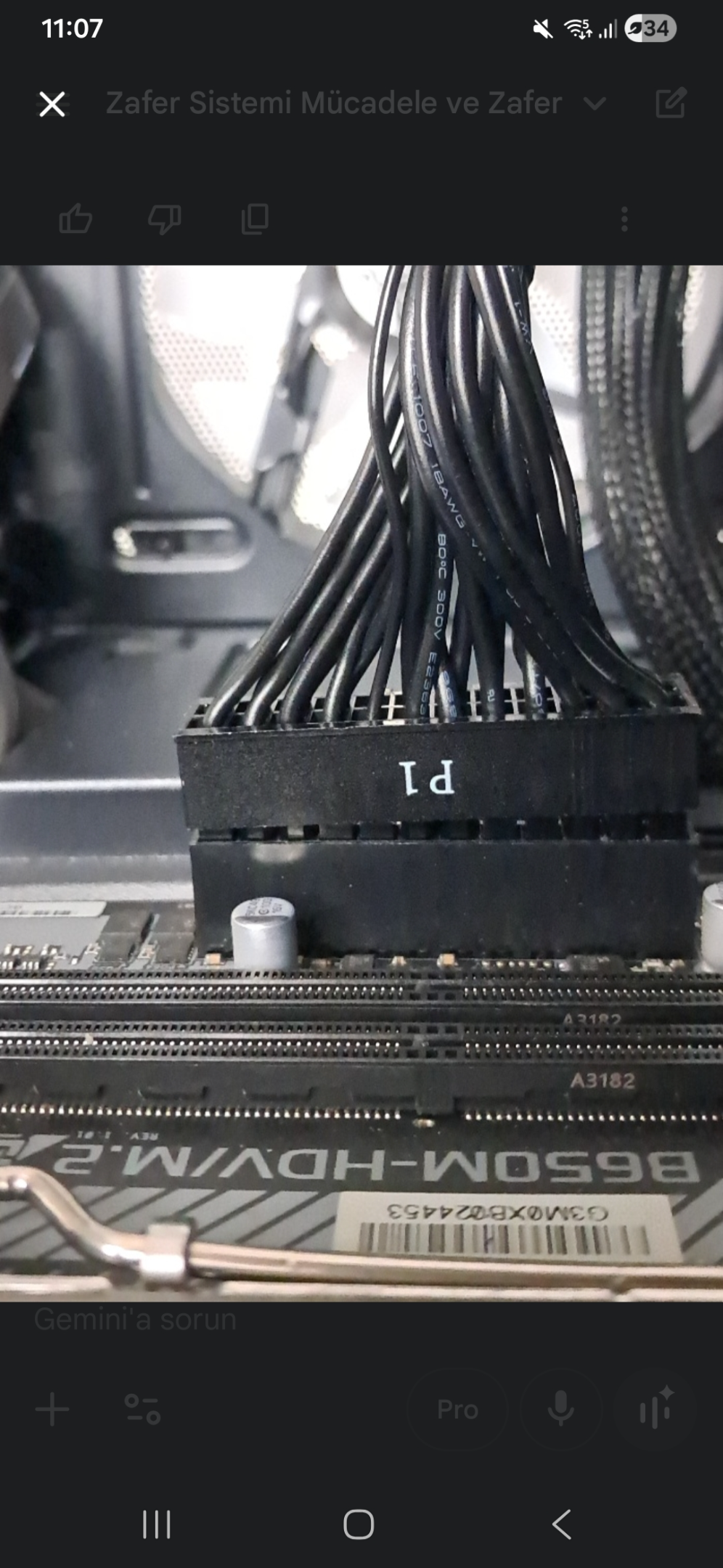

Soketin son hali bu şekilde, evde elimde alet edevat olmadığı için lehimleme gerektirecek bir durum varsa bir bilgisayarcıya götürüp lehimleme deneyeceğim, ben hala sorunun neyde olduğunu tam tespit edemedim. Kabloda bir sorun olduğunu düşünmüyorum ama önceki yüklediğim fotoğraflarda olduğu gibi tam bir temas sağlayamadım hala. İğne ile yön verip hizalamayı ve kablonun al taraflarında birazcık plastiğin toleransını arttırmayı da denedim. Olmadı.
