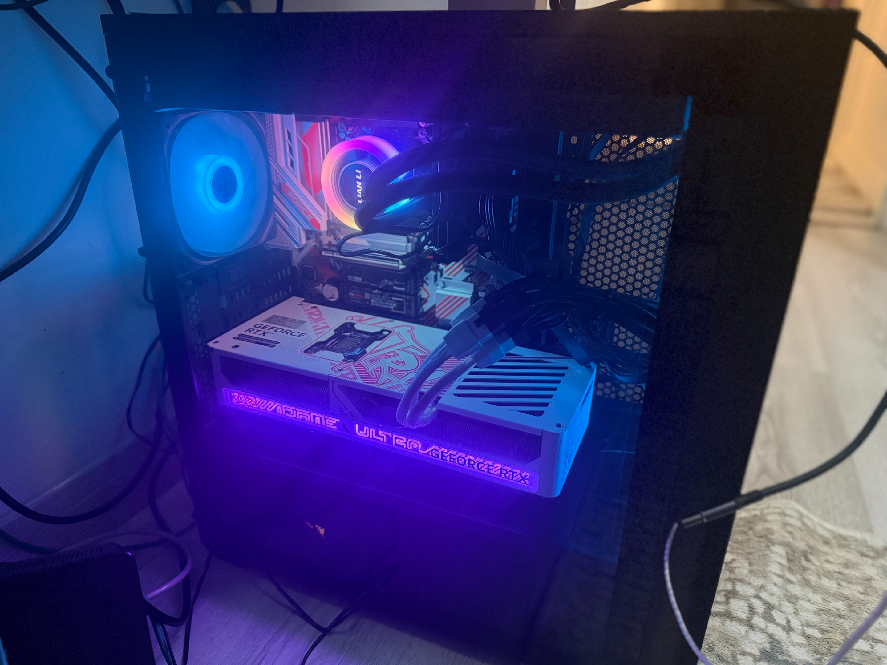

Hocam ben montaj işini çok anlamadığım için bilgisayarcıya toplattım ve izledim onu toplarken yani gözümün önünde oldu, burada şey dedik 3 tane besleme var o benim ekstra taktığım bir şey değil ekran kartının kendisinin kabloları yani direk kutudan çıkan hali.
O 3 tane kabloyu, güç kaynağındaki PCI-e yerlerine bağladık bilmiyorum doğru mu yanlış mı yaptık ama her şey sorunsuz gibi geldi bana.

Dönüştürücü kullanmayın, tam oturmadığı takdirde başınızı ağrıtır.
Size önerdiğim PSU doğrudan 12VHPWR kablosuna sahip, onu kullanın. (Onun da tam oturması önemli yoksa yanabiliyor orası ayrı.)

Zor bir işlem değil zaten. Sistemi kapatın, PSU şalterini de indirin. Sonra dönüştürücüyü iki taraflı sökün ardından 2 tarafı 12VHPWR yeni adıyla 12V-2x6 kablosunu takın.
Tam oturduğundan emin olun.

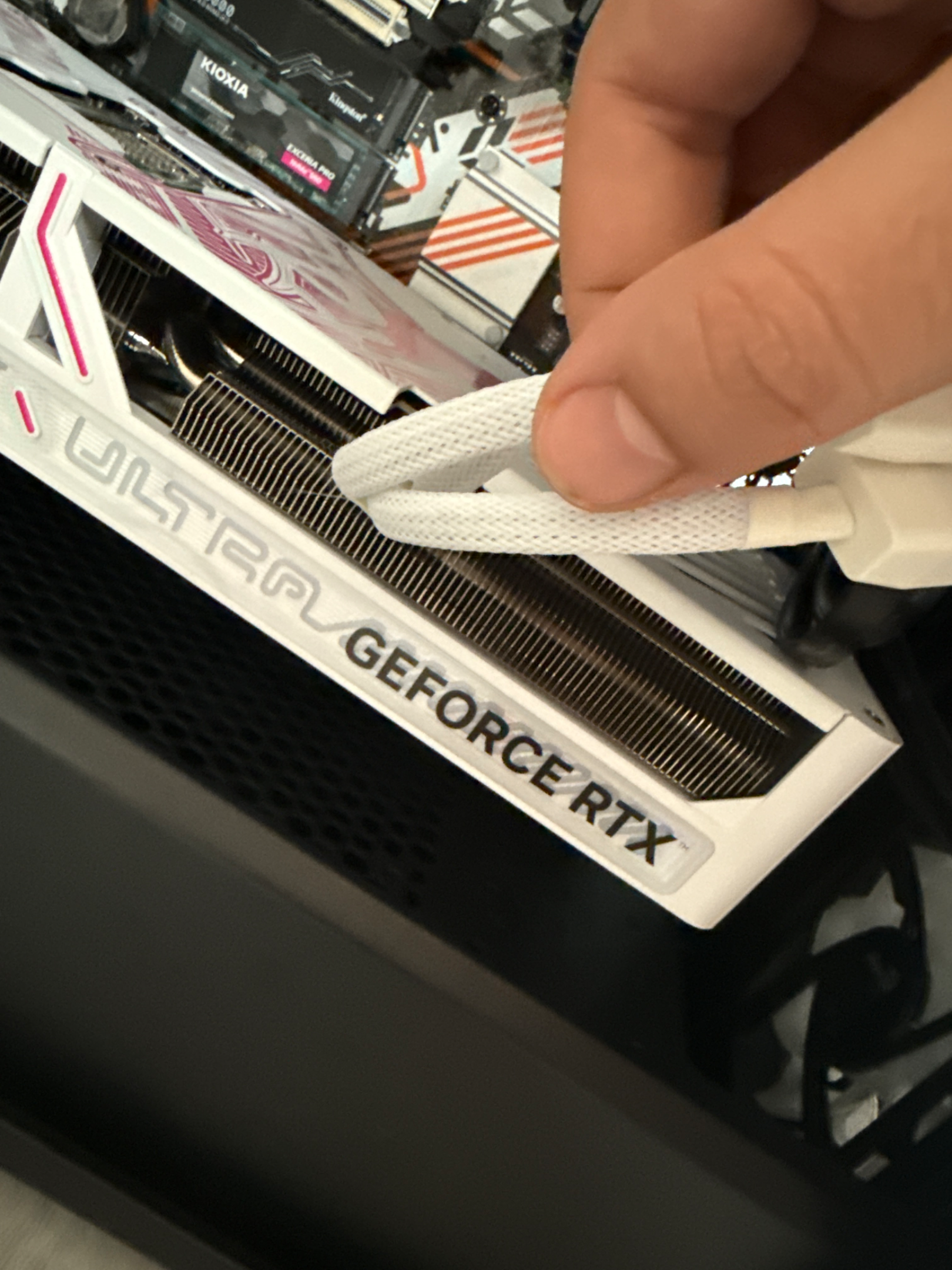

Hocam bu dönüştürücü işini tam çözemedim hala, bunun için rehber video falan var mı? Attığınız videoları izledim ama tam anlayamadım nasıl yapacağımı.
Dönüştürücü kullanmadan nasıl takacağım, üçlü çıkıyor direk ekran kartından onu mu sökeceğim ekran kartının üzerinden?

O üçlü kabloyu kullanmayacaksınız. Ekran kartına ve PSU'ya bağlı o üçlü kabloyu sökün. İsterseniz görsel iletin.
Sanırım size ROG Aura önermiştim, o PSU tek kablo üzerinden beser nitelikte. Kablo da PSU kutusundan çıkıyor -12VHPWR, yeni adıyla 12V-2x6 kablosu-.

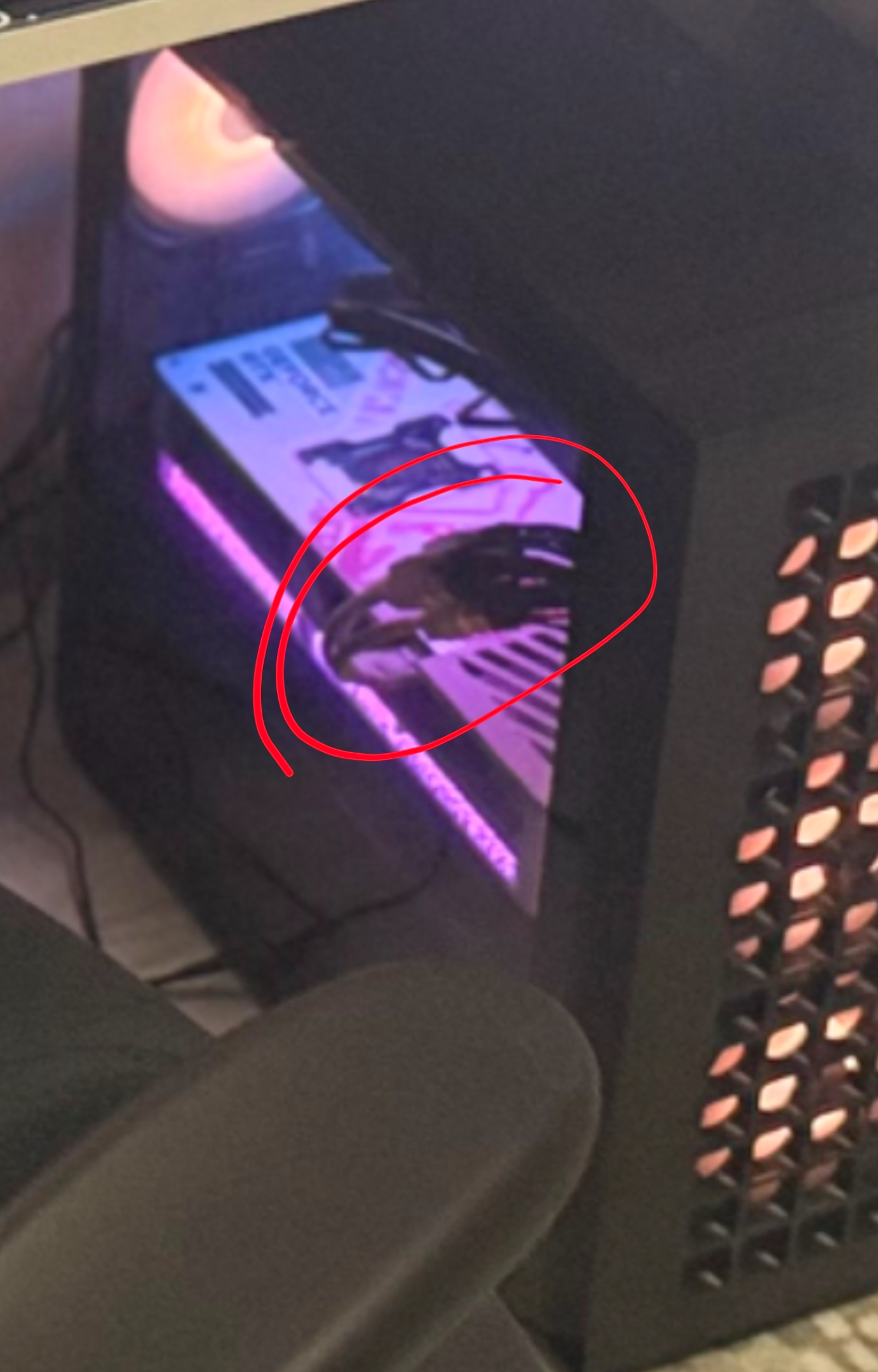

Hocam kutuları çıkarıcam birazdan, kablolar içindeydi.
Sormak istediğim şu beyaz kabloyu ekran kartından çıkarayım mı, tek gelip üç tane olan;
