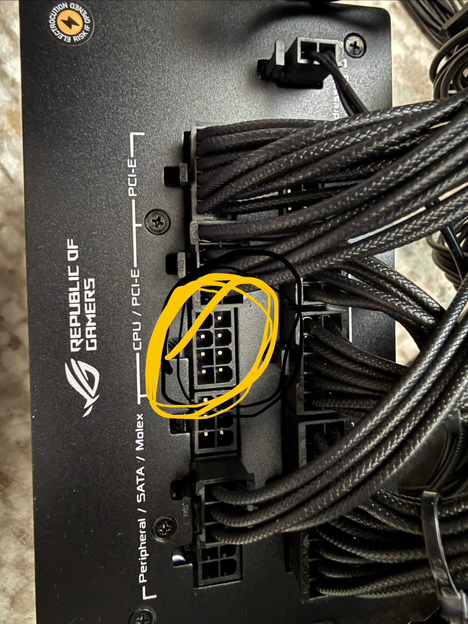

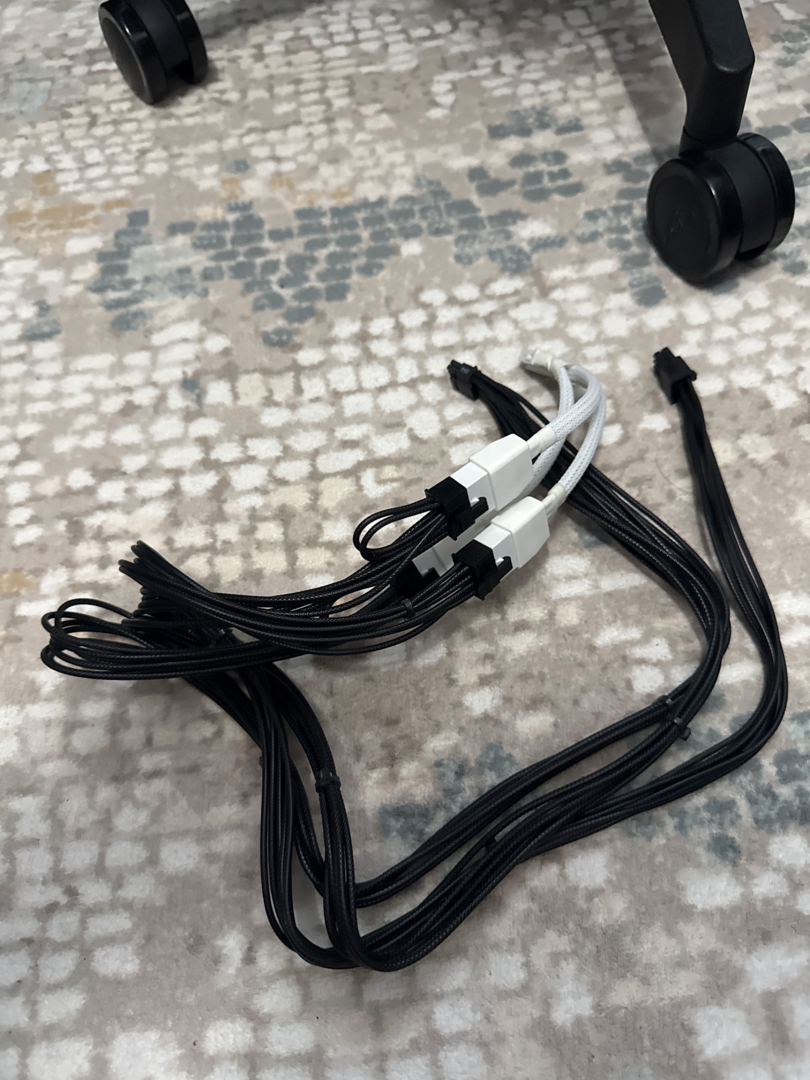

Sormak istediğim şu beyaz kabloyu ekran kartından çıkarayım mı, tek gelip üç tane olan;
Evet, ona bağlı olan PSU kablo setini de çıkarın.
Sonrasında PSU'nun sahip olduğu iki tarafı 12VHPWR bağlantılı olan kablonun PSU-GPU bağlantısını yapın.
Hocam fotoğraftaki gibi işaretli yere takıyorum diğer kısmıda gpu ya takıyorum, sanırım her şey doğru şu ana kadar.

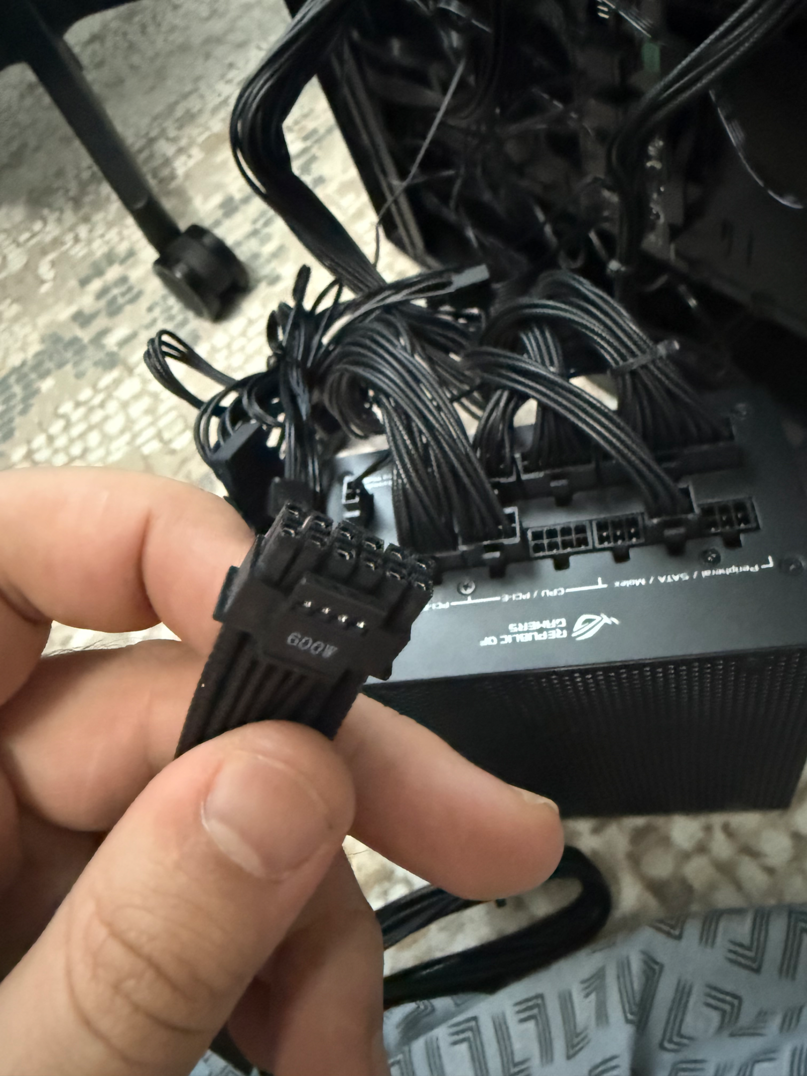

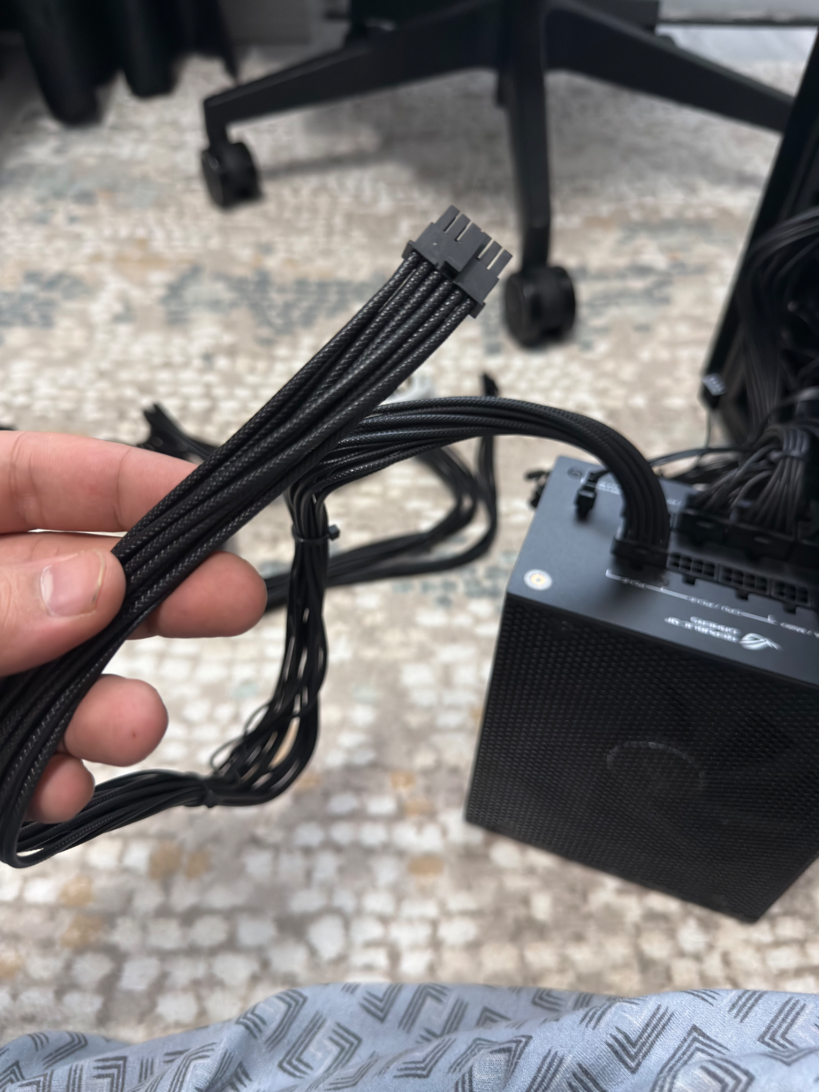

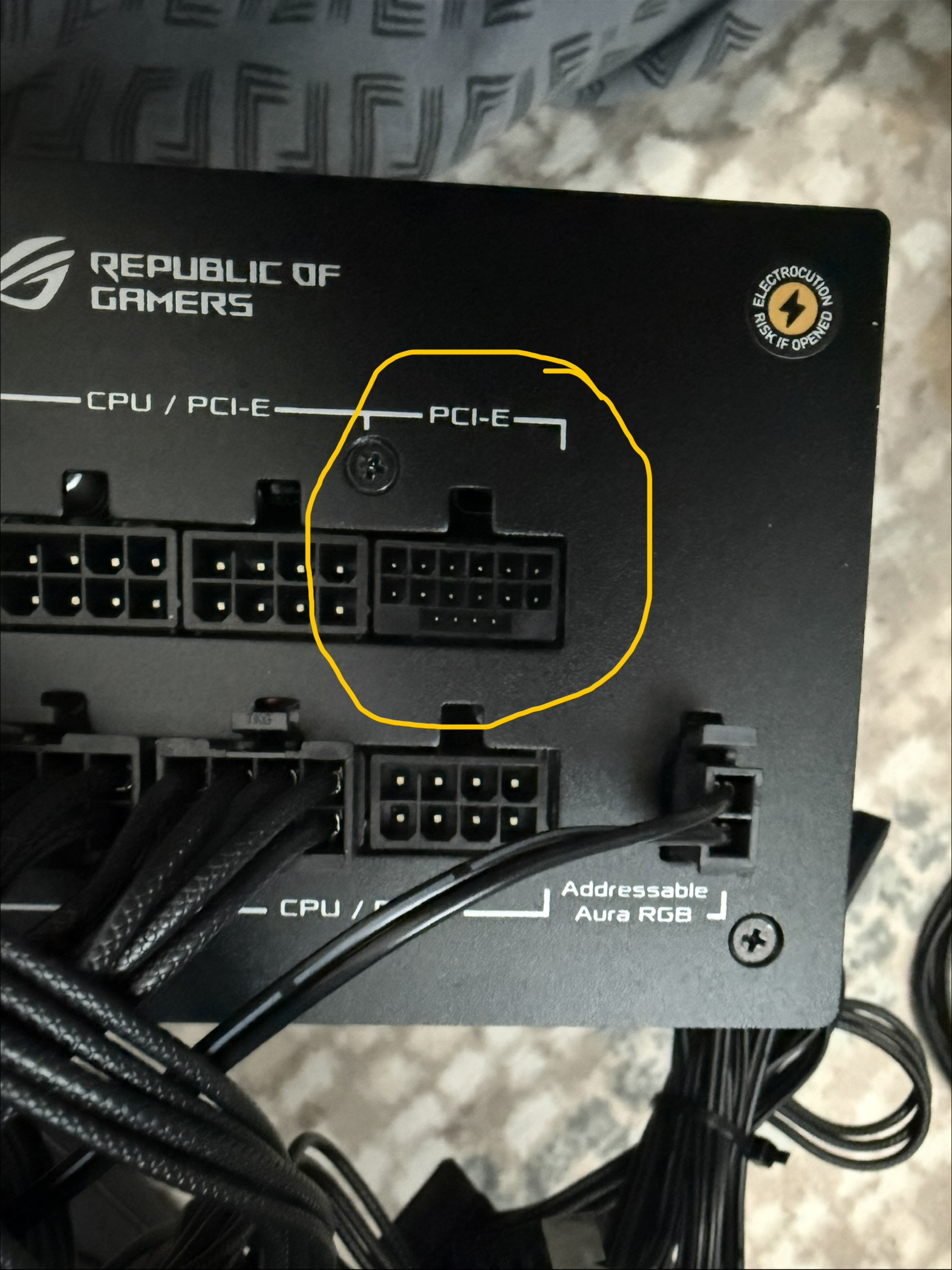

EDIT:
Tam uyan yeri buldum ben harbiden çok yanlış bağlantı yapmışım gereksiz şekilde.
Çıkan kablo ilk görsel, ikinci kablo doğru yer ve yeni kablo.

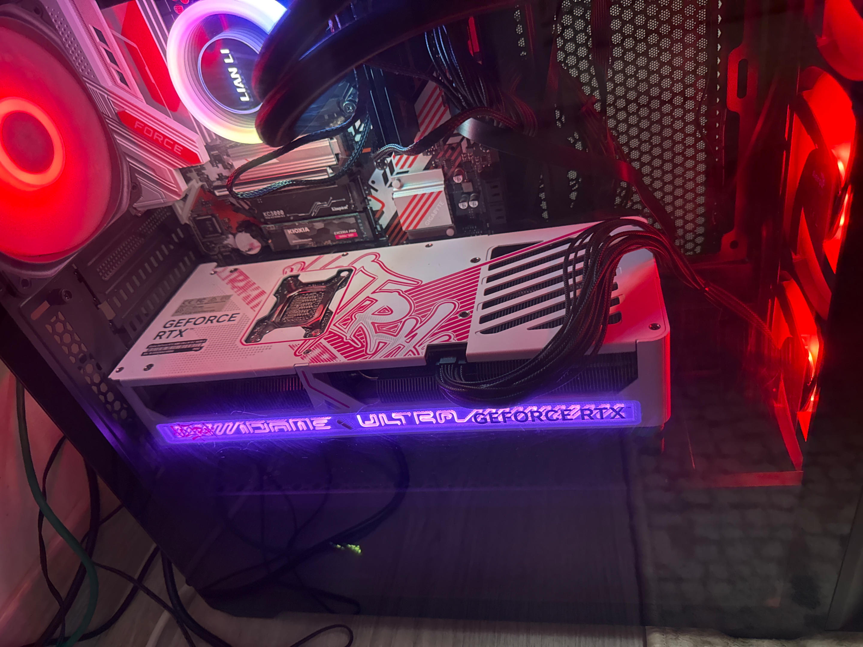

@cancka, bu arada hazır görmüşken söyleyeyim; SSD'ler için bir blok veya pad almanız iyi olur. En azından öncelikli olarak Exceria Pro'ya alın -KC3000 daha serin çalışıyor ona kıyasla-.
Blok için tam kaplayan bir modeli ikisine takamazsınız muhtemelen, aradaki boşluk yeterli görünmüyor.
Hayırlı olsun güle güle kullanın. Bende aynı ekran kartını kullanıyorum. Colorful sitesinden ekran kartı için program var. Biri tam sürümü diğeri light sürümü. Ben light olanı kullanıyorum. Light olanında dahi RGB ayarlama, overclock, performans izleme gibi birçok seçenek var. Sizin kartın ışıkları pembe gördüm. Orijinal halde böyle yanıyor. Program indirirseniz istediğiniz gibi ayarlarsınız.
