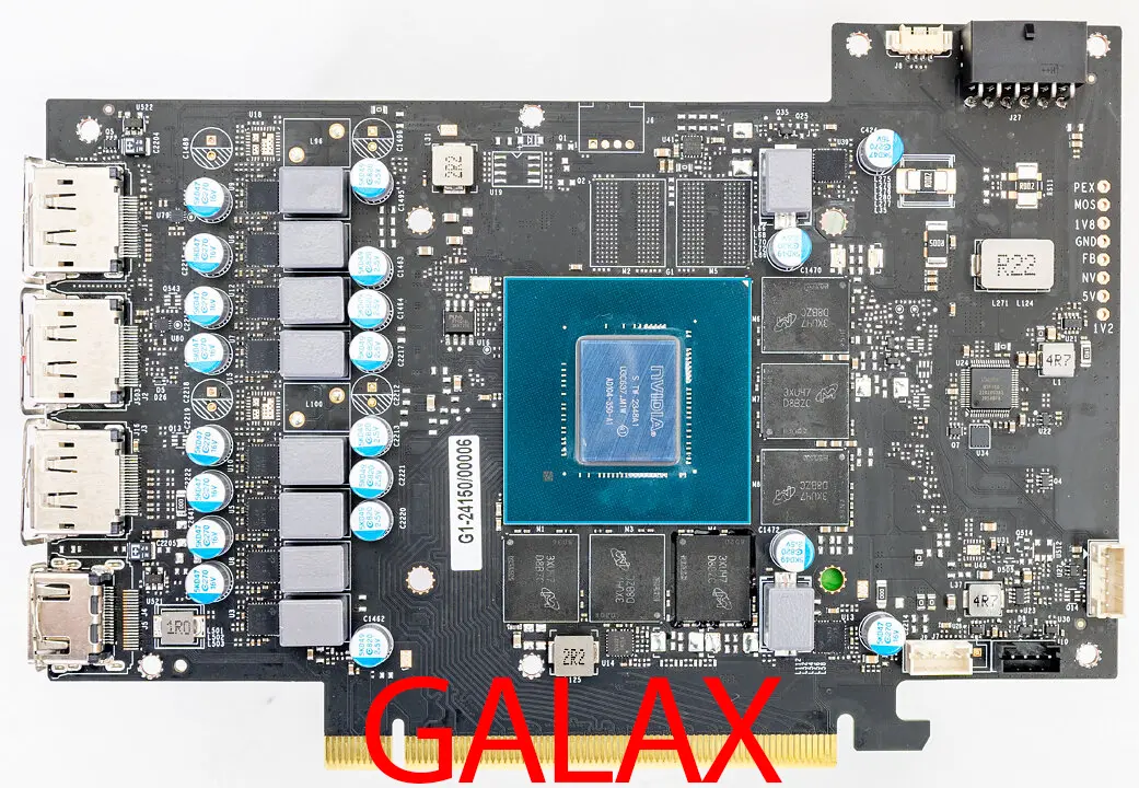

Hocam Galax ve Gigabyte Aorus 4070 S'in PCB görüntülerini atıyorum. Açıkçası hiç anlamadığım bir konu. İkisi için kıyas yapar mısınız örnek ve anlaşılır olması açısından. 4070 s en uygun fiyatlı ve 3 fanlı model olarak Galax var, N11 taksit imkanı da sunuyor. Maalesef diğerlerinin fiyatı 7900 XT'e yaklaşıyor bu nedenle bu modelde yalnızca Galax'a bakıyorum. Yabancı forumlar da dahil bir çok yerde bu modelin övüldüğünü ve sorun yaşayanların olmadığını gördüğüm için listeme almıştım. Ek olarak hangisi olursa olsun kartı aldıktan sonra ortalama 3-4 yıl kullanıp sonrasında güncel model ile değiştirmeyi düşünüyorum.

Testlerde 4070 Ti ile 4070 Ti süper arasında %7 performans farkı bulunmasının sebebi de 256 bit olması ve CUDA çekirdeğinin artması. Buna rağmen %7 performans artışı çok az aslında. Bunun sebebi VRAM'in etkisi yok denecek kadar az olmasıdır. PCB üzerinde sigorta hangisi oluyor bilmiyorum ama dediğim gibi güç kaynaklarında kısa devre koruması mevcut. Günümüzde ne Galax kartlar ile alakalı ne de sizin dediğiniz gibi bir sorunu yaşayan ne duydum ne de gördüm. Yabancı kaynaklarda da bu tarz bir bilgiye rastlamadım. Bildiğiniz bir şey varsa siz resim üzerinde göstererek anlatırsanız daha iyi olur.

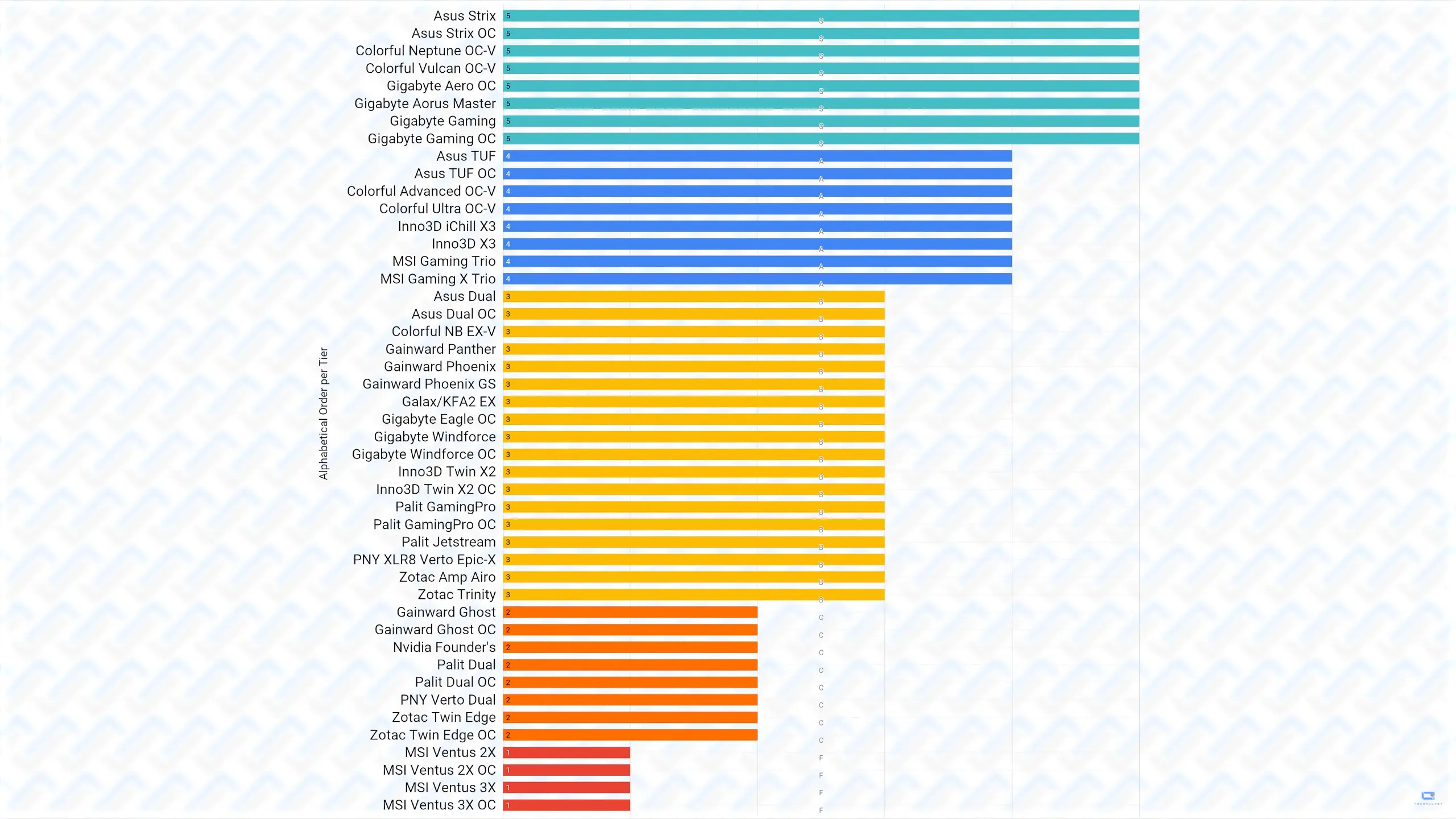

4070 tier list.

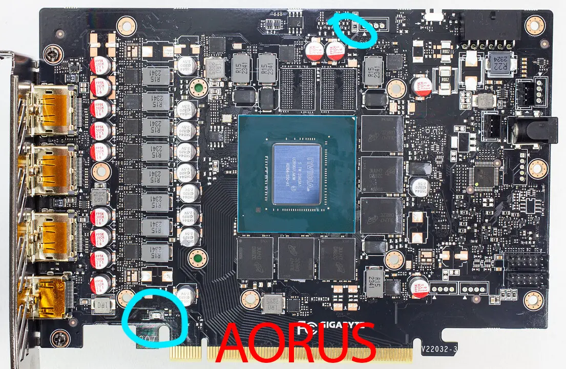

Bak aşağıda ki resimlerde sigortalara ait yerleri işaret içine aldım. O 1$ etmeyen sigorta yeri geliyor kartın işlemcisini kurtarıyor kaç kez şahit kendim şahit oldum.

Ben Galax'ın ex modeliyle alakalı bir sorun göremedim açıkçası. 1 dolar maliyeti olup da koymuyorsa zaten önemli değildir. Eskiden bu tarz şeyler önemli olabilirdi ama günümüzde güç kaynakları sayesinde bozulma/yanma sorunları yaşamıyoruz. Büyük bir eksi olsaydı bununla alakalı mutlaka yabancı kaynaklarda bir şeyler görürdüm.

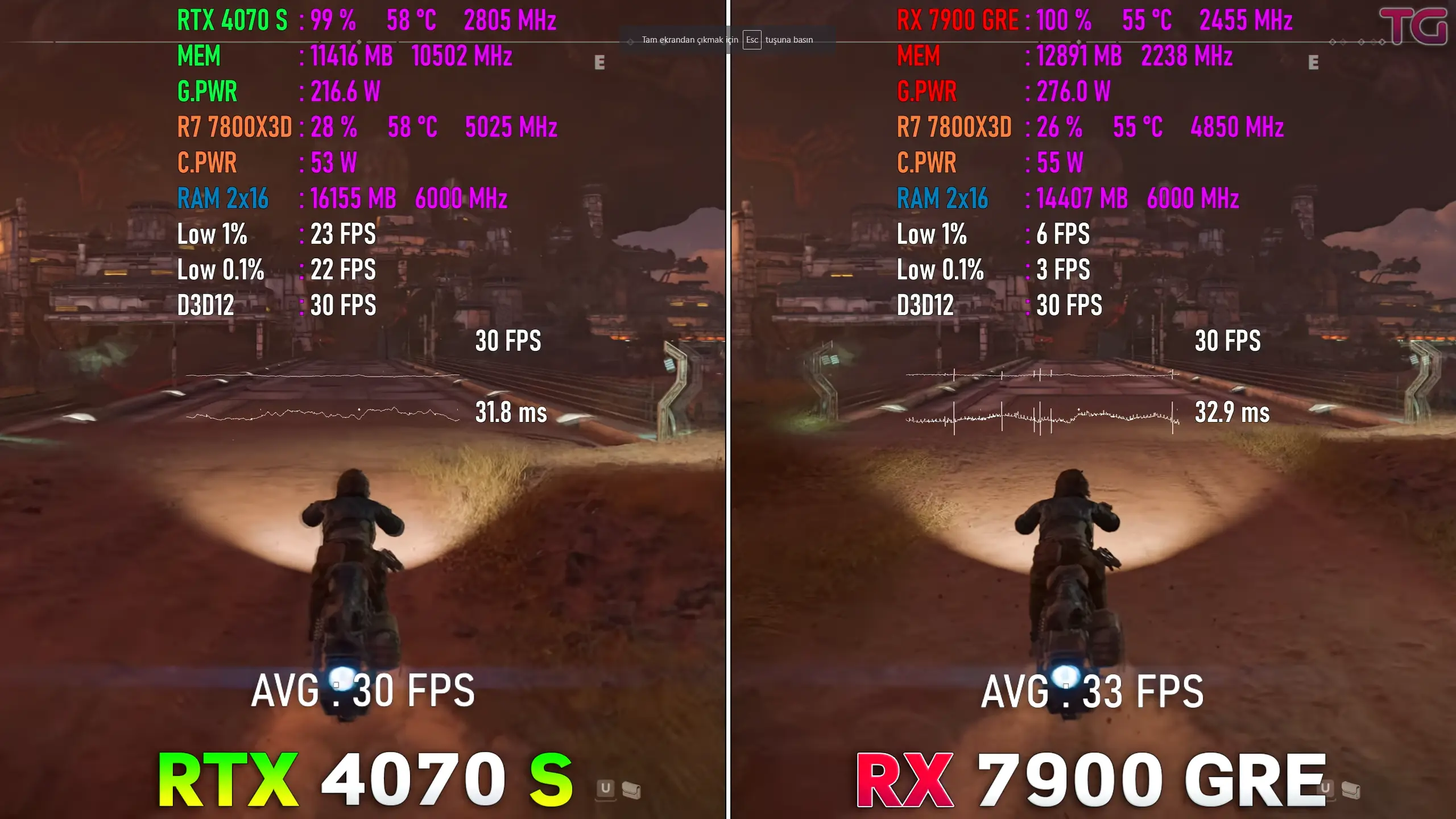

16 GB VRAM'li 7900GRE ile 4070 Super farkına bakın. 7900GRE ortalamada daha çok FPS almasına rağmen %1 ve %0.1 FPS dibi görmüş.
Neden 16 GB VRAM kurtarmıyor o zaman?
Testing Games'ten ekran resmini gördüm ya, iyice ikna oldum bu tartışmayı boşuna yaptığıma. Size iyi forumlar.
