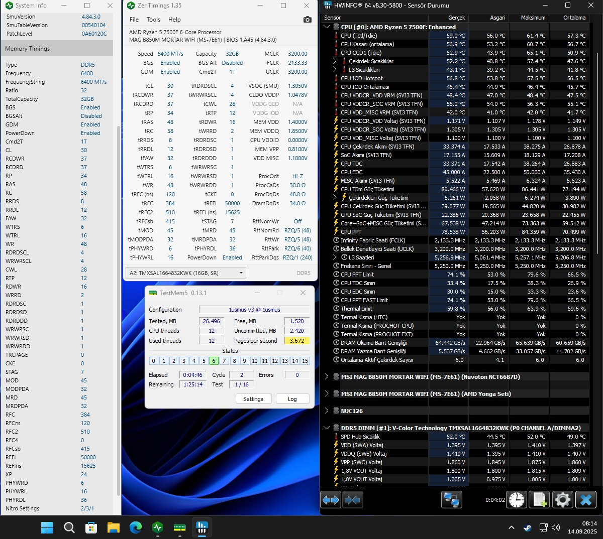

2x16GB Hynix A-Die RAM çipi için 1:1 mod olacak şekilde 6000/6200/6400 MHz RAM ayarlaması önerisi

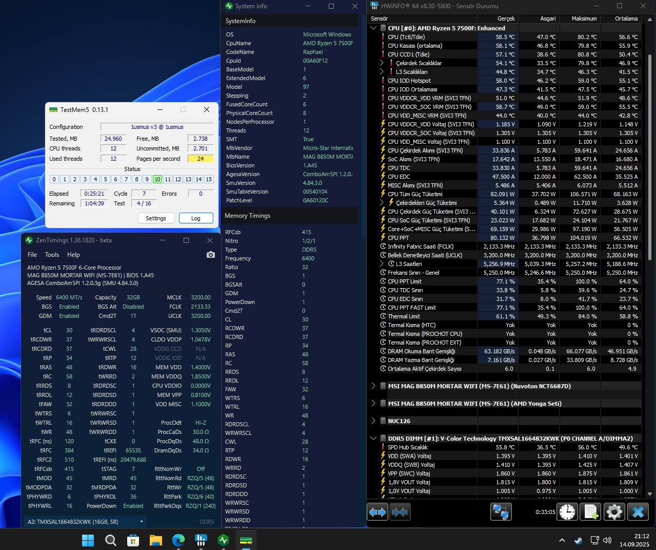

1 usmus test kısa 4 dk civarı.
Eki Görüntüle 184774
Stabilse dediğim gibi çok çok iyi, iyice test etmeni tavsiye ederim. @elninolaz
tRFC 384'ün 50 derecede hata vermemesi de iyi silikon olduğunu gösteriyor RAM'in. 65535 tREFI ile deneyebilirsin sonraki adımda, 2-3 derece ısınabilir fullediğin için TREFI'yi. Bu profilden iyice emin olduktan sonra, sonraki adımda tREFI 65535 ile dene 1.5 saat. Eğer o hata verirse sıcaklık kaynaklı veriyor, o da IC quality ile alakalı. TREFI 65K için fan üfletmek mantıklı olur, en azından test esnasında. Ama denersin.

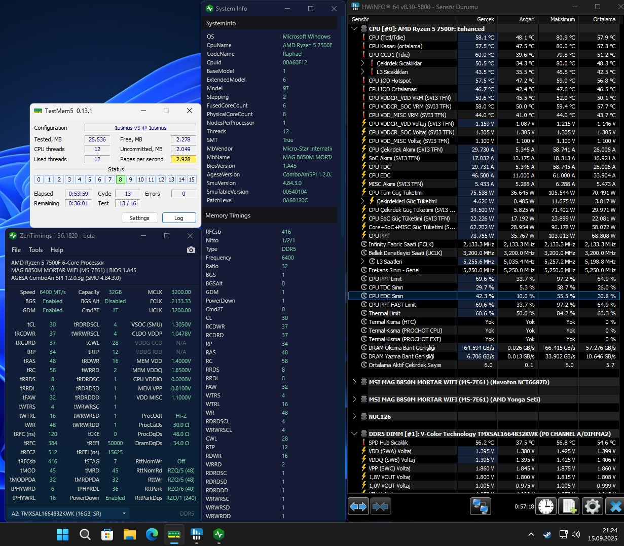

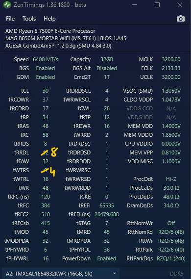

@elninolaz ZenTimings değerleri yanlış görüyor, şu sürümü kullanabilir misin attığım. Onun SS'ini atarsan daha iyi olur.
Bundan emin olduktan sonra, Nitro kısmını zorlayabilirsin bir de, 2-3-1 yerine 1-2-1 denenebilir RX-tx-Control line sırası ile. tRCD 36 zorlayabilirsin bazı kitler açar 6400'de GDM Enable iken. DRAM Timings kısmından tRCDWR ayreten verebiliyorsan 12-16 verebilirsin, veremiyorsan kalsın, o ayrı bir yerde normalde çünkü. CL 28 1.45-1.5 VDD arasına deneyebilirsin, tRP 30-32 denenebilir sonrasında. TWTRL 4 olabilir bir de. Deneyeceklerin bunlar. TWRWRSCL 2 ya da 1 olabilir A-Die için ama çok önemli değil. TRDRDSCL 4 altına düşmez gibi, o 4 kalacak.
@elninolaz Bu attığım Drive linkindeki ZenTimings açtıktan sonra, A2-B2 DIMM'lerini ayrı ayrı at, alt kısımdan seçebiliyorsun, Nitro kısmını da atarsın aynı şekilde. PHY eşitlenmemişse onu da eşitlersin, DRAM Timings-PMU Training-ArdPtrInitval değerini manuel deyip 2 vereceksin.
PHY match dediğim şey, tPHYRDL değeri A2 için 36 B2 için 38 olabilir sende şu anda, Auto değeri 3 gelir, bunu 0-1-2 deneyerek 36-36'da eşitleyeceksin, latency düşürür bir miktar daha Sync olacağı için. 1 DPC kartlar Auto Sync'ler, 2 DPC kartlarda bunu sen dediğim yöntemle yapacaksın. Genelde 2 değeri eşitler, bazen 1.

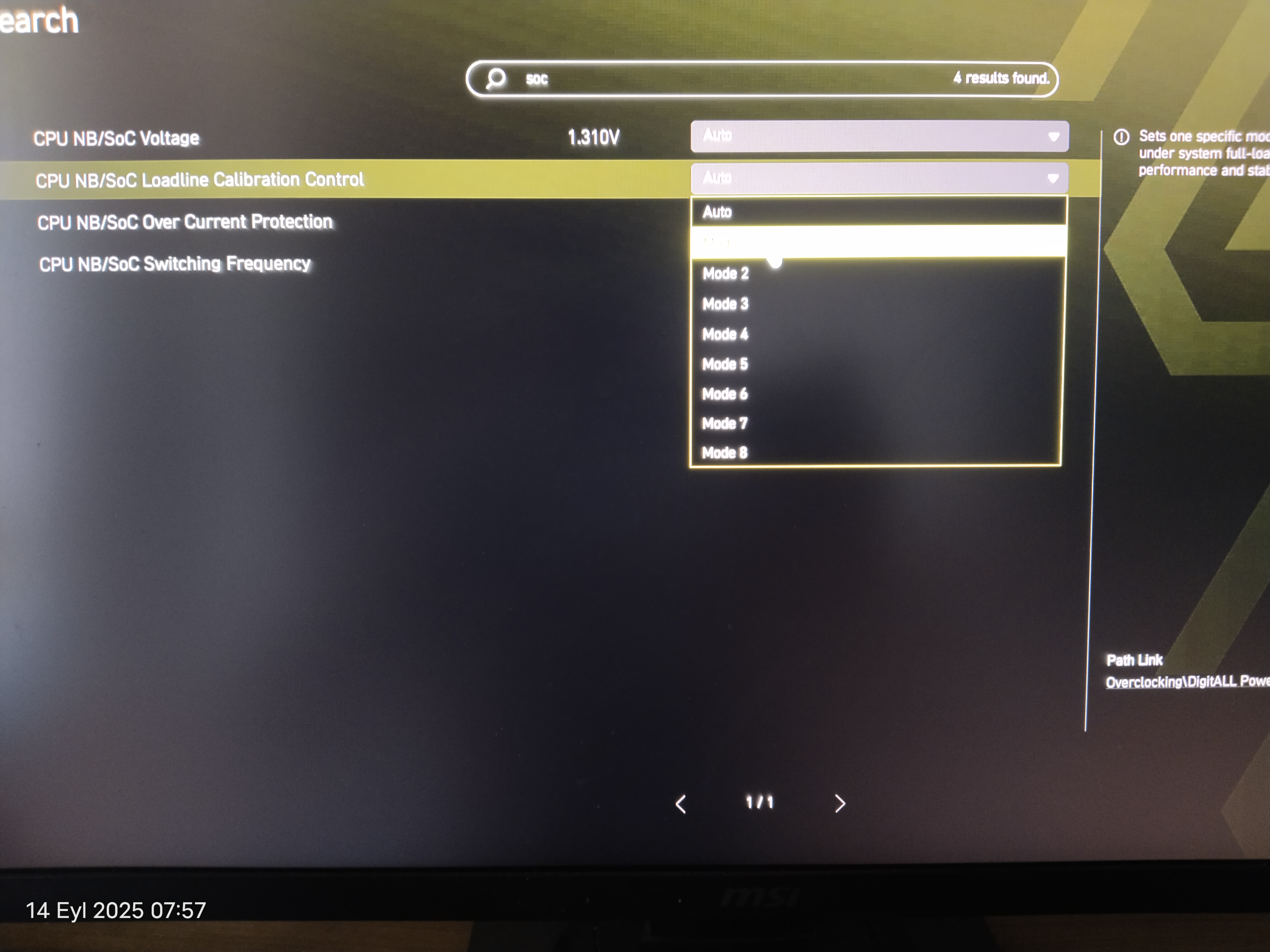

Ayrıca LLC ile bir ayar sormuştun o var galiba BIOS ayarlarinda.

Evet sende var mış bu ayar, Auto kalabilir sen 1.3 SoC veriyorsun, anakart da 1.3 veriyor, çoğu model öyle değil, LLC düşük olduğundan 1.3 SoC versen de 1.28-1.29 SoC verebiliyor, bu da stabiliteyi bozuyor. Sende şu an için böyle bir durum yok, o yüzden Auto kalabilir bu.

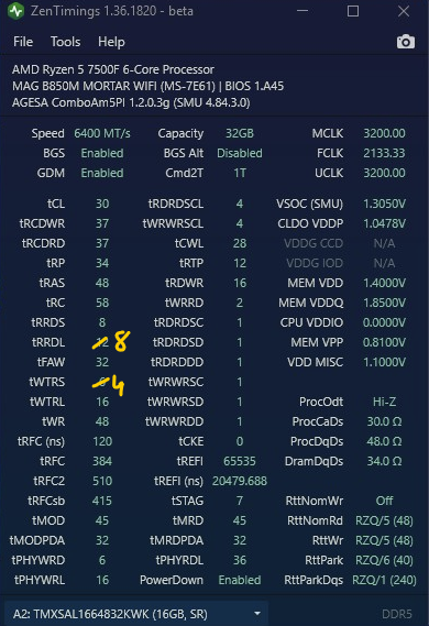

tRRDL-8 tWTRS-4 dene, hata yoksa öyle kullanabilirsin.

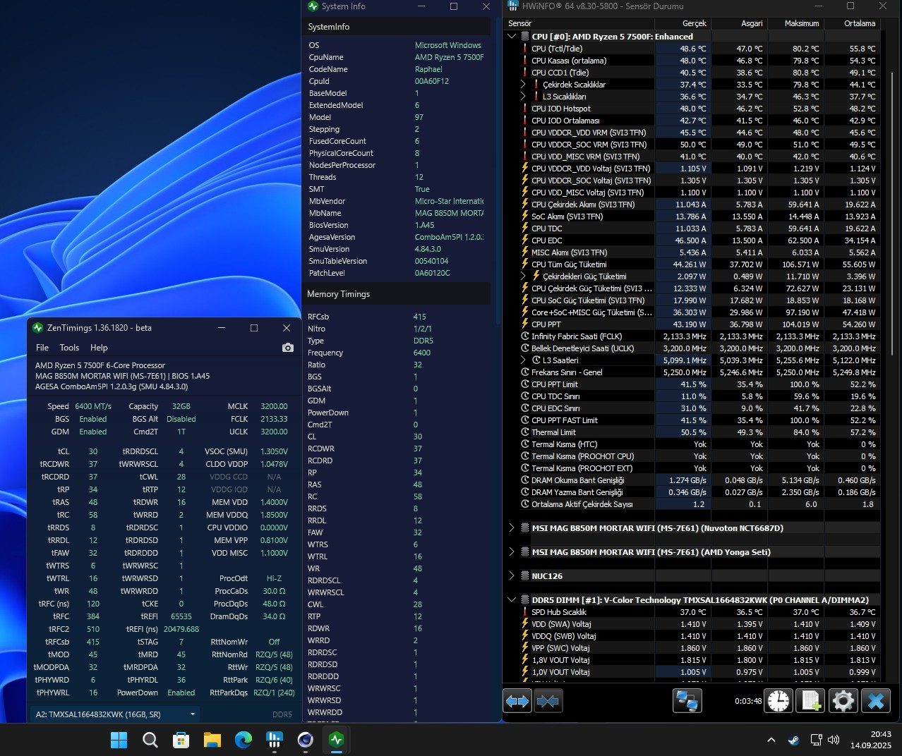

6400 1-2-1 Nitro için iyi test et, atmıştım sana programları, 1usmus profili 1.5 saat ve RAM Test PRO 1.5.0 kullan @elninolaz
Değerleri hala yanlış okuyor da, çok önemli değil. Direnç empedans kısmını anakart kendi ayarlıyor zaten şu sağ alttaki, stabilse problem olmaz.

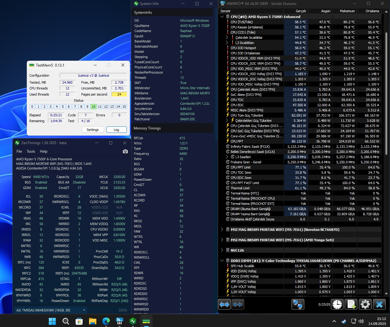

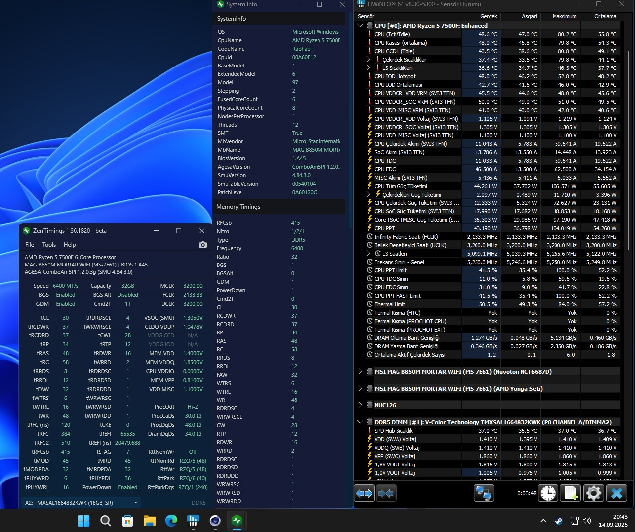

25 dk test ettim bu verdiğin ayarlarla akşam denerim.
RAM bu testte ısınıyor, en fazla 56 derece gördüm. Kaç dereceye kadar riskli?
80'e kadar normal.
120 ns tRFC ve 65535 tREFI 60 üzeri hata yiyebilirsin 55-65 arası. 50 üstü de hata verdiği oluyor, silikona bağlı, her RAM aynı değil. Test esnasında tRFC ve tREFI değerlerini kısabilirsin, tREFI 50K, tRFC 384'ten 480 yapabilirsin mesela.
