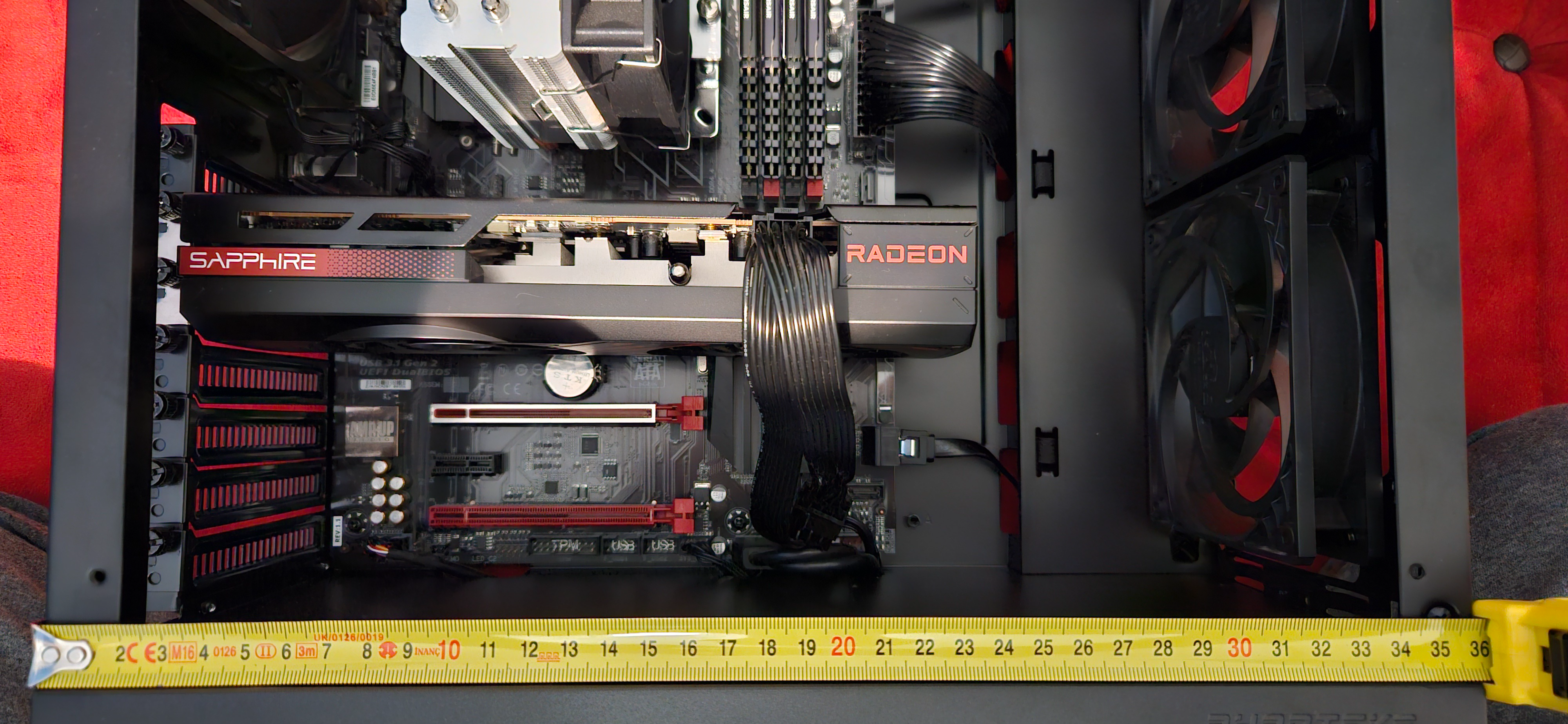

Kasa geldi bugün kurulumunu da yaptım ve genel olarak beğendim ama birkaç ufak nokta var değinmek istediğim:
1. Bu kasa uzunluk olarak gerçekten küçük. Yani hem takabileceğiniz ekran kartının boyunun 33 cm'yi geçmemesi gerek hem de büyük PSU'lar özellikle de modülerse sığmayabilir. Bunun önüne geçmek için kasanın önünde HDD kızaklarını sökmeniz gerekiyor. Neyse ki toplam 8 vida sökerek bunları yerinden çıkartabiliyorsunuz ama kasaya montaja başlamadan önce mutlaka PSU'nuzu deneyin. Ekran kartı içinse resmi sitesinde 355 mm diyor ama kasa fanları dışarıya değil içeri takılıyor. 33 cm'den uzun bir ekran kartınız varsa biraz daha yer kazanmak için fanları dışarı alabilirsiniz ama onu da en başta kasada hiçbir şey yokken yapmanız gerek çünkü fanları kasanın ön kapağı ile ön sac bölümü arasına monte etmek için uzun vidalar vs. yok. Dolayısıyla da kısa vidaları arkadan takıyorsunuz (normalde arkadaki tahliye fanını nasıl takıyorsanız öyle düşünün) ki bunun için de alan lazım. Aşağıdaki fotoğraftan ne demek istediğimi daha rahat anlayabilirsiniz.
2. Kasayla beraber sadece 1 fan geliyor. Onun da çok süper olduğunu söyleyemem dolayısıyla eğer bu kasayla sıfırdan sistem kuruyorsanız yani elinizde hali hazırda kasa fanı yoksa almanızı tavsiye etmem çünkü düzgün fanların fiyatı 400-500 TL'nin aşağısında değil ve 2 fan alsanız zaten kasayla beraber 3000 TL fiyata çıkıyor o zaman da F/P olmuyor.
Sonuç olarak 1900 TL fiyat etiketiyle güzel bir kasa hem malzeme kalitesini beğendim hem de kablolama yapmak kolay. Ayrıca GPU ve CPU sıcaklığım önceki Zalman N3 kasama göre 3-4 derece kadar düştü. Yukarıda yazdığım iki noktaya da dikkat ederseniz ben bu fiyata kesinlikle alınabilecek bir kasa olduğunu düşünüyorum.
