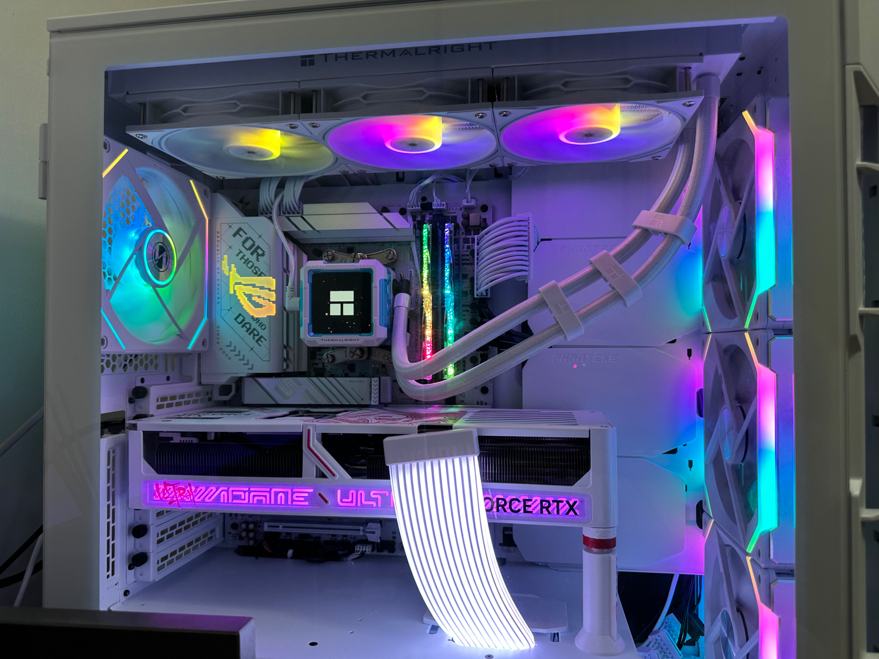

    280,9 KB · Görüntüleme: 44
Abi pembe membe on numara kart yav
Bunun kutu içeriğinde destek aparatı çıkıyor mu? Bir de arka egzos fan neden ters taktınız, merak ettim doğrusu. Reverse blade fanı ters mi çevirdiniz?

Ekran kartı alırken bundan sonra PTM'li model bakmak lazım, ya da kendin tecrübeli olman lazım, 1-1.5 yıla kalmadan macun ölüyor çoğu modelde, hotspot uçup gidiyor. Termal padler yine iyi dayanıyor. Pad+PTM değişmeyi bilmek lazım, hiç bilmeyen adamın da yapacağı iş değil açıkçası. Bir de marka-modele göre pad kalınlıkları farklı, putty kullanmak da benim hoşuma gitmiyor. Termal pad + PTM 1.5-2 yıl sonra max bu kartlarda değişmek lazım. Artık 5000 serisinde top modellerde çoğu marka PTM kullanmaya başladı phase change denilen materyal. @Heisenberg55 Pump out mevzusunu kökten çözüyor.

AIO LCD ters olmuş gibi, ekran dönmüyor mu? Sistem özellikleri neydi sizin?
