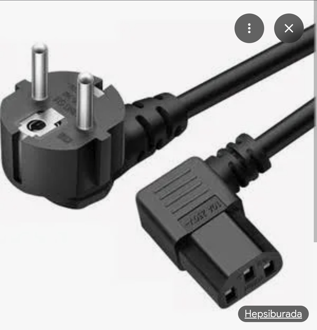

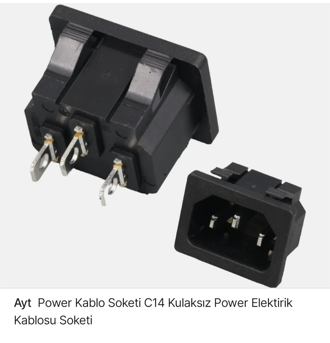

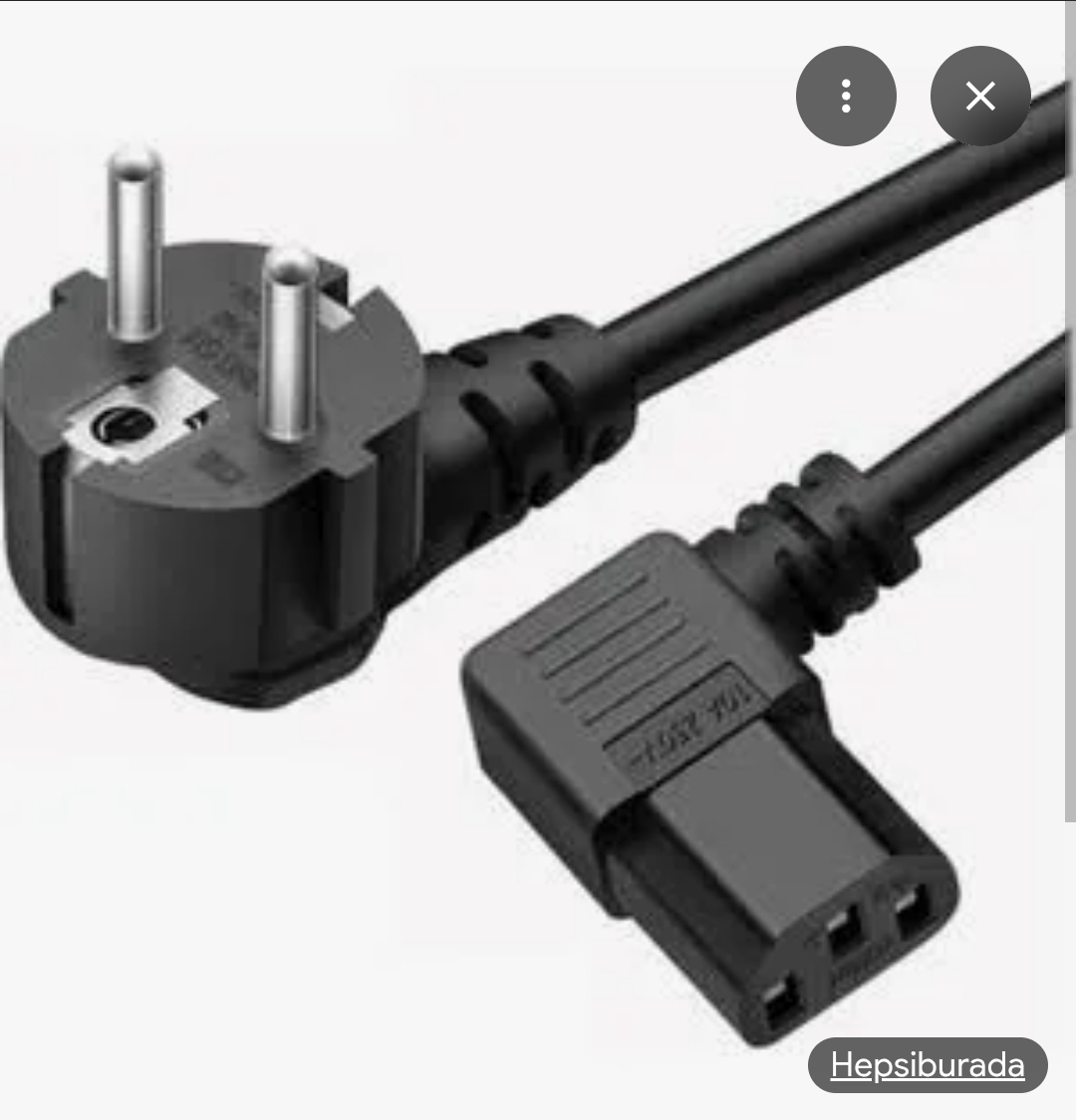

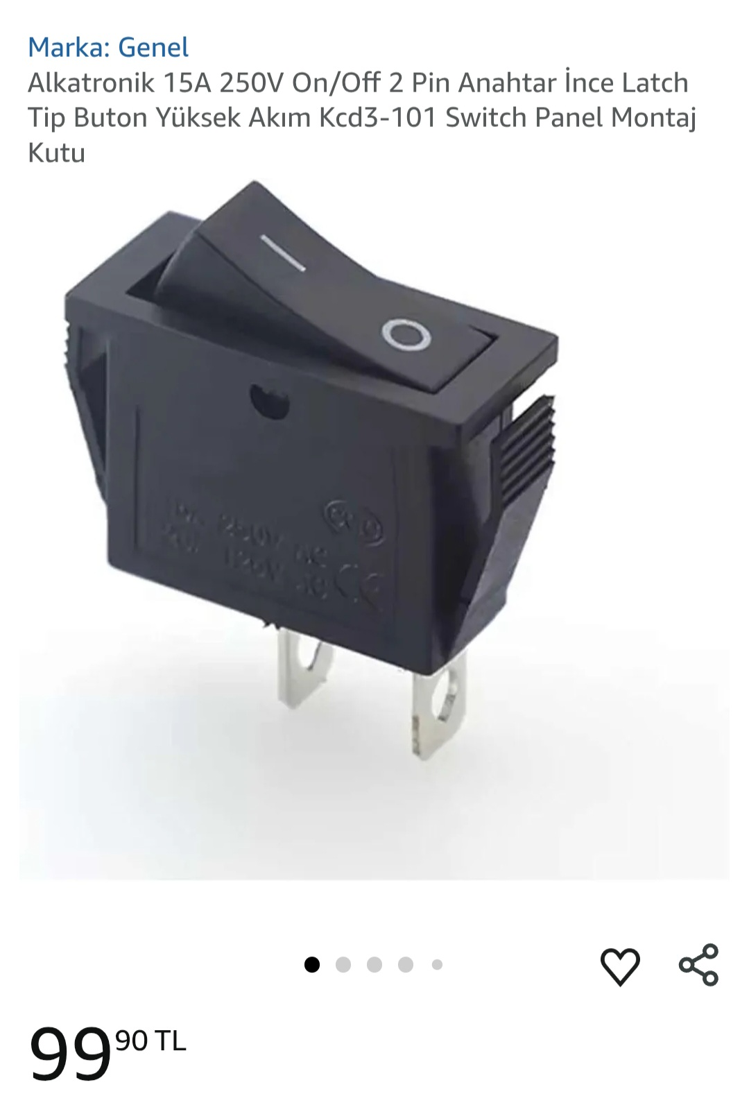

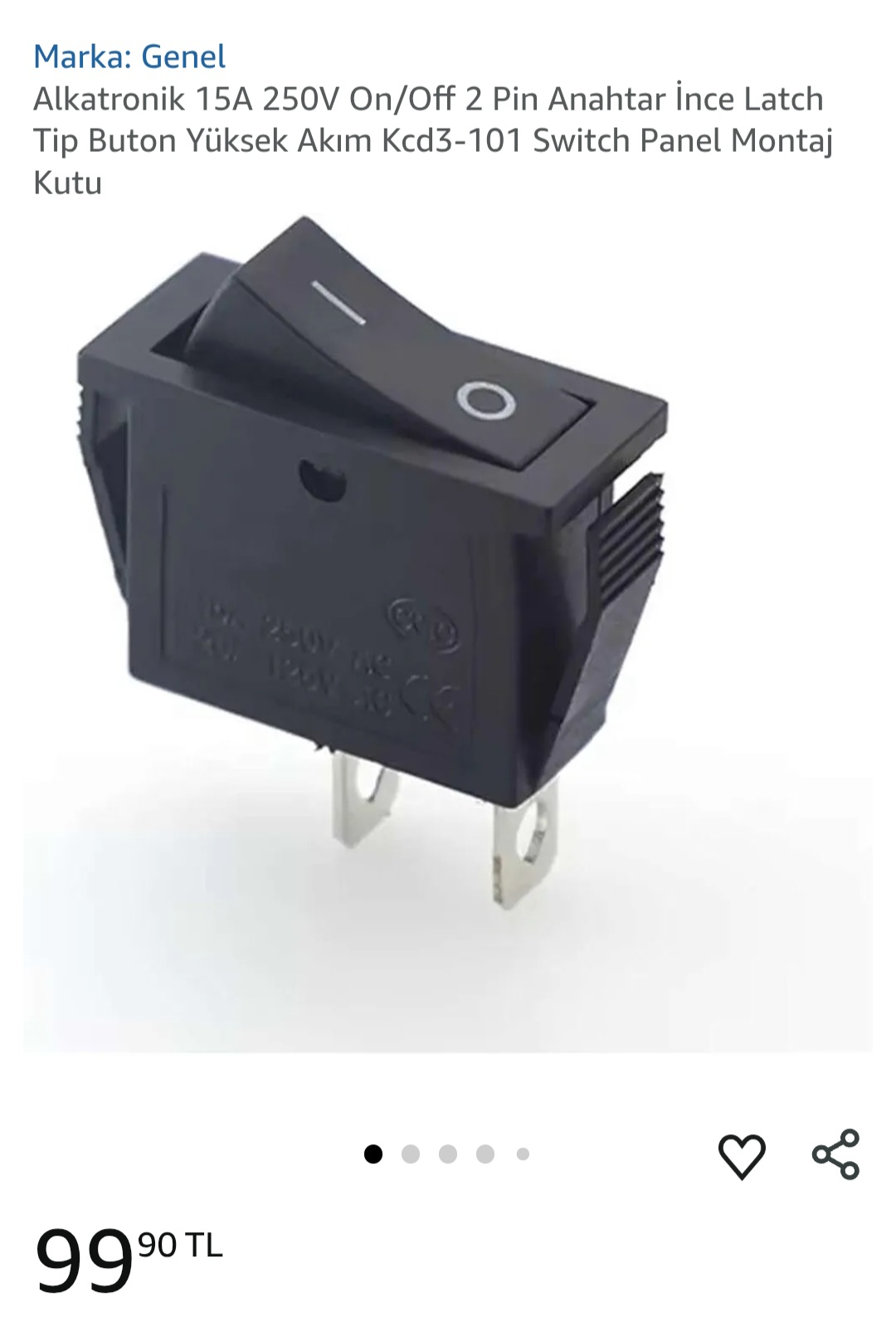

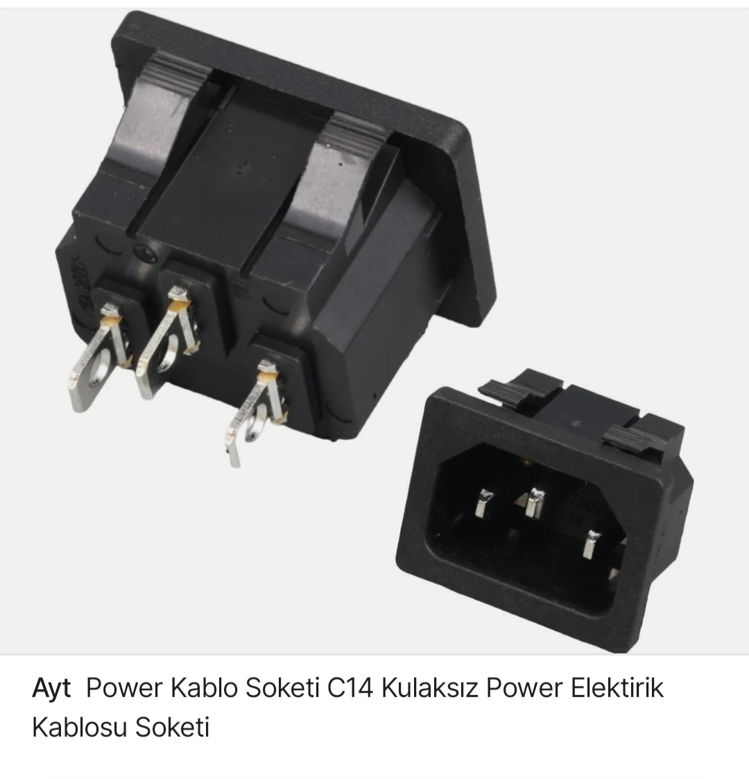

Güzel proje, ama önceden hesap kitap parça düzenini hesapla. PSU ön tarafta çünkü arkada yer yok. Bunun yerine kapalı devre sistem yapmış. O kadar video çekmiş ama yapan kişi eşşek herhalde devreyi gösterme gereksinimini duymamış. PSU'ya içeriden C13 kablo takmış ve arkaya kadar getirmiş. Sonra C14 soketini buraya bağlamış. Ama önemli bir detay var o da on/off switch. Ben videoyu inceledim arkadaki kapalı devreden 3 kablo çıkıyor. Yani açma kapama devresini de düz şekilde C14'e bağlamış. Kapatırsanız içeri gidecek gücü direkt dışarıdan manuel olarak kesiyor. Burda önemli hususlar var. Anahtar uygun değerde olmalı. Bağlantıda Demir pabuç kullanılmalı ve her bağlantıda Makaron olmalı. Şakaya gelmez çünkü. Screenshot_20260629_021541_Chrome.webpScreenshot_20260629_021406_Amazon Shopping.webpScreenshot_20260629_021438_Hepsiburada.webp
Güzel proje ama önceden hesap kitap parça düzenini hesapla. PSU ön tarafta çünkü arkada yer yok. Bunun yerine kapalı devre sistem yapmış. O kadar video çekmiş ama yapan kişi eşek herhalde devreyi göstermek gereksinimini duymamış. PSU'ya içeriden C13 kablo takmış ve arkaya kadar getirmiş. Sonra C14 soketini buraya bağlamış. Ama önemli bir detay var o da on/off Switch. Ben videoyu inceledim arkadaki kapalı devreden 3 kablo çıkıyor. Yani açma kapama devresini de düz şekilde C14'e bağlamış. Kapatırsanız içeri gidecek gücü direkt dışarıdan manuel olarak kesiyor. Burada önemli hususlar var. Anahtar uygun değerde olmalı. Bağlantıda demir pabuç kullanılmalı ve her bağlantıda makaron olmalı. Şakaya gelmez çünkü. Eki Görüntüle 261500Eki Görüntüle 261501Eki Görüntüle 261502

O kadar zahmete gerek yok ve bence orijinal durmaz. Bu yöntem size göre değilse bence en sağlıklısı kabloyu içeriden gizli geçirmeye çalışmak. Bu durumda yine aynı görüntüyü yakalarsınız. Sadece arkasında her zaman bağlı bir kablo ve kolay ulaşılmayan bir PSU butonu olur o kadar.

O cam kismini oyle yapacağım zaten bende istemiyorum bu kadar kucuk olmasini. Daha buyultucem onu Tinkercad ile buyutucem ic kısmı ufak bir capraz destekler yaparim saglam olsun diye cok ince cerceve olmasin yoksa sıkıntı olur gibi. Dedigin yontemi yapabilirim yapamam degil fakat iste biraz sıkıntılı ve riskli bir şey kablo yamalamak istemiyorum ozellikle PSU kablosunu. Zaten plastik kasa olacak daha yanici olur gibi. Onun yerine dedigin gibi bir yerden gecirebilirim arkaya dogru cikis verebilirim kucuk bir delikle filan halledilir bence. tek sıkıntı kolay ulasilabilir olmaz oda pek sorun yaraticagini dusunmuyorum zaten ha bire PSU ile bir isim olmuyor en fazla fisi cekerim. Su USB port isini yapabilir miyim bulabilir miyim o tarz bir şey onda emin degilim.

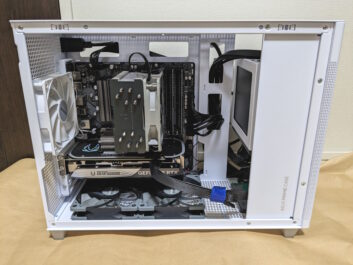

Küçük kasa istediğimi söylemişim hocam bu kasayla o kasanın ölçüler sence yakın mı? Akvaryum kasam var zaten istediğimi karşılıyor yeterince yazdım zaten ATX kasa yollamışsın konuyumu okumadın anlamadım.
Kasa küçük zaten, aradığın kriterlere uygun bunu bulabildim. Desteklediği anakart boyutuna göre kasa boyutu yorumlanmaz.
