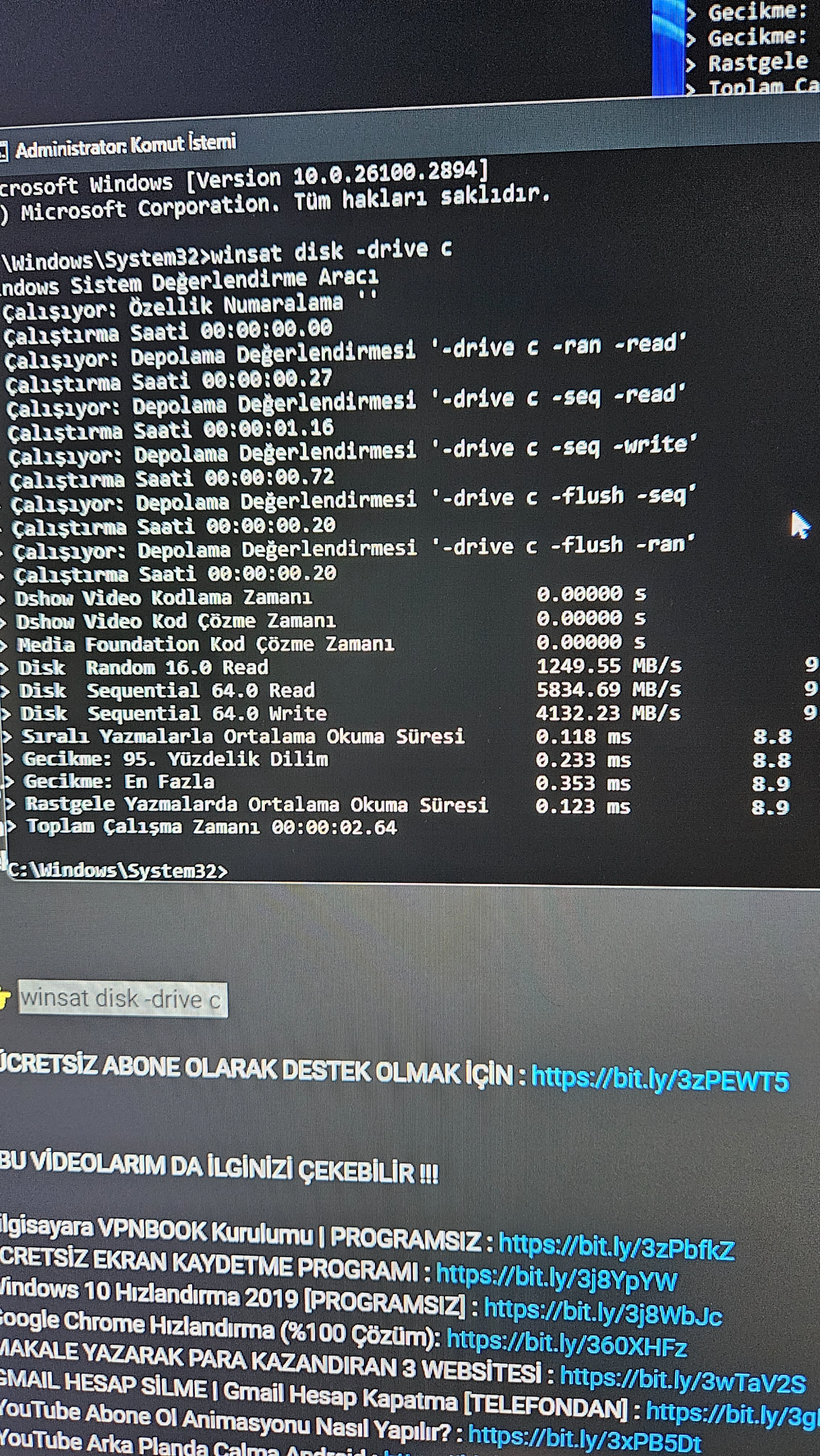

Hocam depolama olarak Kioxia Exceria Plus G3 1TB kullanıyorum. Depolama kaynaklı olabilir mi diye okuma ve yazma hızlarını kontrol ettim fakat SSD zaten belirtilen hızlarda çalışıyor (kutu üzerinde "Max sequential read Speed 5000Mb/s2" yazıyor) Testi CMD kullanarak yaptım. Eğer sizin önereceğiniz ve sorun depolama kaynaklı mı diye kontrol edebilrceğimiz bir yöntem varsa merakla bekliyorum.
Depolama birimi kaynaklı olması muhtemel.
Hocam dediğim gibi kendimce bir test yaptım fakat ne kadar doğru ve yeterli siz karar verin diye aşağı görseli bırakıyorum.

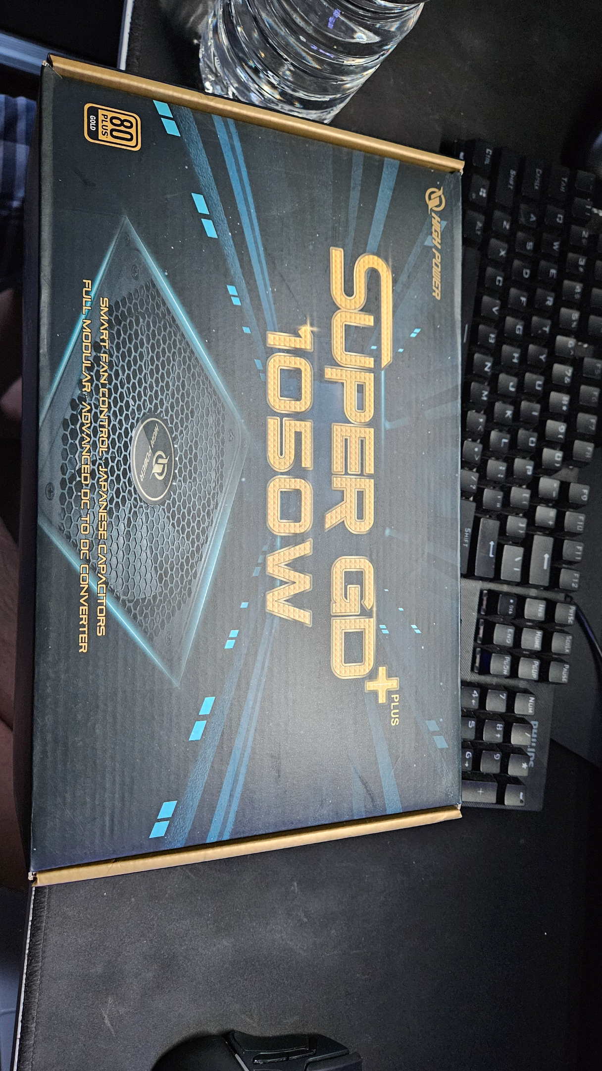

Bir de bilgisayarımı açarken normal şekilde açma tuşuna basıyorum fakat anakart üzerinde "0d" yazıyor ve bilgisayarı açabilmek için kasa üzerinde bulunan yeniden başlatma tuşuna(en azında ben o tuşun öyle olduğunu düşünüyorum) basıyorum ve anakart üzerindeki "0d" yazısı gidiyor. Fakat bu yazı gittikten sonra anakartın üzerinde 15 sayısı yazıyor ve beni bir süre bekletip ondan sonra açılıyor. Ben bu anakartı ilk aldığım zaman bios güncel değildi ve biosu güncellemeye başladım. Fakat ne olduğunu bilmediğim bir sebepten ötürü ekrandan görüntü alamadım ve servise verdim. Servis kartı düzeltti ve biosu son sürüme güncelleyerek bana iletti. Fakat anakartın görüntü vermemesinden ve servise gitmesinden sonra bahsettiğim olay yaşanmaya başladı(anakartın üzerinde "0d" yazması, yeniden başlat tuşuna basmam ve sonrasında yaklaşık 1 dakika bekleyerek sisteme girmem) Net anlaşılabilmesi için aşağı video linki bırakacağım oradan dediğim şeyi daha net anlayabilirsiniz. Ayrıca kullandığım güç kaynağının fotoğrafını da ekleyeceğim belki onunla ilgili bir yorumunuz olur. Attığınız uygulamayı kullanırken de nasıl kullanacağım maalesef bilmiyorum.. Neler yapmam gerektiğini söylerseniz çok sevinirim şimdiden teşekkürler.

CrystalDiskMark'tan SSD'ye test yaparken HWiNFO ile izleyebilirsiniz. Sıcaklıklar 70 dereceye yakın ise M.2 SSD'yi ekran kartından uzak olan bir yuvaya veya altında ise üstündeki bir yuvaya takın hocam. Kolay bir işlem zaten. İşlemden sonra drop sorunu çözüldü mü diye denersiniz.
