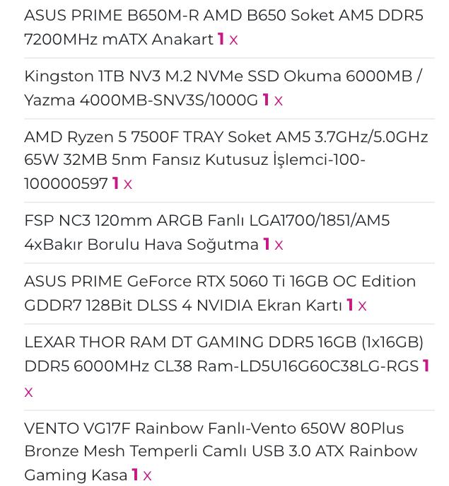

Sizce alınır mı? Tavsiye edeceğiniz başka sistem var mı?
Eki Görüntüle 194952
RAM 6000 CL38 olmaz, çok başın ağrır, istediğin akıcılığı elde edemezsin, arada drop yapar. 6000 CL30'dan şaşma AM5 platformunda.

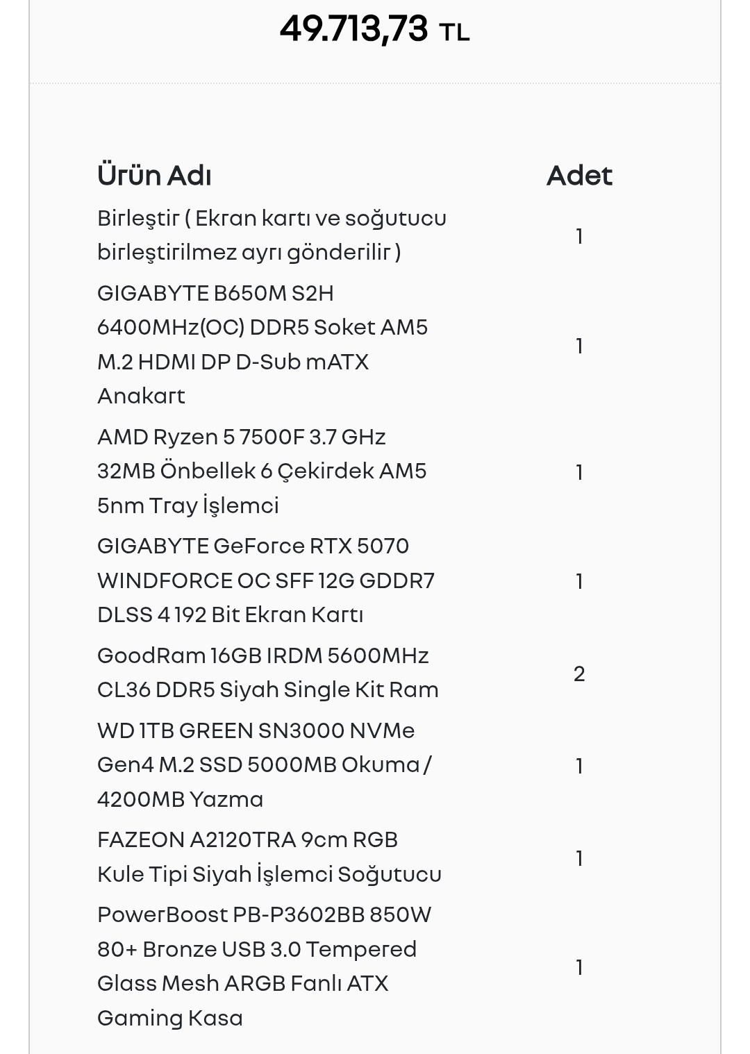

Bu sistem daha mantıklı, AMD istemiyorsan bu tarzda Nvidia versiyonu varsa tercih edebilirsin.
@keysky 1080p'de 1x16 çok problem olmazken 1440p'de çok sıkıntı yaşatır sana, bir de single channel çalışacak, dual çalışmayacak tek 16 takacağın için. DDR4'teki gibi bir fark söz konusu değil ama neden ekstra performansı çöpe atasın.

Alabiliyorken al bence. Darboğaz sisteme zarar vermez. Sanıldığı kadar korkunç bir şey değil.
Hazır sisteme göre parça seçimleri bana dengeli geldi. Sadece RAM'i 30-32CL değerli seçebilirsen daha iyi olur. Onun dışında 7500F 5060Ti kombinasyonu üzmez. Yine de @LH44 incelesin, sistem toplamadan iyi anlıyor. Bütçe 50K'ya çıkabilirse 5070'li sistem toplayabilir diye düşünüyorum. Fakat sınır 45-50k arası ise 5060 Ti fazlası ile yeterli gelir. İlerleyen süreçte sadece RAM upgrade yaparsın, frametime oyunlarda daha iyi hale gelir.

Yani sistem RAM hariç fena değil, ortalama üstü.
AMD kart düşünürseniz @20424 'in attığı sistem gayet iyi.
İlla Nvidia olsun derseniz 5060TI tek seçenek şuanda. Toplama 5070'ler 50.000'i geçiyor. Hazır sistemlerde de güzel bir fırsat yok.

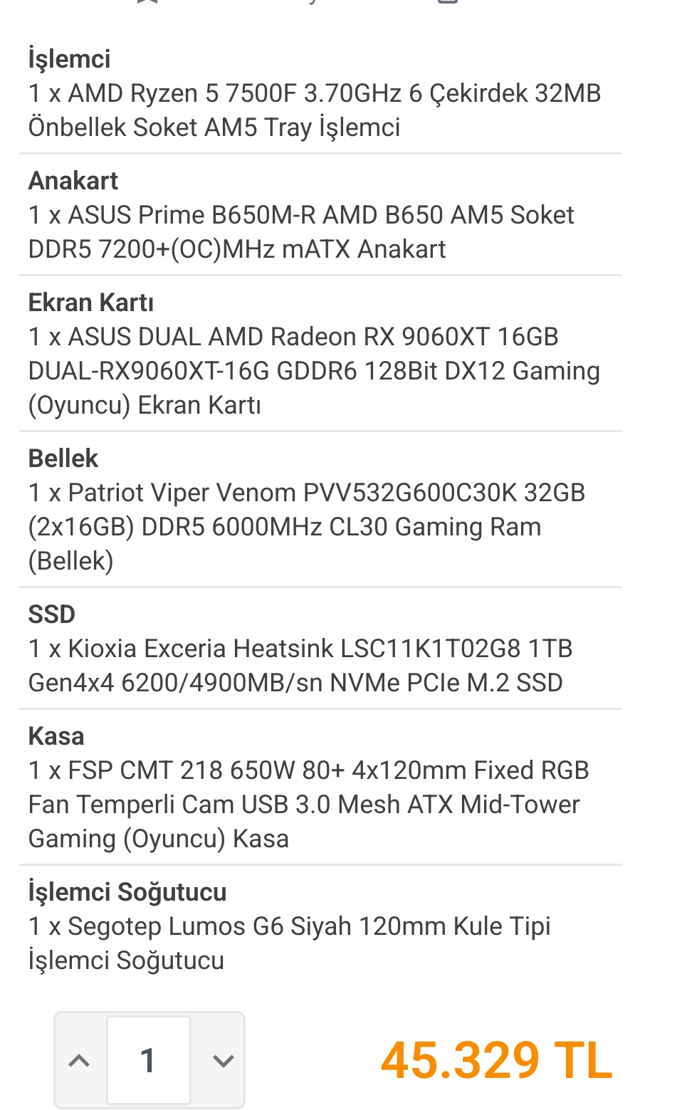

Bu alınır mı hocam zorlasam kendimi?
