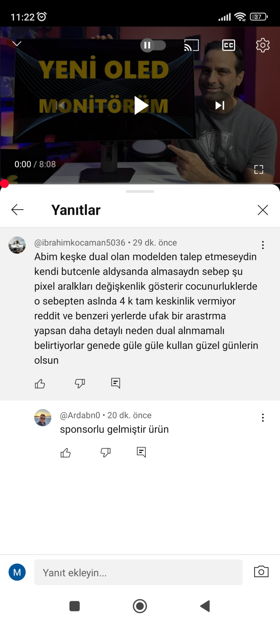

Merhaba arkadaşlar, Konsolog’un yeni videosunda bir arkadaş 4K çözünürlüklü Dual Mode monitör alınmamalı diyor çünkü tam keskinlik vermiyormuş. Sizce bu dediği doğru mu? Dual-Mode monitörlerde keskinlik düşüyor mu?
