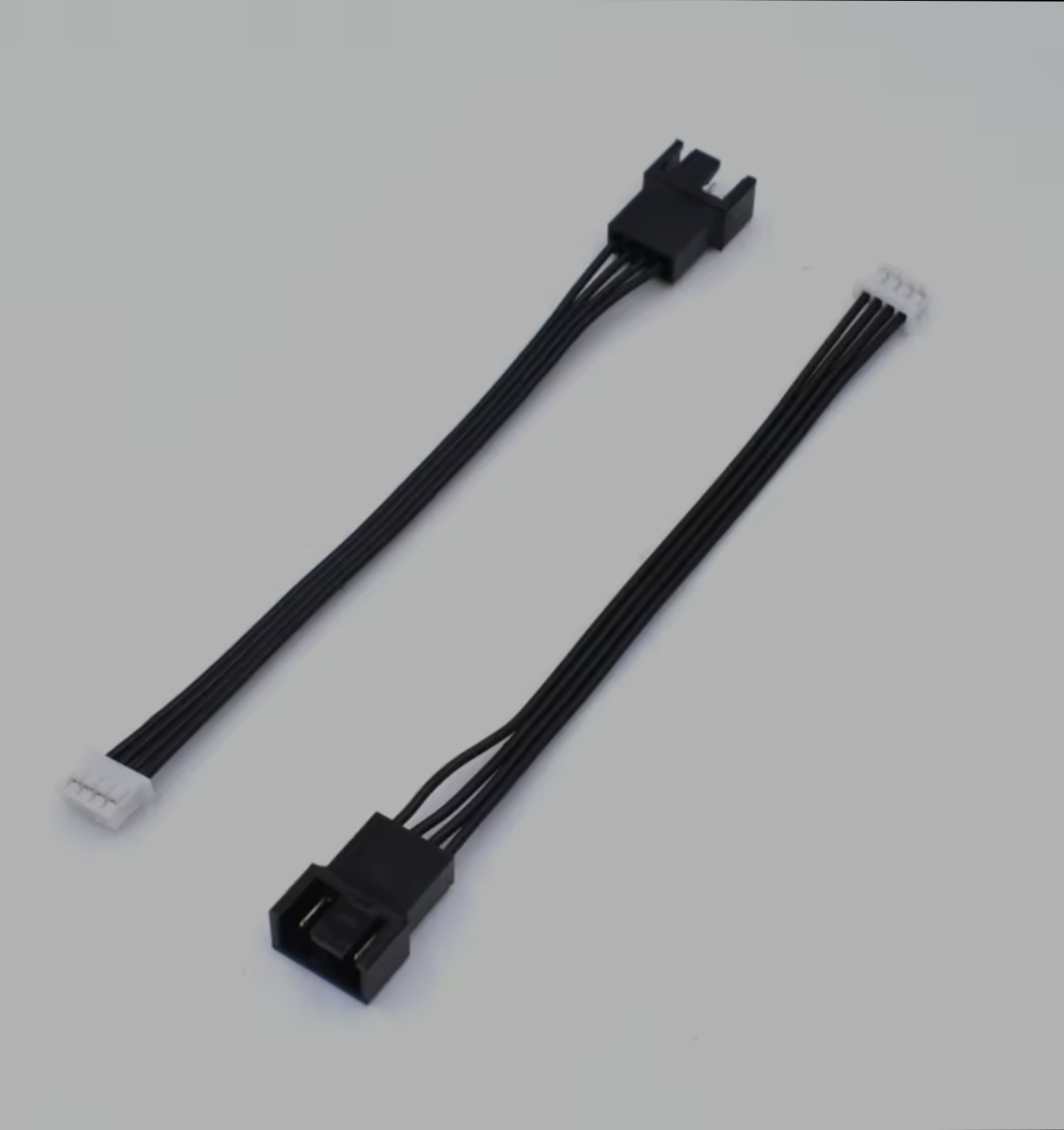

L connect ten fanların hızını degıstırerek bi kontrol et ilkbaş. Bu fanların konnektörleri mini pwm yani bildıgın fan soketi değil. RGB soketıde farklı 3 yeni fan aldın, söktüğün yere baglayamazsın yani :)
Mini pwm şöyle bişi beyaz renkli olan.
