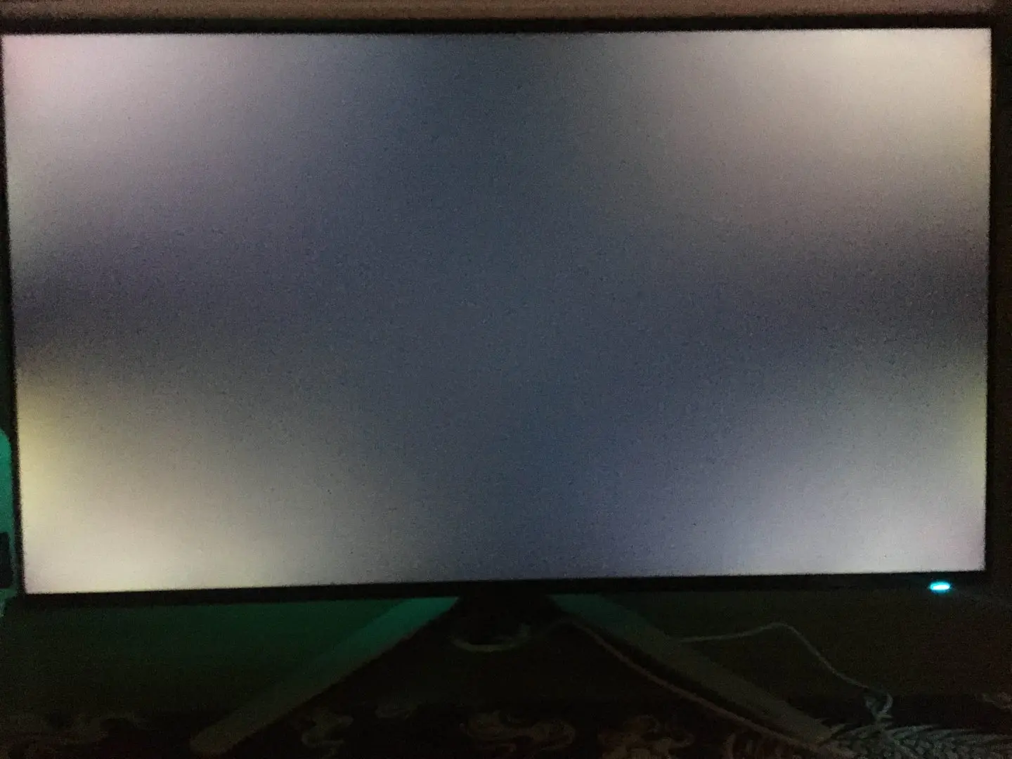

IPS olanların da IPS Glow türünden problemleri var. Yani ekran köşelerinden ışık sızması gibi. Abartı olmadığı sürece kabul edilebilir. Her IPS ekranda olan bir sorundur.
Mesela aşağıdaki ekran çok abartı sızmaya sahip. Böyle olan monitörü kabul etmemelisin. Sadece siyah ekranda kendini belli ederler genelde. En minimal düzeyde olmalı. Hiç olmayanına denk gelmek zor. Düz siyah bir ekran açarak kontrol etmen lazım.

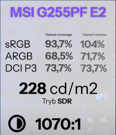

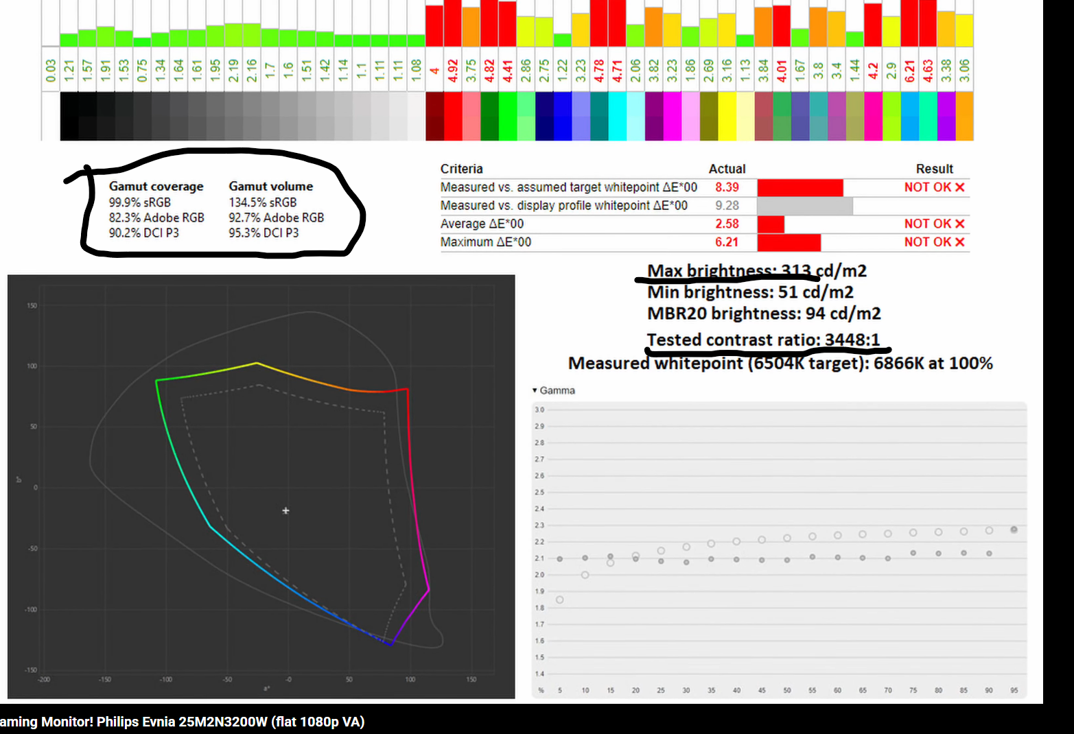

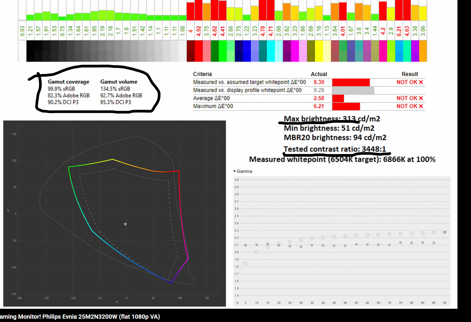

Monitör ekrana bakmak için alınır değil mi? Yani iyi gözükmesi önemlidir. Peki görüntü kalitesine etki eden şeyler nelerdir? Renk gamutu, kontrast ve parlaklıktır. Siz diyorsunuz ki IPS panel daha iyi. Bende size şimdi tezinizi çürütecek örnekler atacağım. Aynı fiyatlarda satılan IPS ve VA panelleri kıyaslayacağım.
Renk gamutunda, kontrastta ve parlaklıkta Philips üstün çıkıyor. E hani daha canlı renkler gösteriyordu? Ne oldu? Parlaklık ve kontrastta da VA daha iyi çıktı? Mosmor kalırsınız böyle. Ayrıca sadece siyahlarda daha iyi değil. 3 kat daha fazla kontrast oranı sunuyor VA paneller. Kontrast ne kadar yüksekse o kadar detaylı, canlı ve gerçekçi renkler görürsünüz.
Ezber bilgiyle IPS alırsan olacağı bu olur işte.

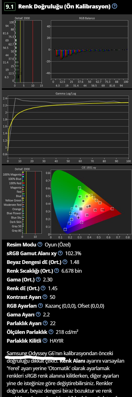

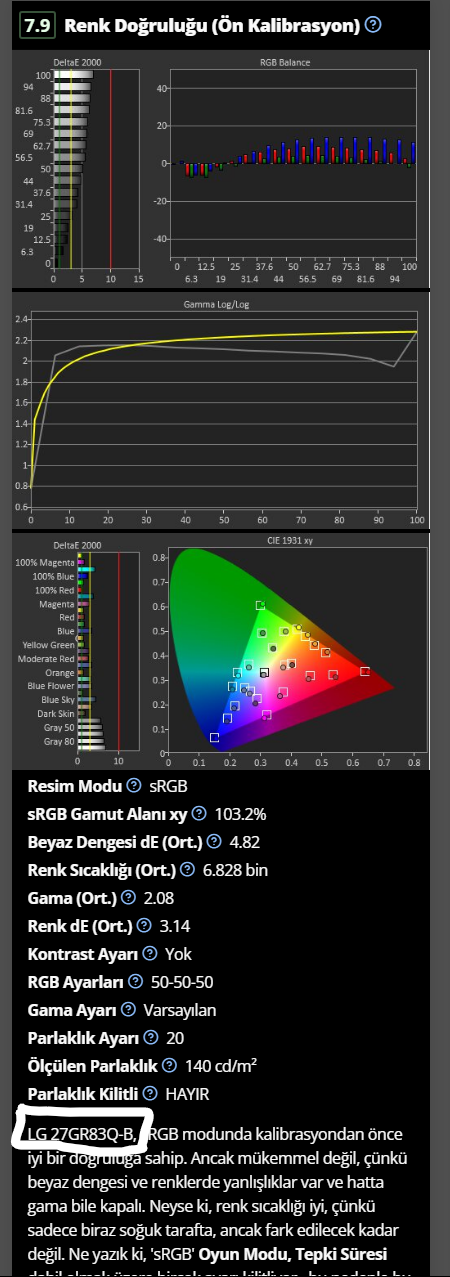

Şimdiyse renk doğruluğu kıyaslaması yapalım.
LG daha pahalıya satılmasına rağmen renk doğruluğu 3.14 Delta'e çıkıyor. Samsung ise 1.45 Delta'e çıkıyor yani hata payı daha düşük. Ne kadar düşük ise o kadar iyi anlamına geliyor. Genel puan ise Samsung 9.1 iken LG 7.9 puan alıyor. Yani renk doğruluğunda da IPS daha iyidir kesinlikle yanlış bir yorumdur. Monitöre göre işler değişir.
İstersen aynı incelemenin tepki süresi testine de bakabilirsin. Samsung VA olmasına rağmen 5.5ms tepki süresi çıkıyor. LG ise 6.6ms çıkıyor. 0.5Ms'in pazarlama stratejisi olduğunu anladın mı şimdi?
Hani siyahlar haricinde IPS daha iyiydi? Tepki süresi, renk doğruluğu ve kontrastta da daha iyi çıkıyor Samsung? Parlaklıkta LG bir miktar daha iyi çıkmış 450CD'ye karşılık 420CD çıkıyor. Önceki monitör kıyaslamamda da VA panel tüm alanlarda daha iyiydi zaten. Zahmet olacak parlaklıkta bari daha iyi çıksın. IPS fanboyluğu yapmak yerine araştırma yapın.
