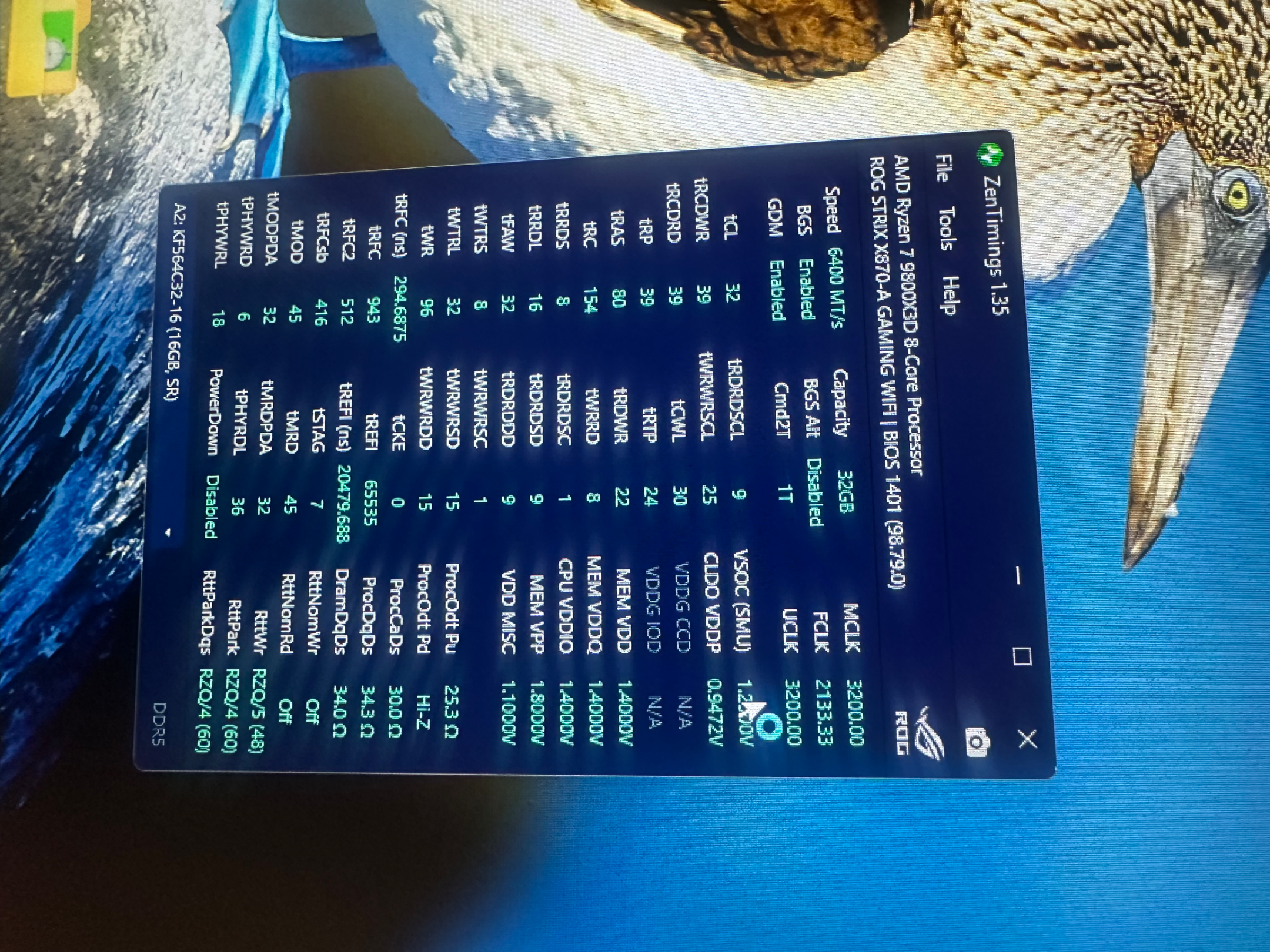

@Ayhan Dönmez hocam birde bir sorum olacak benim anakartta fclk 2200 açtığımda bilgisayar başlamıyor cmos sıfırlamak zorunda kalıyorum.
2167 açtığımda pek problem olmuyor çok nadiren bilgisayar donuyor bunlar stabil olmadığının kanıtı sanırım

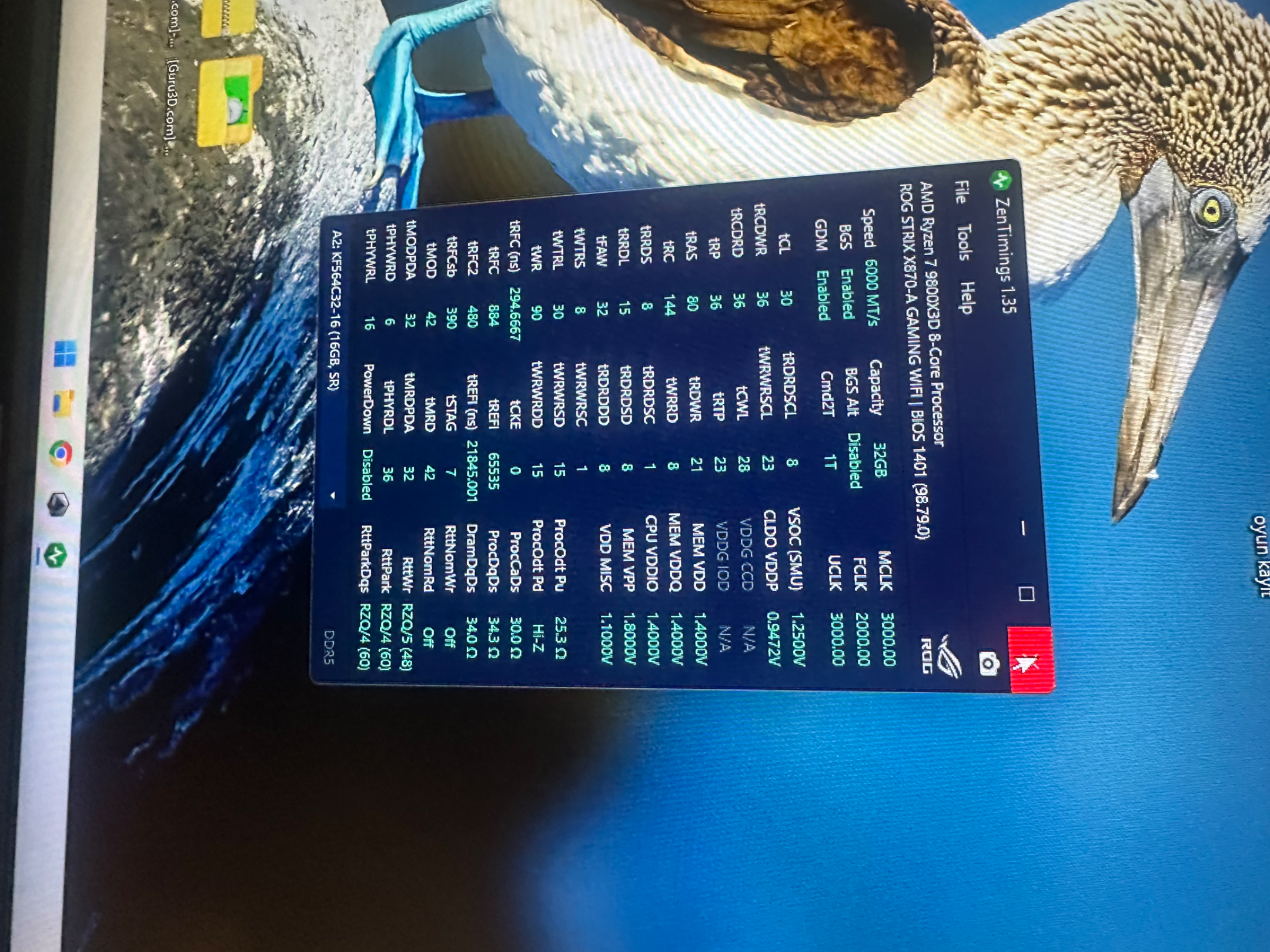

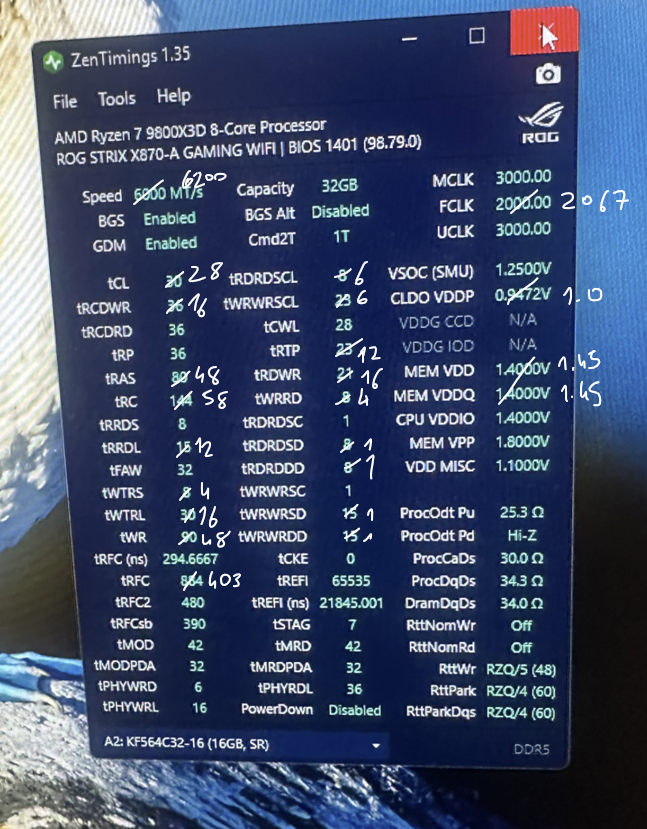

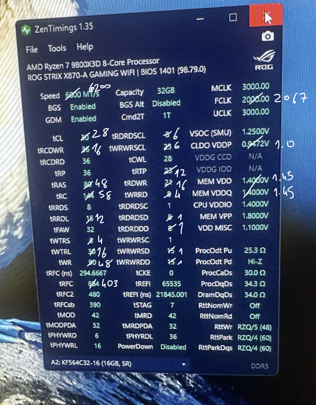

Hocalarım zentimingsler de şu şekilde

2200 FCLK için tek başına vddg ccd ve ıod 1050mv yap ikisini ve öyle dene. Açılırsa kullan, hiç açmazsa stabil değildir zaten boot etmez. Vddg değerleri biraz etkiliyor, bende bir ara vddp de etkiliyordu da çok anlamlı değil bu senaryoda. Sen düz EXPO aç, vddg dediğim gibi ayarla, Vddp'yi de 1.05 ayarla, sonrasında 2200 tekrar dene izole olarak.

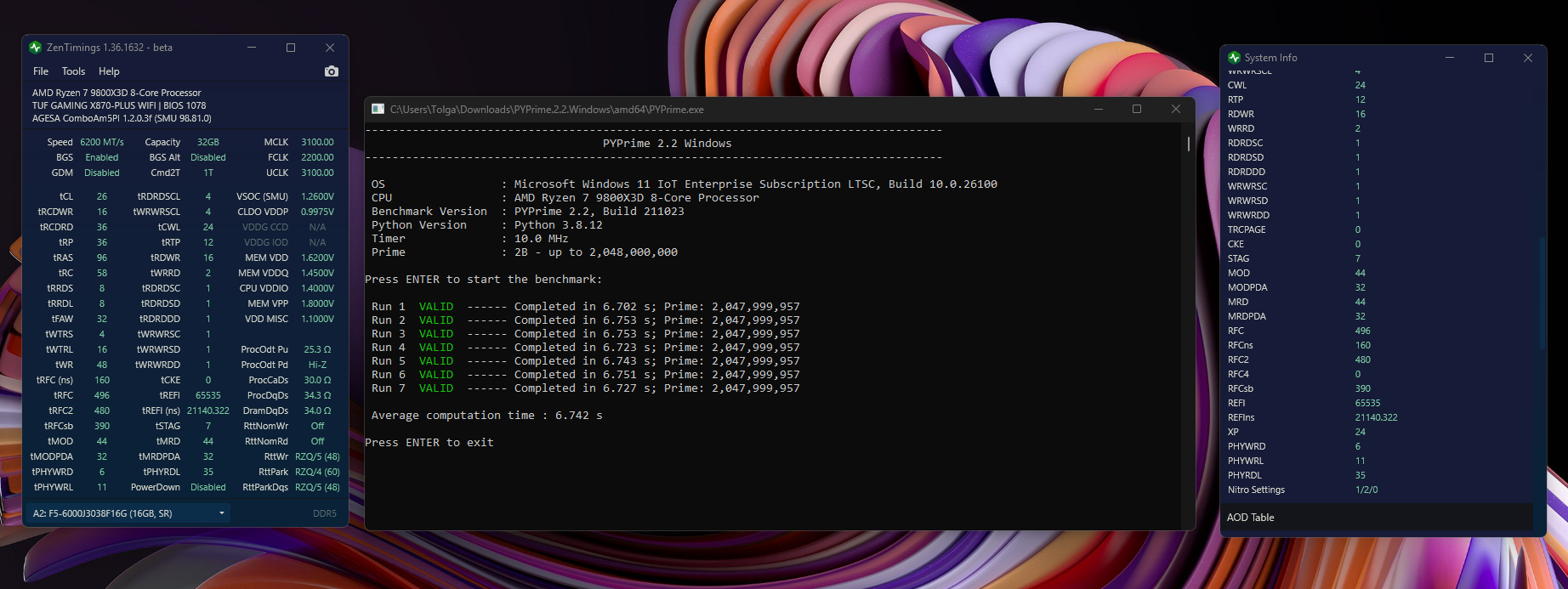

@RohanR AIDA'yı unut bir de, outdated bir program, boş ver onu, benchmate indir içindeki pyprime 2B ve y-cruncher 2.5b ile kitten sonuçlarını atmıştı bizim konulara, onlar ile karşılaştır ne kadar geridesin ileridesin ancak öyle anlaman mümkün olur. GitHub'dan clam bench indir bir de, onunla yap, bu testler esnasında arkada hiçbir şey açık olmasın, latency etkileniyor bunlardan, yapabiliyorsan güvenli modda yap latency için, benchmate güvenlide açılmıyor o yüzden Pyprime'yi falan GitHub'dan indirmiştim ben.
RAM ile oynarken çipi stokta bırak, sadece PBO aç açıyorsan, eksi değer verme, tüm testleri olumsuz etkiliyor stabilliğinden emin değilsen. FCLK için linpack Xtreme indir, stres test yap 10 GB, kaç loop yapayım diye soruyor program, 15-20 yeterli gelir, anlarsın dalgalanmalardan, ya da hardware failure verir, 2167-2200 FCLK stabilitesi için bunlara bak, vddg ve vddp dediğim gibi ayarla dene. Ek olarak SoC voltaj bazı çipleri olumsuz etkiler. 1.2-1.25 SoC üzeri 2200 stabil açamayabilirsin.

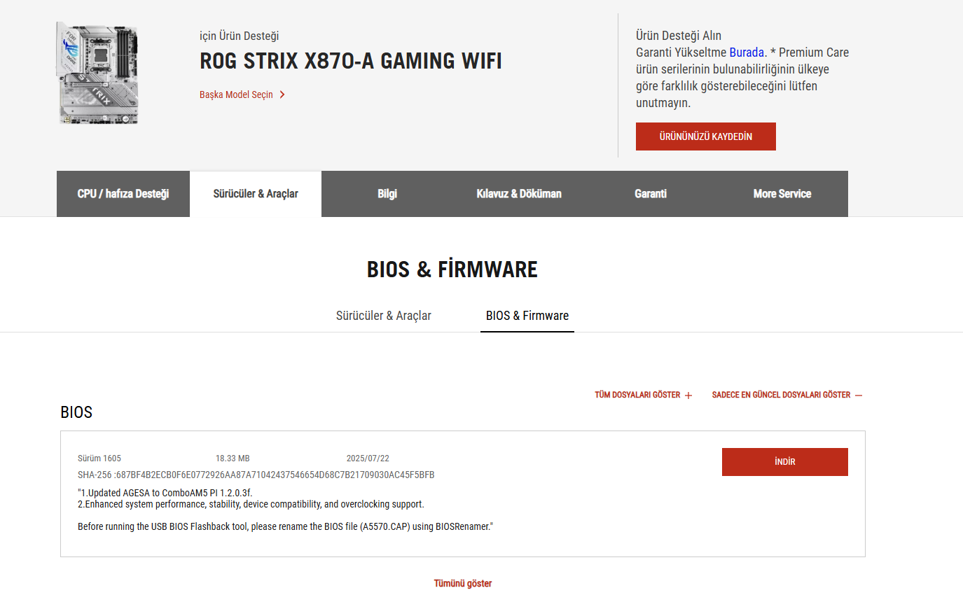

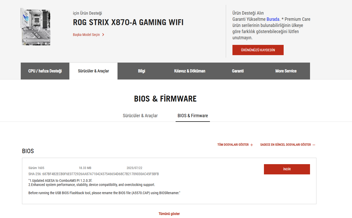

En son BIOS sürümü güncelle ilk iş, BIOS default çekip save&exit yap, sonrasında güncelle, ben eski BIOS'larda 2200 bile açamıyordum. BIOS'lar da etkili kısmen.
@RohanR bu sürümü kur dediğim adımlara dikkat ederek. Bir de 6400'ü yazın denemeyin, benim çok patladı, kasa kapağı kapatamıyorum. Bu tarz 2 DPC kartlarda 6400 stabil açamazsın, training-training arası bile patlar. 10 kere boot ettirsen Memory context disable şekilde, bende random 8.'de patlıyor mesela. Bu ne demek, sınırdasın sal 6400'ü demek.
Iod hotspot değeri yazın çok yükselir, hem GPU sıcak hava üfler hem de kasa akımı zayıf kalır, ben kasa kapağı kapatamıyorum 6400 açarken, ya RAM patlıyor oyunda 45-50 geçiyor ya da ıod 60+'da patlatıyor crash yiyorum, sebebi tRFC + trefı değerleri sıcaklık hassas ve ıod sıcak çalıştıkça çip stabil açamaz, fazla SoC ister, SoC 1.3 limiti var kartlarda, ek olarak 1.3 SoC yaptığımda 2133 FCLK bile açamıyordum ben en son baktığımda. 1.29 üzeri patlıyor bende. Çipten çipe değişiyor bu durum, vddg ile dengeledim ben, 950 vddg denediğimde yine patlıyordu FCLK muhabbeti. @RohanR

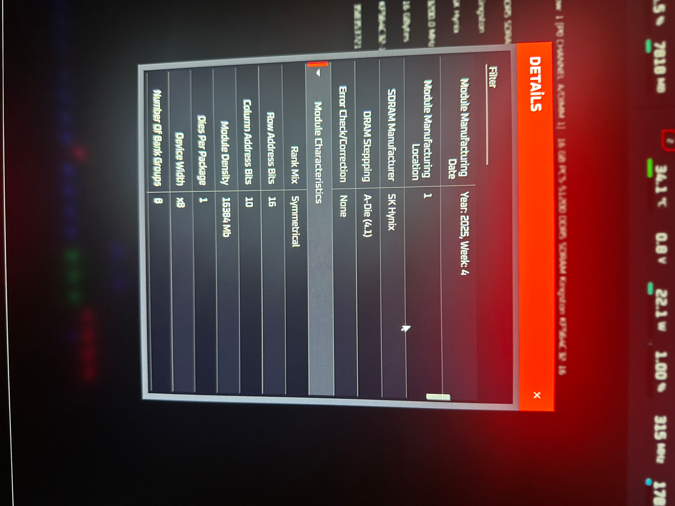

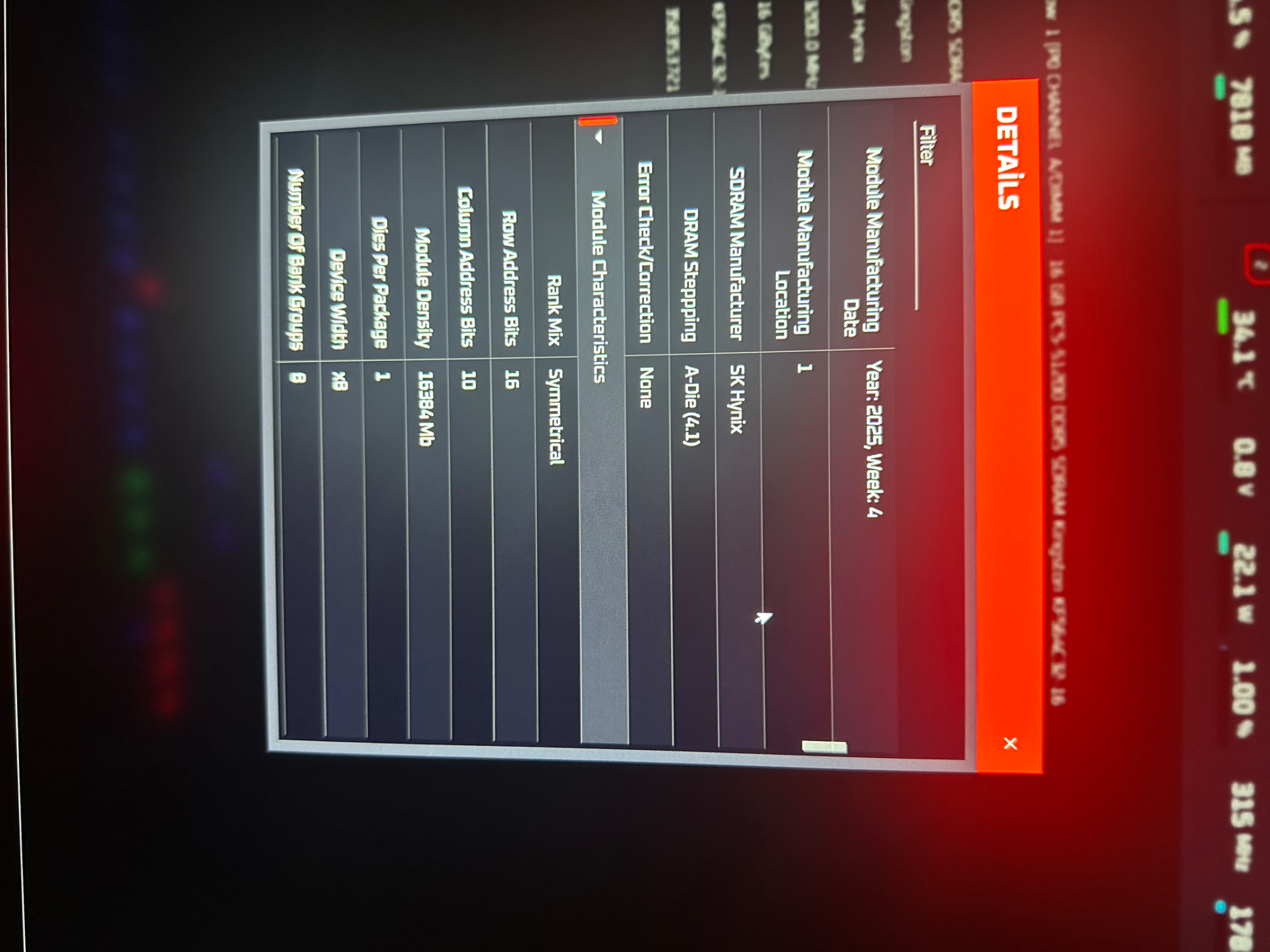

A-die mi m-die mi, OCCT'de de görünür bu RAM info kısmında details dersen, aynı şekilde HWiNFO'da da görünür, RAM kısmını genişletip 1 tane modüle tıkla, DRAM stepping kısmında yazar, SS at onu. @RohanR diğer yöntem tRFC 120 ns denk gelecek şekilde ver, 6400'de 384 eder, sistem açılırsa A'dır değilse M'dir. M-die 150ns altını boot etmez.

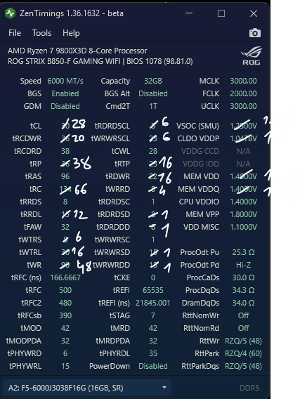

@RohanR bu şekil boot etmeyi dene. Anakarttan high voltaj mod aç, 1.45 vdd-Q gir, 1.4 vddio sabit kalsın. Vddp 1.0 yap. Nitro kısmını bulduysan Advanced- AMD overclocking yukarıda DDR options tarzı bir yerin içinde, Nitro enable robust train enable RX-1 tx-2 Control-1 RX-tx burst-8X 8X olacak şekilde ayarla.
403 m-die'de boot etmez 6200'de, tRTP boot etmeyebilir 16-24 dene öyle bir sıkıntı olursa, geri kalanlar boot eder problem olmaz. Düşük ihtimal tRCD ve tRP 36 boot etmeyebilir m-die ise, a-die ise tRP 30 bile boot eder 32 ya da o da biraz şans, tRCD 36 stabil olmasa da boot ettirmesi gerekli ama 6200'de, bunlara bakarsın. TestMem5 Ryzen3D profil kullanarak test et, yanda HWiNFO aç değerleri kontrol et, ıod hotspot + RAM SPD sıcaklık sensörü bakarsın. Geri kalan timinglerde problem yok. SoC şimdilik 1.25 kalabilir, FCLK şimdilik 2067 kalabilir problem olmaz. Vddp 1.0 yap kalsın orada. @RohanR
1.45v genelde Single rank a-die için yeterli, 1.45-1.5 arasına açarsın 6200 C28'i ama böyle bir RAM'de. Hata yersen vdd-tRTP-tRCD falan bakarsın ekstra. A-die ise tRP hata vermez. OCCT ve HWiNFO SS at, a olması lazım bu RAM'ler ama 6400 C32 m-die de çıkar düşük ihtimal, bu RAM'a olmalı ama.

Nitro mod dediğim gibi ayarla, 1-2-1 stabil açarsa kullanırsın, bu da bir hata ya da boot etmeme sebebi ama 6400 açan bir çip, 6200 1-2-1 açacaktır, son BIOS'a güncelle attığım ve RAM'lere fan ayarlarsan yüksek ihtimal sıkıntı yaşamazsın. Anakartında clear CMOS tuşu var, her şeyi yapmakta özgürsün, bende o bile yoktu

Dediğiniz gibi RAM'in çiplerine baktım a die yazıyor.

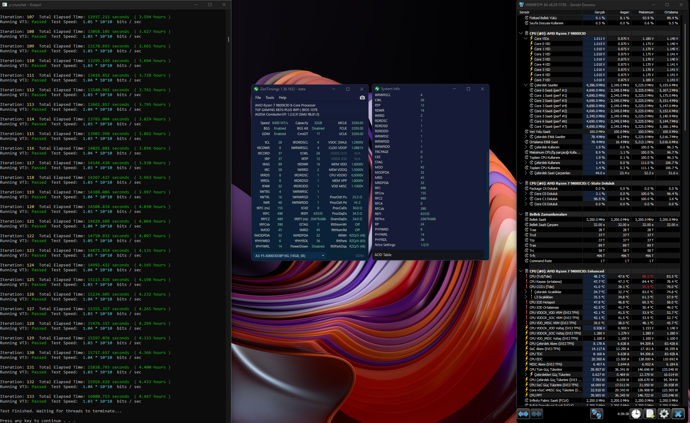

Karhu coverage kısmı var, en az 50k yapmalısın, fail'lemiyorsa yüksek oranda stabil olur. 24 saat çalıştırmak tavsiye edilir. Benim 36 saat çalıştırdığım olmuştu, benim yaptığımı yapma yine de, Gereksiz test etmeye gerek yok parçaları.

Hocam RAM bu, OCCT'den görselini de atayım.

Zamanları sana gevşek vermiştim zaten, şansını bir dene. Testmem5 Ryzen3d profile ile test et, github'da mevcut ücretsiz. 65535 yüzünden hata verdirebilir ama, test esnasında onu 50k çek sadece, tRFC'yi de 130 ns bırak. Ya da M-Die gibi düşünüp 500'de bırak. A-Die her türlü 120-130 ns açıyor zaten, onu test etmene gerek yok, tRFC 130 ns bırakırsın.
Hocam 6000mhz cL 30 yada cL 28 için bu yukarı da verdiğiniz 6200mhz deki zamanlamaları kullansam olur mu
130 ns bu arada 6000'de 390 tRFC'ye denk geliyor, ikisini karıştırma, tRFC 500 tREFI 50K bırak test için, sonra halledersin bu ikisini. @RohanR
Evet, kullan sıkıntı çıkmaz. 1.4v'ta bırak hepsini, vddp auto kalabilir ya da 1.0 yaparsın çok fark etmez. Nitro zorlarken önemli o, 1-2-1 1-2-0 yaparken vesaire. Auto Nitro 2-3-1 geliyor, onda gerek yok, 2:1 modda önemli bir de VDDP.
Hocam sizce 6000mhz cl30 da mı kullanayım cL 28 mi kullanayım son olarak hocam birde zamanlamalar tam olarak nasıl olmalı 6200mhz olduğu için verdiğiniz örnek tam uyarlayamadım
