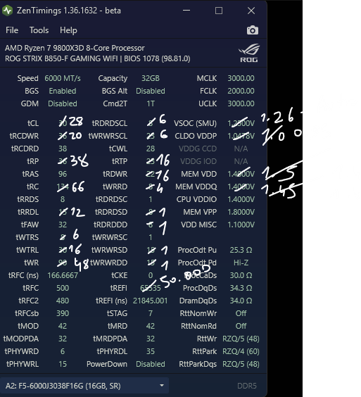

Hocam valla çok teşekkür ederim hocam ekte ki resimdeki o zaman 6200mhz yerine 6000mhz yazacağım tRFCsb 390 yerime 500 tREFI yerine 5000 yazacağım testleri yapacağım sonradan bu ayarları tRFCsb 390 tREFI 65535 yapacağım. Bu kadar sanırım bir de tRFC ayarı var onla karıştırmayacağım değil mi o 403 de kalacak her zaman
Birebir böyle yap. SoC auto'su 1.25, VDDP Auto'su 0.95 Asus'ta. Elleme onlara.
Testi böyle yap 2-3 saat hata yoksa, tREFI 65k geri çek, tRFC 390 yap = 130 ns bu 6000 için. 6200 için 403 tRFC = 130 ns eder.
Kitten konuya gelirse 6200 sana ayarlarını versin, öyle denersin. 6000 c28 işini fazlasıyla görür, ötesi biraz fanteziye kaçıyor. Bu çipte faydası zaten sınırlı. Çoğu çip 6000 1-2-0 Nitro + GDM Disabled bile açabilir bana göre. Ben hiç sıkıntı yaşamadım ama benim İMC sağlam. 6000 1-2-1 Nitro açsan bile sana yeter. FCLK için de 2133 gayet yeterli, oyun için, Bench yapmayacaksın sonuçta @RohanR
Şimdi anladım hocam teşekkür ederim birde testlerden sonra hangi ayarları tekrar değiştirmem gerek tRFC mi tRFCsb mi
Yok, testten sonra sadece tRFC 6000 MT/s için 390 yapacaksın = 130 ns eder, tREFI 65535 yapıp fulleyeceksin, bu kadar. Fan koymayı da ihmal etme en kısa sürede, fan RAM'e üfleyecek, RAM'den hava çekmeyecek, ters takma o yüzden. GPU üstüne konumlandır, dik durur düşmez %90.
Ek olarak Nitro yaparsın ama onu da 2 saatlik testi geçersen yap. Nitro 1-2-1 yeterli, Advanced-AMD Overclocking- DDR Options içindeydi, bulursun onu, Nitro Enable Robust Train Enable RX-TX-Control sırası ile 1-2-1, RX-TX Burst 8x-8x ayarlayıp save&exit yapacaksın, sonrasında yine 1 saat test et. Şu an Nitro elleme, timing'lerden bir emin ol önce. @RohanR FCLK da 2100 yapıyorsundur sıkıntısız, onu da 2100 bırakman yeterli gelir. Gaming için bu setup yeterli sana anlattığım. 6200 c26 yaparsan %99 alırsın, bununla %95 alırsın. Aradaki fark çok önemli değil senin için. Biraz hobi 6200-6400 ya da 8000+ frekanslar.
Testi geçersen Nitro dahil, sonrasında 3 program attım onlar ile latency ölç arkada bir şey çalışmazken ve SS paylaş, bakarız ekstra. Test esnasında da 2 önemli değer var, IOD Hotspot ve RAM SPD sıcaklığı, bu sensörleri SS atarsın 1 saat sonra testteyken, bakarız değerlere. HWiNFO Portable indir sitesinden, her şeyi gösterir yalnızca sensör modunu aç, yanda dursun testteyken.

Tamamdır hocam çok teşekkür ederim şuan işteyim akşam 6 gibi yapıp sonuçları atayım.
Son olarak emin olmak için soruyorum tRFCsb ayarını hiç ellemeyeceğim o zaman o hep 390 da mı kalacak. Birde nitro ayarlarını şuan için yapmıyorum ileri de yaparsam çok bir faydası oluyor mu hocam

tRFC2 ve tRFCsb AM5 Memory Controller kullanmıyor, o yüzden önemsiz, 1 verirsen bile sistem açılır, tRFC değeri önemli onu 500 yapacaksın test için, sonrasında en son 390 çekersin o da 130 ns eder 6000 için. Yukarıda attığım ZenTimings gibi yap her şeyi ve teste tabi tut dediğim şekilde. Değerleri atarsan bakarız.

Hocam fclk 2100 sıkıntısız yapıyor 2133 de yapıyor sıkıntısız ama ben 2000 deneyeceğim sanırım testler için 6000mhz de

Öyle bir şart yok ama 2000'de bırak evet ilk etapta. Her şeyi aktardım sana, gerisi sende. Test yapıp sonuçları paylaşırsan, sonrasında da latency ölçersen dediğim programlarla bakarız değerlere, sonuçlara. Boot etmesini umuyorum sistemin, bazı kitler tRTP yapamıyor onu 24'te bırak 12 ve 16 tRTP ile boot edemezsen, sistem açmazsa yani.

Tamamdır hocam teşekkür ederim akşam eve geçince testle yapıp sonuçları paylaşırım birde ne kadar süre test etmem gerek bu programları
4 saat en az etmen lazım ama sen öyle yapma. Soğutur seni bu işten, 24 saat etmen lazım hatta, ben 36 ettim. Çok o işlere girme. En iyi test oyundur. Kabaca emin ol, 2 saat ZenTimings attığım gibi et, sonrasında Nitro'yu anlattım 1-2-1 ayarlarını verdim, onu da 1.5-2 saat et, sonra oyuna geç. Bu kadar. Testlerden geçince tREFI ve tRFC dediğim gibi ayarla, keyfine bak, 3 tane program attım latency için, onları indir, onları da arka plan boş iken yapıp SS at ekstra, test anında da 1 saat geçince sıcaklıklar oturunca 2 önemli değer var, onları SS at buraya aynı şekilde. Hepsinin bilgisini verdim. @RohanR

Tamamdır hocam akşam hepsini yapıp değerleri paylaşacağım teşekkür ederim şimdiden.

Peki hocam bu tREFı tRFC ayarlarını test için düşüreceğiz ya sonradan oyun için yükselteceğiz sıcaklık olarak aşırı fark olmaz değil mi yükselttiğim zaman oyunlar da bir problem yaratmaz stabilite sorunu gibi bir şeye yol açmaz fansız dahi ols a
