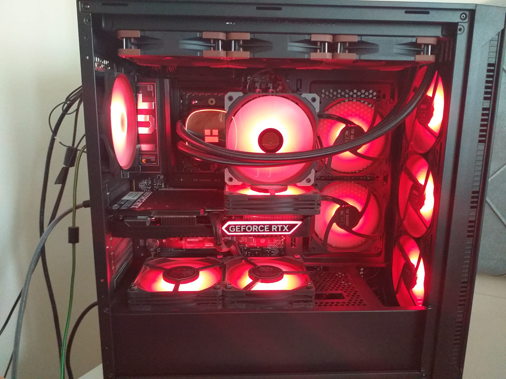

Hocam nasıl bir fan almam gerekiyor Cha fana takacağım sabit en yüksek devirde ayarlayacağım ama gpunun üzerinde nasıl duracak ki

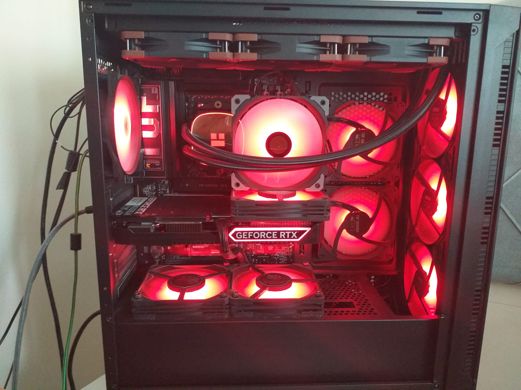

Böyle dümdüz duracak, gram oynama yok, herhangi bir sabitleme de mevcut değil. @RohanR
1500 RPM fan yeterli, herhangi bir PWM fan
Bendeki bu. @RohanR Çek bundan 2 tane, üflet çapraz şekilde vesaire, hayal gücüne kalmış. Arctic P12 falan da olur, çok fark olmaz. Mantık bu şekilde.

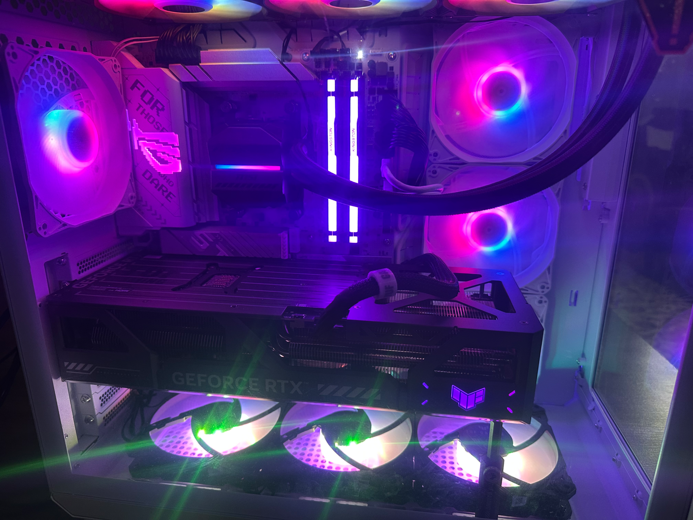

Hocam eski sıvı soğutucunun boşta 2 tane fanı var msi mag m360 bunları normal fan olarak bağlasam iş görür mü 2 tanesini birini alttan üste hava üfleyecek şekilde diğeri de rame üfleyecek

Evet, görür. Alttaki çok görmeyebilir ama ekstra hava üfler sonuçta ve yükselti görevi görür. 1500 RPM civarında yeterli gelir.
Hocam gpu ya bir sıkıntı yaratmaz değil mi fanlarına falan sürtünmesi ya da hava akışını rezonansına falan
GPU'ya sürtmedikce problem yapmaz, kontrol edersin onu, ilk açışta kasa kapağı açık olsun, öyle durumda müdahale edersin, altına ekstra yükselti koyman gerekebilir sürterse. Benim setupta sürtmüyor, problem yok.

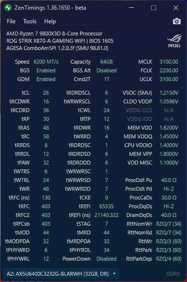

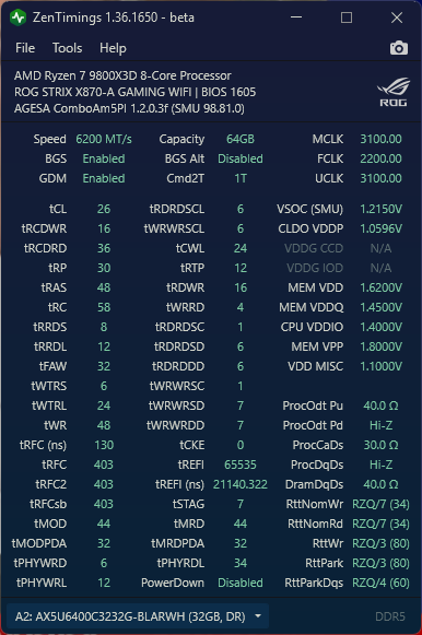

Hocam vallahi çok teşekkür ederim hocam ekte ki resimdeki o zaman 6200MHz yerine 6000MHz yazacağım trfcsb 390 yerime 500 trefı yerine 5000 yazacağım testleri yapacağım sonradan bu ayarları trfcsb 390 trefı 65535 yapacağım. Bu kadar sanırım bir de tRFC ayarı var onunla karıştırmayacağım değil mi o 403 de kalacak her zaman.
BIOS'u güncelleyin öncelikle hocam. tWTRS 6 yapın. 4 gereksiz ve stabilite sorunlarına sebep olabilir. Twtrl 24 yapın 16 gereksiz düşük.
Vddp 1.05 yapın. 6200'de daha stabil. Mem vddq ve CPU vddio 1.40'da kalsın 1.45 yapmanıza gerek yok. Eğer 6200C28'de mem vdd yetiyorsa ellemeyin. Ama ben sizin yerinizde olsam 1.48 falan verirdim. Fclk 2066 kalmalı. 2200' stabilleştirmek için Vddg'leri ellemeniz gerekebilir.
Neden bu kadar emin konuşuyorum çünkü aynı anakarta sahibim :).

Hocamm uygulayacağım müsait vakitte bir sorum daha var hocam anakarttan memnun musunuz arkadaşımın aynı setupu var sadece işlemcisi x870 tomhawk msi onun işlemcisi occt de aynı sıcaklıklar da 5.2 ghz çalıştırsbiliyor benim ki 4.7 ghz kalıyor anakartla bir alakası var mı pbo ikisinde de auto da

Hocam ramler de fan var mı sizin peki sıcaklıklar nasıl
