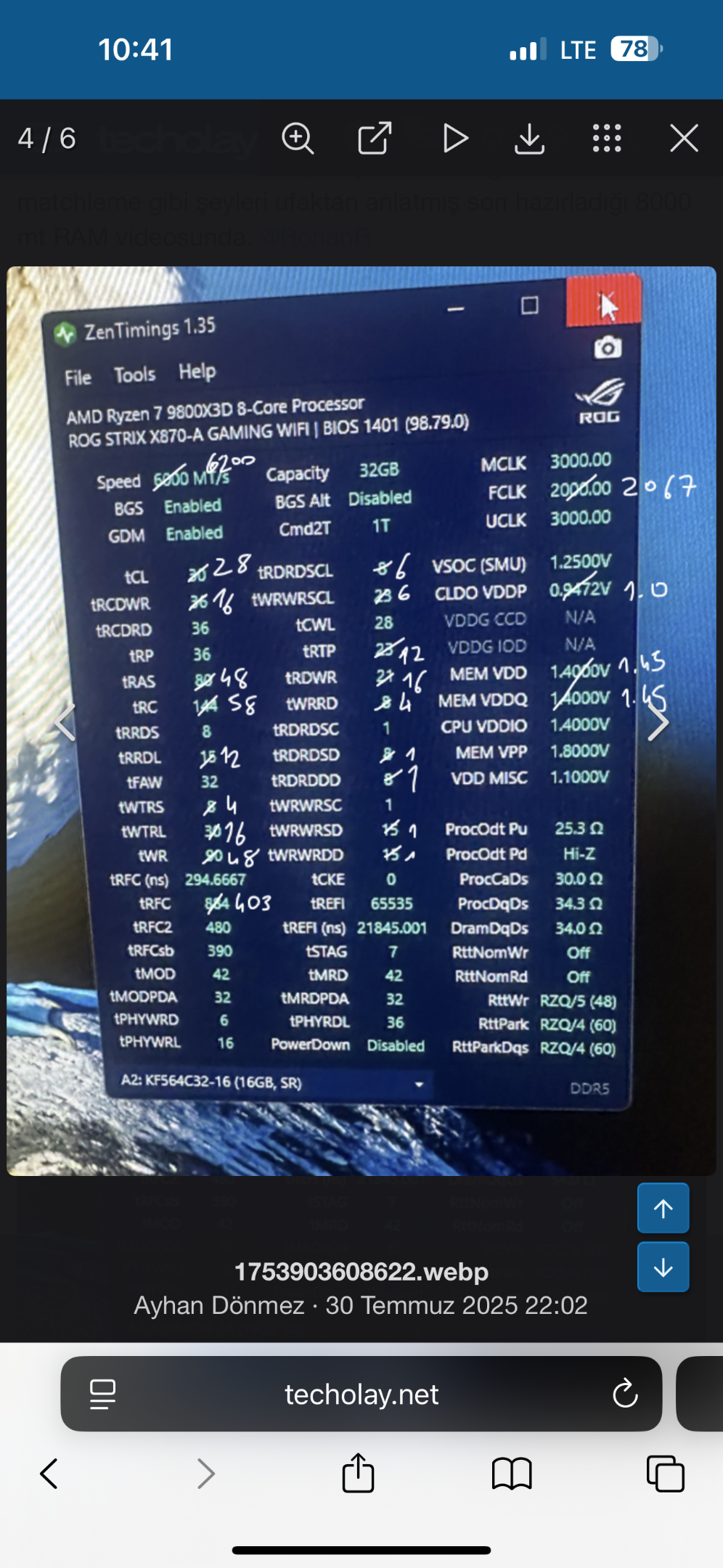

6200'deki zamanları birebir yaz c28 dahil, 1.4v'ta boot edip test et, tRFC 500 yaz tREFI 50.000 yaz bu şekilde test yap. Sonra bu ikisini A-Die için uyarlarsın. Test esnasında gevşek bırak yoksa fansız hata yersin.Hocam sizce 6000mhz cl30 da mı kullanayım cL 28 mi kullanayım son olarak hocam birde zamanlamalar tam olarak nasıl olmalı 6200mhz olduğu için verdiğiniz örnek tam uyarlayamadım

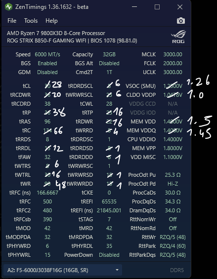

6000 için boot edip test yaparsın yani o zamanlar 6000 için de geçerli.
6200 şu an deneme, Kitten eğer niyetlenirse sana onu yaptıracaktır anakartınız aynı. 6000 için o zamanları birebir yaz şu an, 1.4v'ta bırak ve o şekilde dene, EXPO'nun üzerine yaz birebir. VDDP 1.0 yapabilirsin ya da auto kalabilir, 6000 için önemsiz. FCLK 2000 kalsın. tREFI test için 50k bırak, tRFC test için 500 bırak. Testi geçersen tRFC 130 ns yapacaksın 390 oluyordu 6000 için, tREFI de 65535 geri çekersin. Bu 2 değer fansız test edersen hata verip yanıltır seni, sebebi bu.
