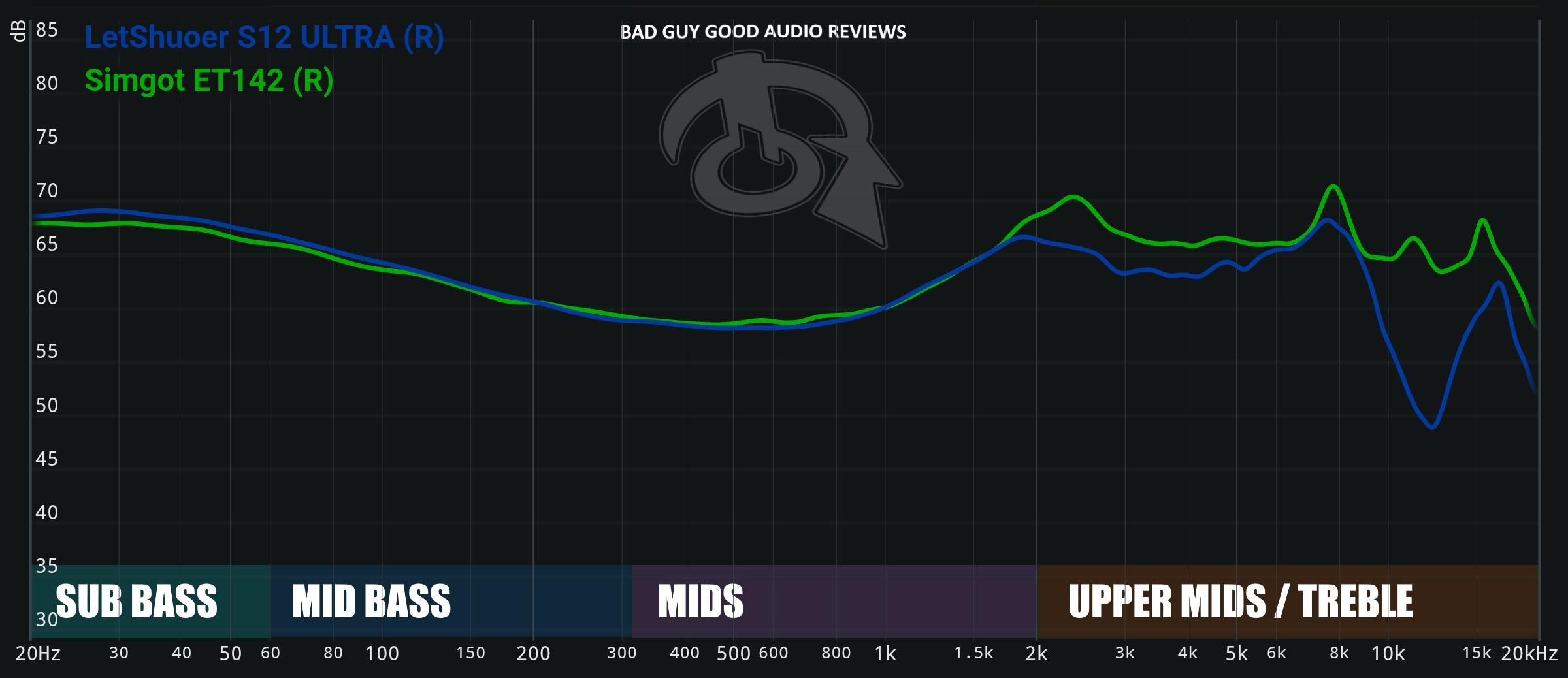

İkisi denk IEM'ler. Su an S12 Ultra daha populer. Teknik detay olarak birbirine benziyorlar. İleri derecede odyofil birisi farki soyleyebilir ancak. Ayrica S12 Ultra'nin icinden Type-C ses karti cikiyor. Bu sayede telefonda da rahatlikla kullanirsin. ET142 ise daha premium bir cantaya ve aksesuarlara sahip. Malzeme kalitesi de daha iyi. Ses kalitesi olarak ben esir goruyorum. Bu da ikisinin grafigi.
Sub-bass - S12 Ultra da daha yuksek.
Mid-bass - S12 Ultra da daha yuksek.
Midler - S12 Ultra'da daha purussuz gozukuyor. Fark ettiysen ET142'de biraz sallanmis grafik.
Ust midler/Tiz - ust midlerde Simgot daha yuksek konumda. Tiz'de ise S12 Ultra ET142'nin altinda. S12 Ultra ile Et142'yi tiz hassasiyeti olarak kiyaslarsak ET142'de daha net tizler bulunuyor. S12 Ultra'da biraz calkantili duruyor grafikte.
Her iki IEM'inde birbirine ustunluk kurdugu kategoriler var fakat neticeye bakarsak S12 Ultra tercih edilebilir. Buyuk kayip yasamazsin.

Bir hususu belirtmek kafi:
Grafik'ten teknik detay, tını anlaşılmaz. Grafik tonalite hakkında fikir verir. Soundstage, çözünürlük, enstrüman ayrımı gibi "tekniği" oluşturan hususlar grafikten anlaşılamaz; çok önemli bir husus olan " sürücü tuningi"' de buradan anlaşılamaz. Hani S12 gibi iyi tuning edilen, bir sürücülü iemler örneğin.
Haliyle grafiğine bakıp "Aaa, bu ikisi teknik detay olarak benziyor" demek imkansızdır. Daha da bu kişiden tavsiye alacak olan varsa başarılar diliyorum.
Ayrıca, "teknik detay" nasıl bir kullanım?
Teknik, teknik başarım zaten bir üst başlıktır. İçinde detaylı çalmayı (çözünürlük), soundstage'i, ayrım gibi hususları barındırır. IEM "çok teknik" değilse "Not the most technicial IEM" denir örneğin.
