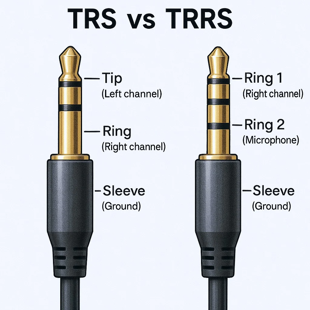

TRRS olayı ise şöyle hocam:
Standart uçlarda (TRS) resimde olduğu gibi iki siyah çizgi, toplam üç halka bulunur. G1 gibi TRRS jacklarda ise üç siyah çizgi, toplam dört halka bulunur.
TRS uçlar: Sol kanal, Sağ kanal, Topraklama.
TRRS uçlar: Sol kanal, Sağ kanal, Topraklama, Mikrofon
Barındırır.
PC ve telefondaki girişler TRS uyumlu. Dolayısıyla TRRS'ye sahip bir cihazı kullanamıyorsunuz ve bahsettiğiniz dandik ses ortaya çıkıyor. Lightning işe yarıyor çünkü o uyumlu. Sadece Lightning ile kullanma şansınız var mı? PC'de de kullanacağınızı tahmin ediyorum fakat.

Hocam kulaklık arızalı değil, sadece jack yapısı standartlardan farklı. Sizin cihazınıda TRRS tip mevcut. Standart TRS ile boyut ve çapları aynı fakat açıkça belli ki bir uyumsuzluk var; jack tamamıyla giremiyor. Sizin durumunuzda TRRS'yi kullanamıyorsunuz dememin sebebi de bu. Evet, durum diğer kullanıcılar için de aynı. Eğer bizim durumumuzdaki gibi onlar da 3.5mm girişlerinde kullanamıyorlarsa (ki herkeste böyle bir durum olması gibi bir olay söz konusu değil.) Lightning vb. ya da Y-Splitter kullanmak durumundalar.Başkan okudum da anlamaya çalışıyorum diyorum ki benim kulaklık arızalı olduğu için mi böyle bir şeye ihtiyaç duyuyorum yoksa bu kulaklığı satın alan herkes bilgisayarda kullanmak isterse dediğini mi yapmak zorunda? Hiç uğraşamam o dediğin son işle. İnternetten sipariş veriliyorsa vereyim. Zaten bugün kulaklığı tekrar göndereceğim Wraith'e

Apple Dongle sorunu bir "DAC" olmasıyla değil, giriş yuvasının uygunluğu ile çözebilir. Yani daha kaliteli DAC olması ile bir alakası yok, önceki mesajlarda belirttiğim durum buydu.
Bildiğim kadarıyla Apple Dongle ile Lightning'in girişleri, yuvaları aynı. Dolayısıyla Apple Dongle sorunu çözebilir. Yaklaşım farklı olsa da öneri doğru olabilir.
Ancak yine de satın almadan deneme şansını gütmekte kesinlikle fayda var zira %100 çözüm olacağından emin değiliz.
