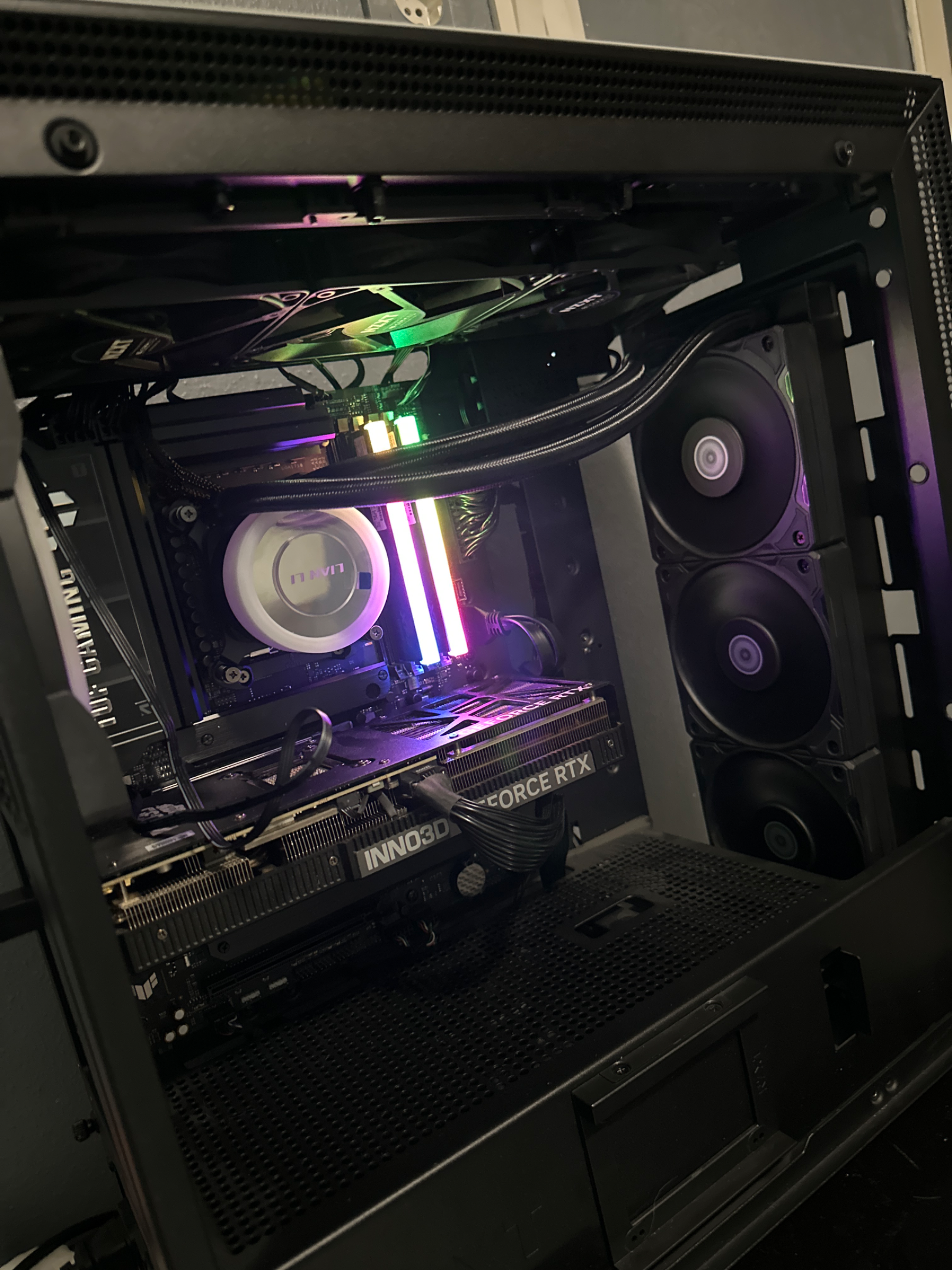

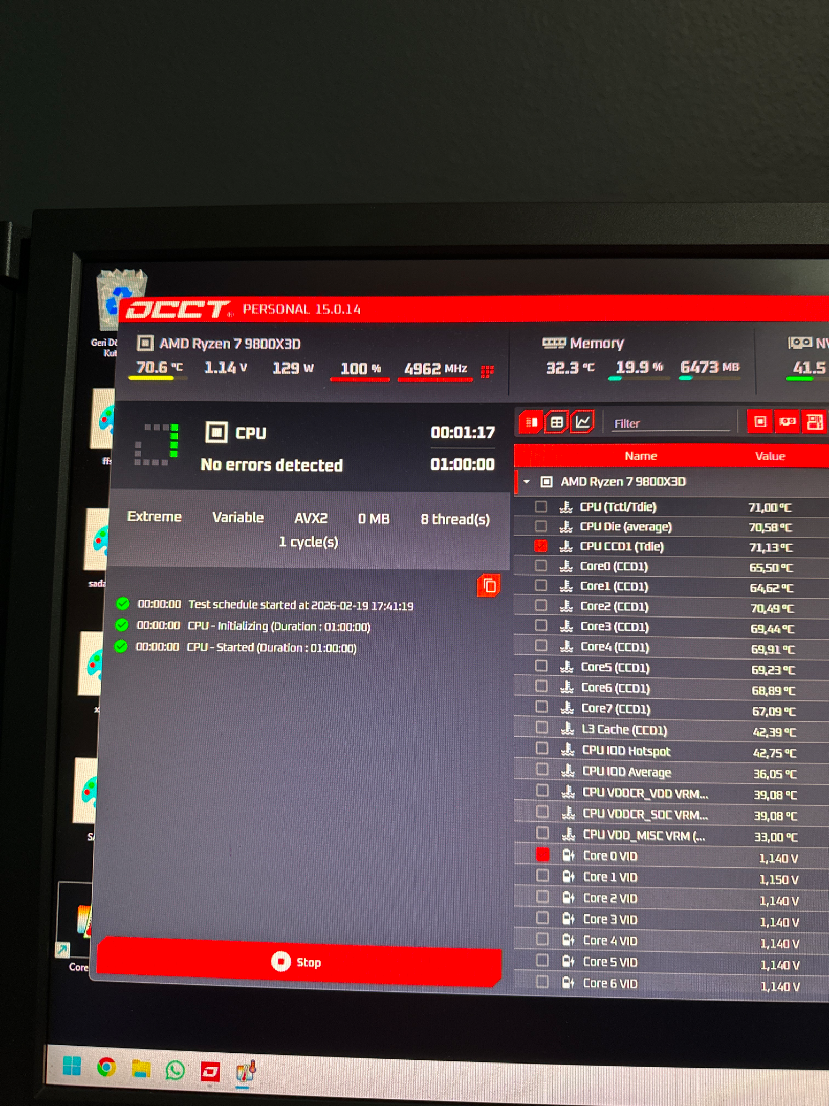

Ürün geldi, montajladım değerlerim böyle. RAM soğutucum olduğu için böyle takmak zorunda kaldım.
@LH44 @michaelscofield değerler nasıl?Ürün geldi, montajladım değerlerim böyle. RAM soğutucum olduğu için böyle takmak zorunda kaldım.
Fena değil. Üst kısma tak bence radyatörü.Ürün geldi, montajladım değerlerim böyle. RAM soğutucum olduğu için böyle takmak zorunda kaldım.
perFUNCTORY
Sığmaz kalın, imkanı yok. RAM ve soğutuculara değiyor.

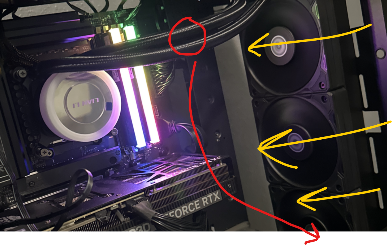

Uğultu var, öneriniz var mı?
@perFUNCTORY, fan kaynaklıdır. Bunu istemiyorsanız en az 2 katı fiyatina bir AiO alacaksınız. Fan değişimi yapabilirsiniz.
Öne takacaksan radyatöre giren 2 boru alttan girecek şekilde monte et. Bir de dışarı üflemesin, intake olarak yön değiştir. İmkanın varsa Push-Pull yap. Bu şekilde yanlış.

Bu doğrusu. Ters takmana gerek kalmaz böylece. Alttaki uzantıya belki çarpabilir. Tubes down montaj en iyisi, tube'ları ayarlarsın pompa kısmından yön verip. @perFUNCTORY

Hocam üste kalması iyi, hiç sökemem bak ne aldım.Eki Görüntüle 228390

@perFUNCTORY Uğultu için pompa RPM devrini kıs BIOS'tan. O şekilde çözersin. Fanla alakalı olmayabilir yani. Pul koymayı denersin olmazsa elinde varsa. Fandan değilse Pump devir kısacaksın az. %100 kullanmak çok gerekli değil bu modellerde.
Pompa radyatör 2 ucu arasında kaldığı müddetçe tüplerin üstten ya da alttan girişi fiziken çok sorun oluşturmasa da pompanın ekstra iş yapmaması ve yer çekiminden fayda görmesi adına tüplerin alttan girmesi en doğrusudur. @perFUNCTORY
