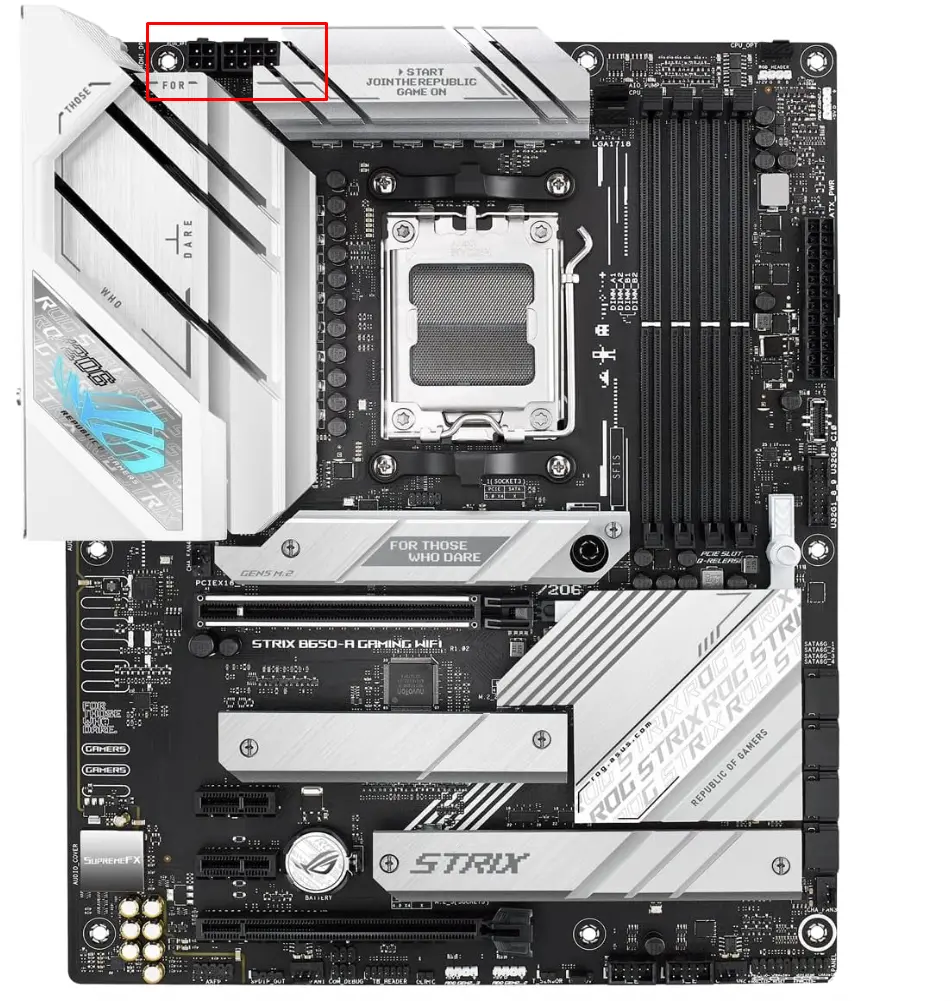

Ryzen 7 7800X3D işlemci almayı düşünüyorum. Şu tip anakartlara sıkça rastlıyorum: sadece 8 pin CPU güç bağlantısı var. 8 pin bağlantının sorun yaratmayacağını biliyorum, ama anakart sadece 8 pinle çalışmaya müsaade eder mi bunu bilmiyorum. Yardımcı olabilecek arkadaşlar varsa çok sevinirim. Şimdiden teşekkür ederim.

Eki Görüntüle 159601
Çalışabiliyor diye biliyorum fazla güç istediğinde performanstan kısar ama.
8 pinden 235W çekebiliyor senin işlemcinde en fazla 150W çekebilir ve X3D çarpan kilidi kapalı. Sorun yok. Oyun falan oynarken 100W geçmez.

8 pin yeter 7950X3D bile 240 watt falan çekmişti yanlış hatırlamıyorsam ona bile yeter teoride 8 pin.
Ben de 8pinli anakartı 4pin kullandım bir ara ağır bir şey açmamıştım gayet normal bir şekilde çalışıyordu sistem. Sendeki anakart mevzuyu abartmış o 4 pini kullanacak O.C yapacaksan harici sağlam bir soğutucuya ihtiyacın da olacaktır.

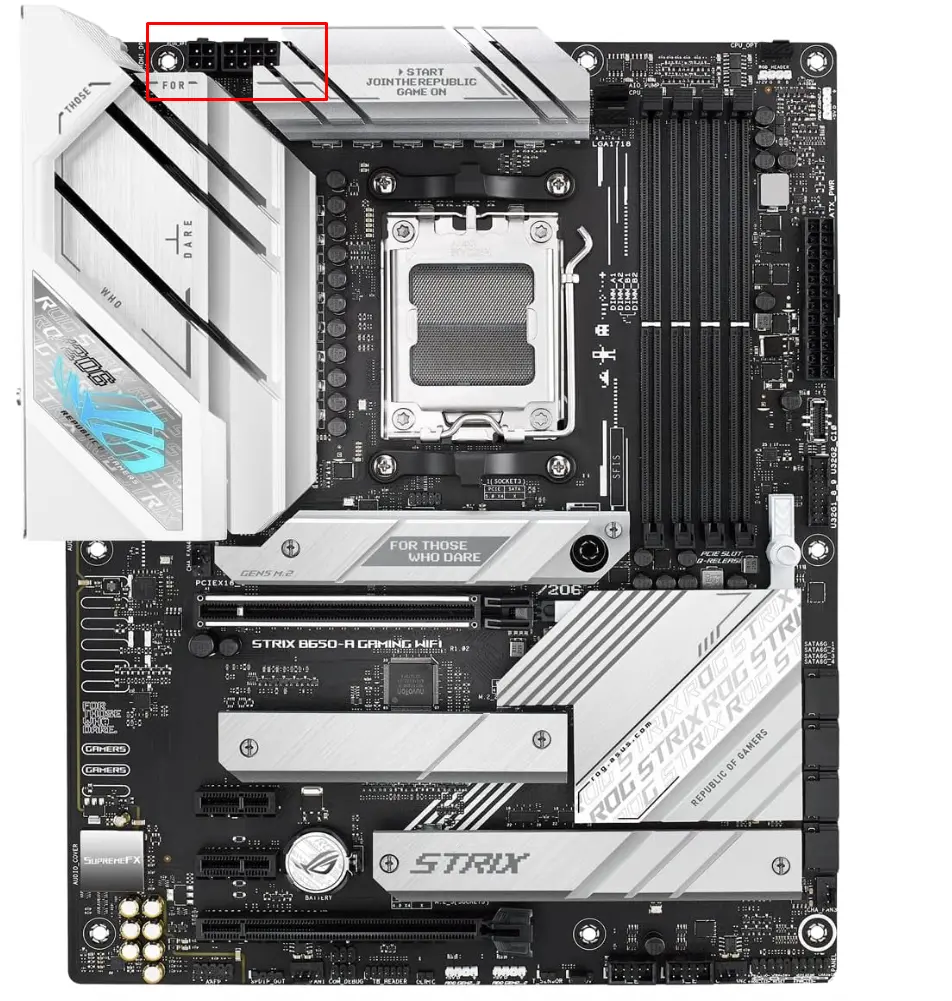

Ryzen 7 7800X3D işlemci almayı düşünüyorum. Şu tip anakartlara sıkça rastlıyorum: Sadece 8 pin CPU güç bağlantısı var. 8 pin bağlantının sorun yaratmayacağını biliyorum ama anakart sadece 8 pinle çalışmaya müsaade eder mi bunu bilmiyorum. Yardımcı olabilecek arkadaşlar varsa çok sevinirim. Şimdiden teşekkür ederim.
8 pin EPS 300W üzerinde güç sağlıyor, 7800X3D'nin Max güç ihtiyacı 90W daha üstüne çıkmıyor, yani rahat 3 tane 7800X3D çalıştırabilir 8 pin.
