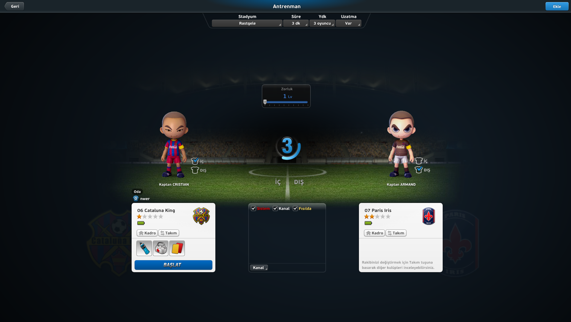

Hocam antrenman kısmını nasıl çözdünüz acaba antrenman kısmı sorun çıkarıyor 8 sn sayacında oyun bazen haritayı gezdirmeye buga giriyor antrenmanlara başlayabilindiğinde ise saymıyor ve sağdaki kutularda olan antrenmanlarda rakipler görünmüyor taktikler değişmiyor. Direkt sunucu yapısını oturtarak database vb bağlayıp sabit hesap ile mi ilerleyerek antrenman kısmınıda tamamladınız yoksa her açılışta sıfırlanan geçici yöntem ile mi?
