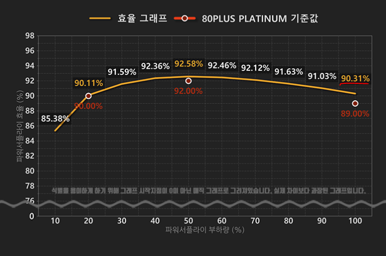

Çok basit bir hesaplama yöntemi var zaten. Örneğin bronz sertifikalı 650W güç kaynağını hesaplamak istiyorsun diyelim. Verimi 0.85 alacaksın. 650'yi 0.85'e böldüğünde 764W yapıyor. Yani güç kaynağı prizden 764W çekiyor. Verim değeri sertifikaya göre değişiyor.
650W ÷ 0.85 = 764W
Ayrıca verim kullanım yüzdesine bağlı olarak değişiyor. Her zaman bronz(%85) olmuyor.
PSU: Delta GPS1000DB.
Burada gördüğün gibi %50 kullanımda verimlilik biraz daha fazla.
Verim = 0.90
Watt = 1000W.
1000 ÷ 0.90 = 1111W
Sonuç olarak verim ne kadar artarsa duvardan çekilen miktar o kadar azalır.
Verim = 0.90

Çoğu makine peak verimlilik noktasından baz alıyor zaten. Diyelim ki bir gold sertifikalı makine yüzde 40 yükteyken en verimli noktasında oluyor diğer gold sertifikalı makine de yüzde 70 yükteyken tam verimliliğinde olabiliyor. Benze uzun ve güzel bir video çekilebilir bununla ilgili, çoğu şeyi de açıklamış olur.
