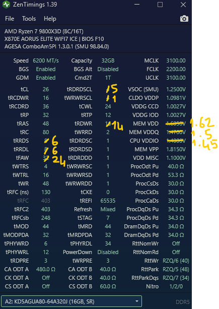

Sen -20 kullanacaksın, -25 problem belli ki. Sen bir CLR_CMOS pinlere 5-10 saniye yıldız tornavida ucu dokundur, sıfırlansın anakart. Sonra kayıtlı profili gir. Gear kapatıp 1.62 VDD, 1.5 VDDQ, 1.45 VDDIO dene.

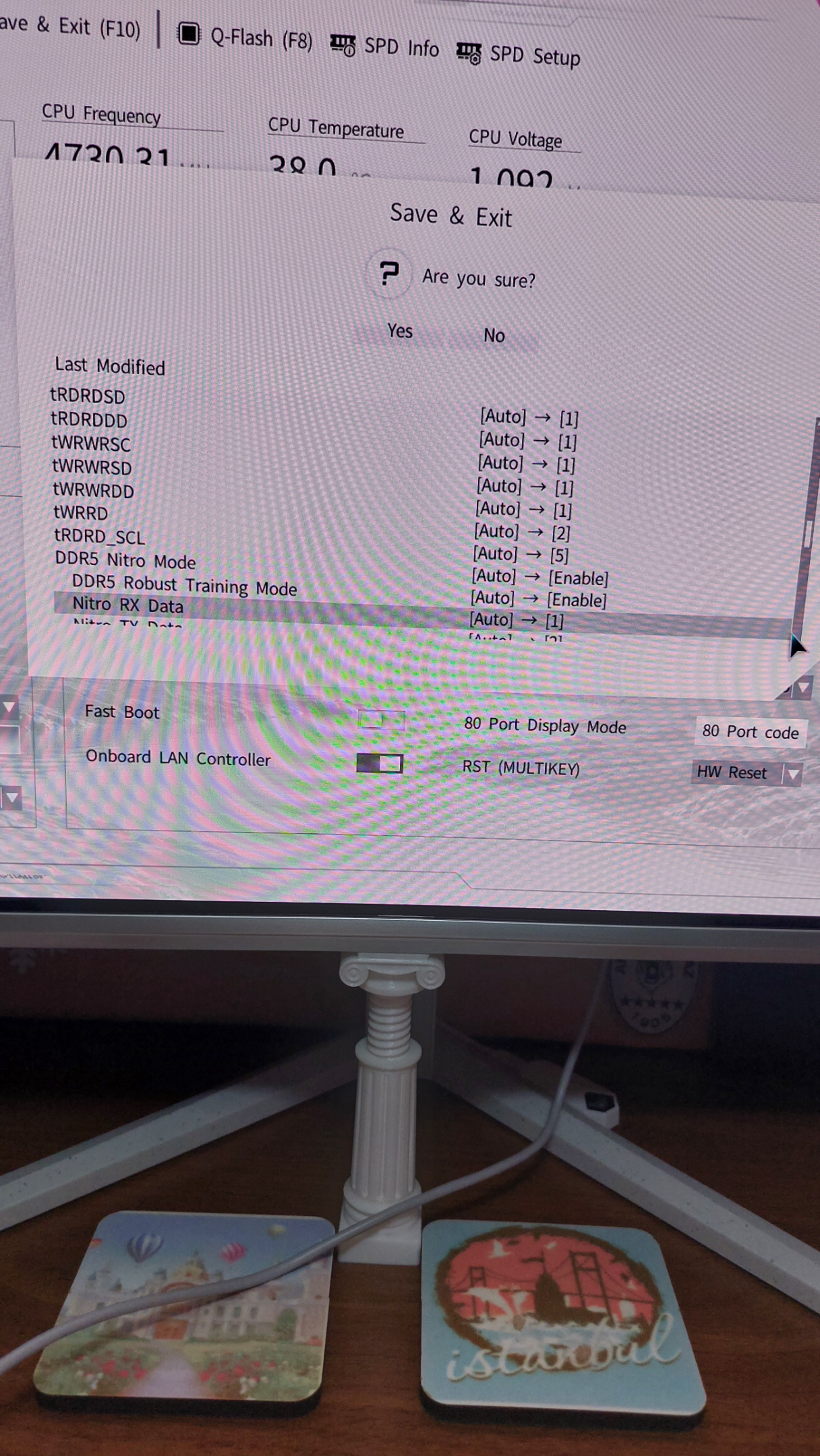

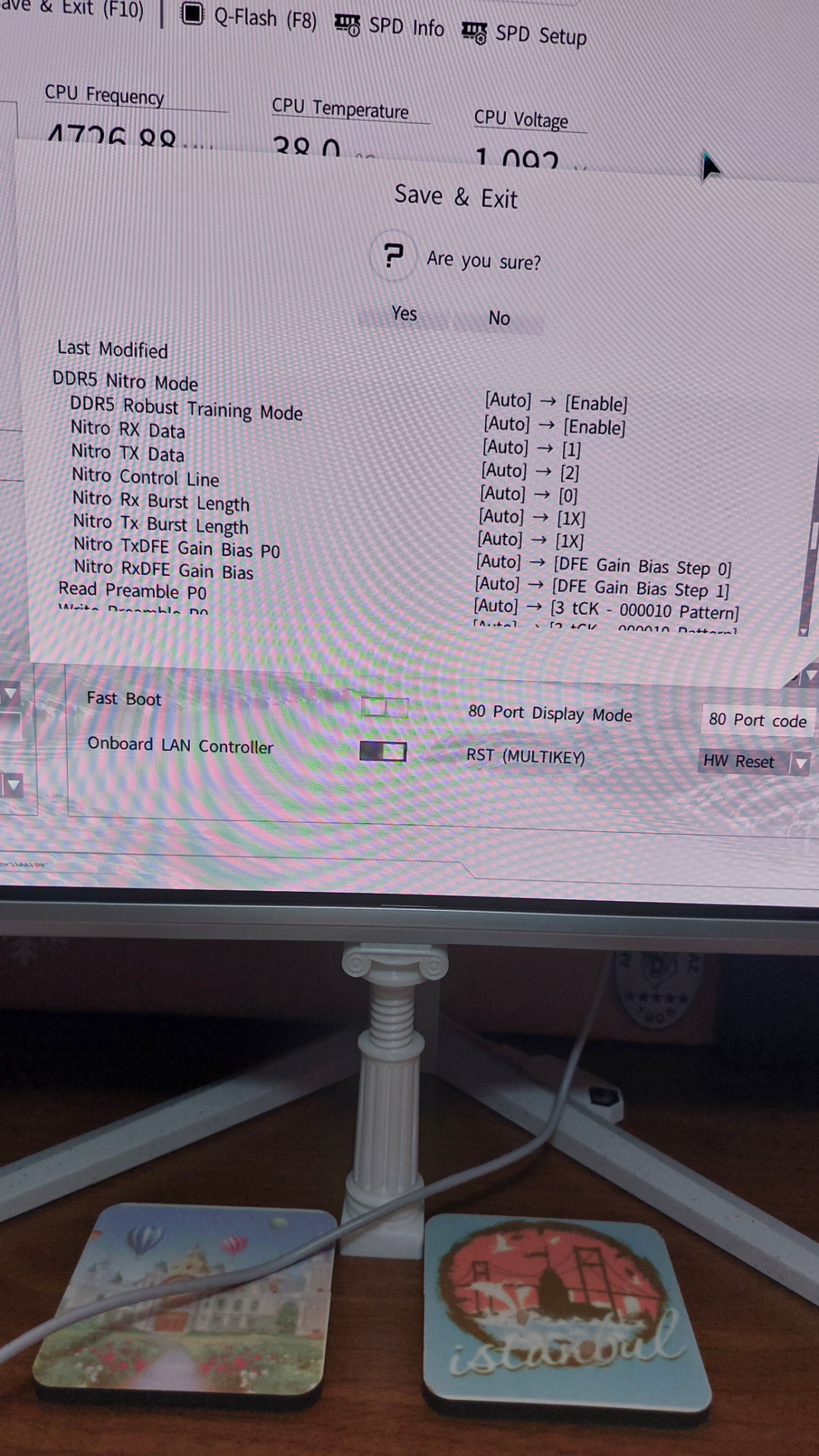

@ahmetmelihalemdar ARd 0, tCK 3-3, Nitro Robust Enabled, 1-2-0, Bias 0-1, Burst 1x-1x kalacak.

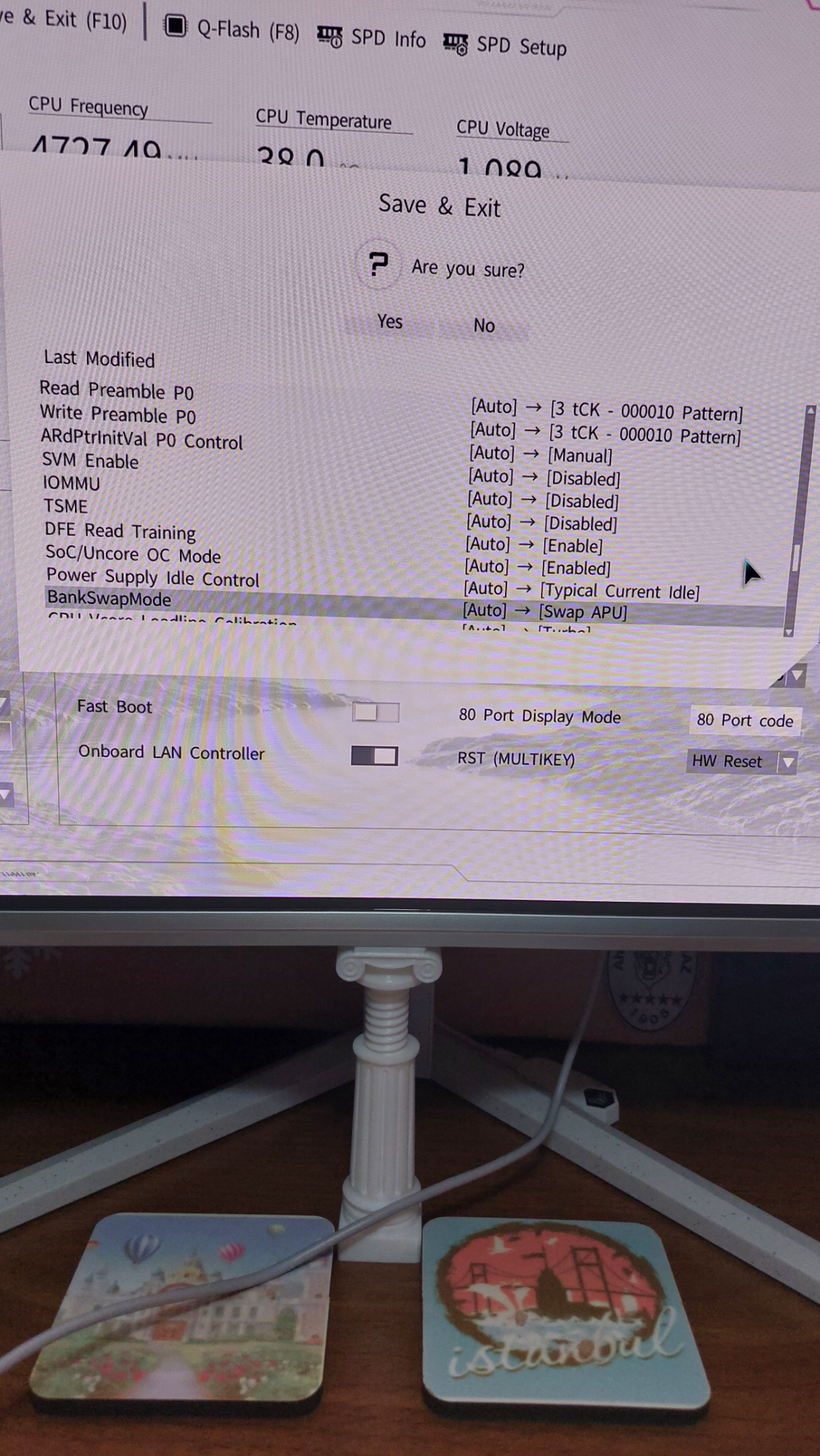

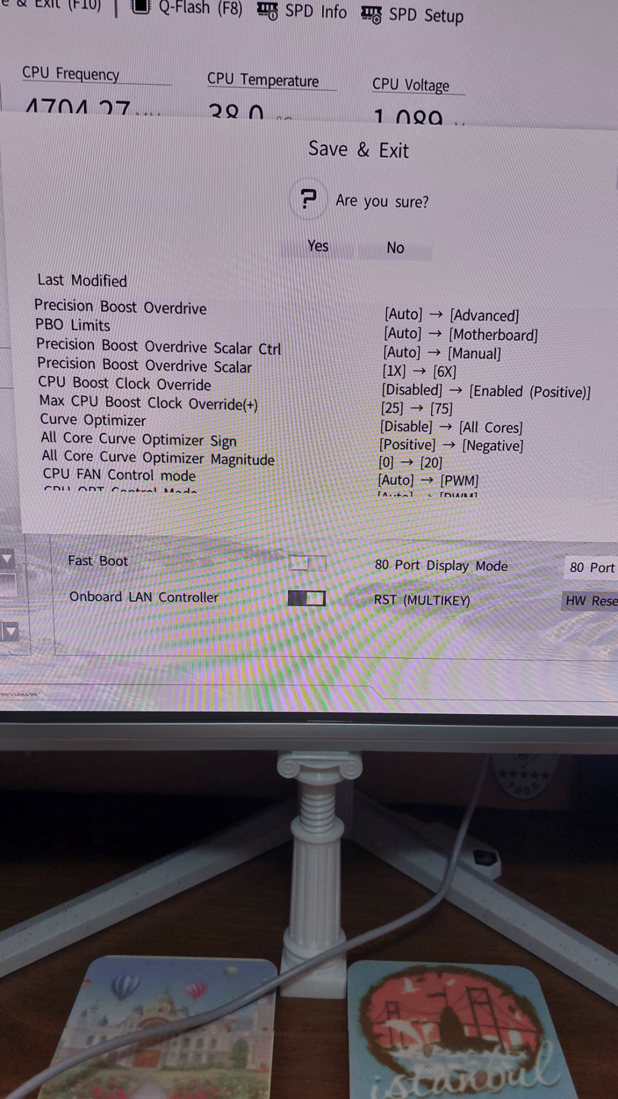

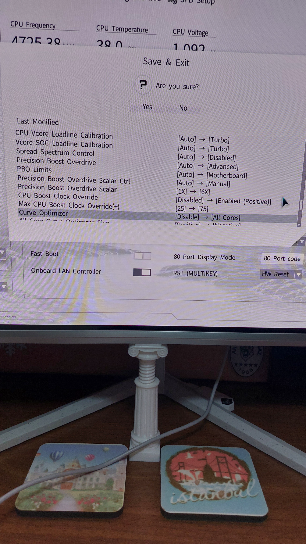

SVM Enable ayarını kapat, IOMMU, TSME kapat. Fast Boot kapalı kalsın. DFE Read Training Enabled, SOC OC Uncore Mode Enabled, Power Supply Idle Control Typical. Bank Swap APU. LLC'ler Turbo. PBO Advanced, Limits Motherboard, Scaler 6x, Boost Override +75, All Cores Negative -20 ver.
@ahmetmelihalemdar Senin PBO +200 falan mıydı? +75 ver, 5.3 GHz sabitlesin, Scaler 6x yeterli. -20 orada tutar. LLC'ler Turbo. MCR-PDM kapalı, iGPU kapalı.
Bunlar ne abi. İlk defa söylüyorsun, ne olduğunu bilmiyorum :)

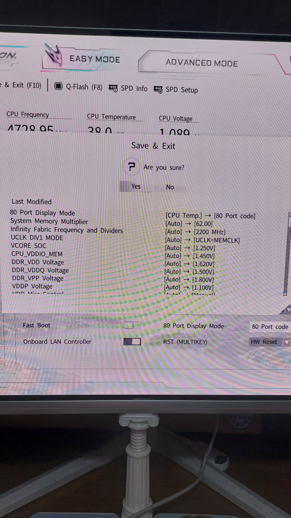

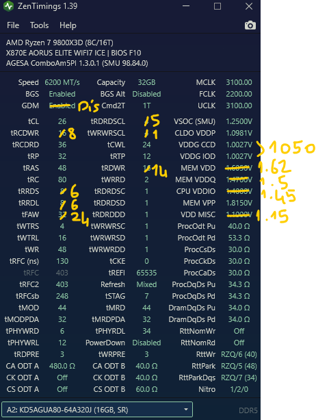

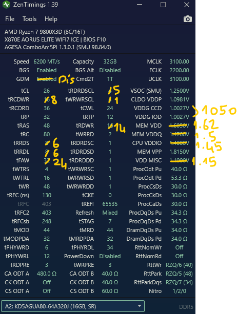

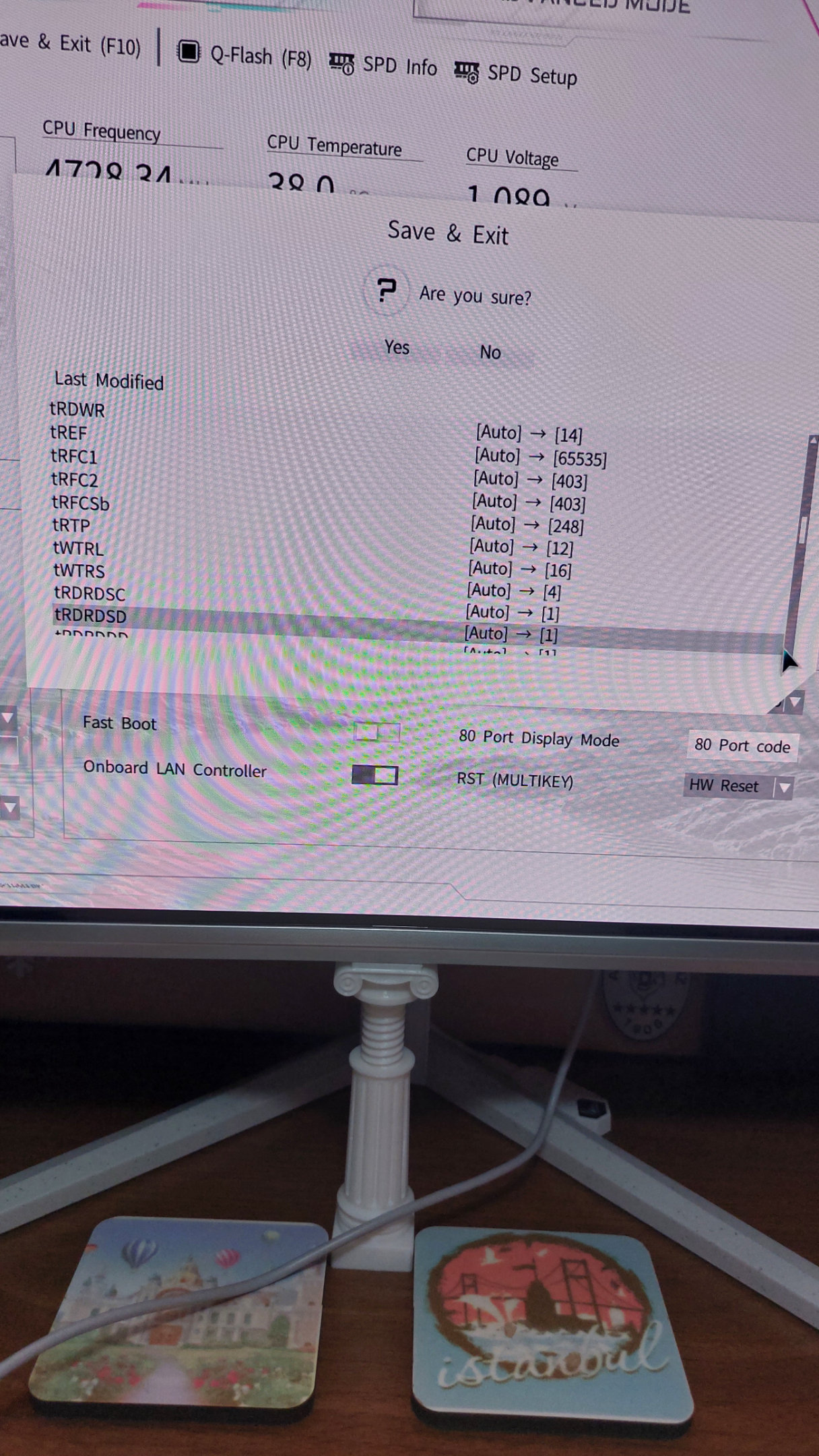

Eksiksiz olacak bu dediklerim, tek tek arat. CLR_CMOS pinlerden bir sıfırla şimdi, kayıtlı profil üzerine bu dediklerim olsun eksiksiz. Boot ederse A2-B2 gönder. Voltaj ve timing'leri aktardım, Gear Disabled iken.
@ahmetmelihalemdar Memory Encryption ya da sanallaştırma ayarları, diğerleri stabilizasyon.

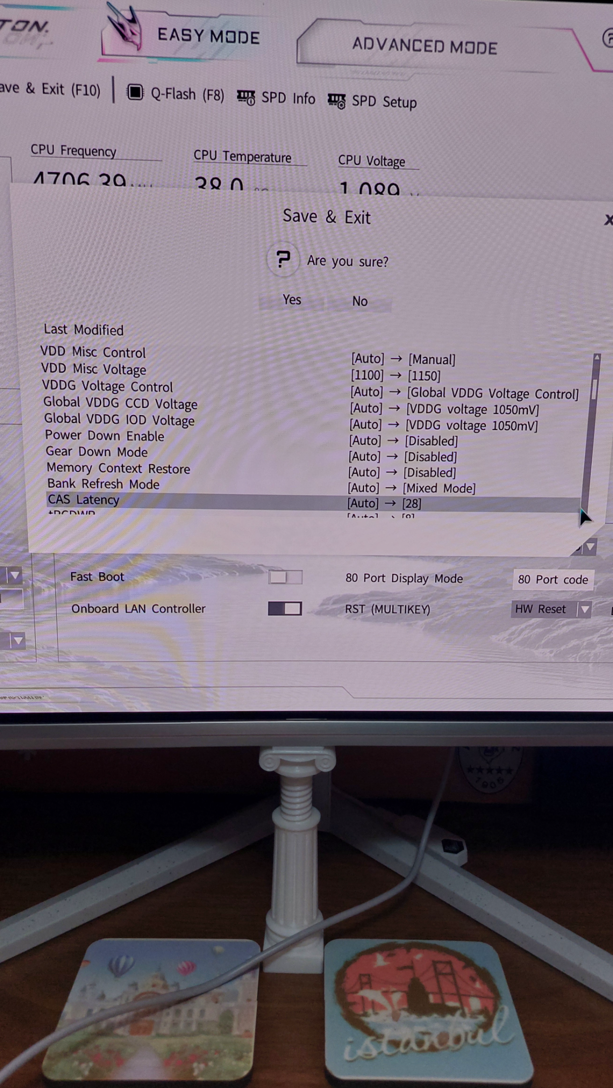

VDDG'leri 1050 bırak bir de, VMisc 1.15. @ahmetmelihalemdar

VDD Misc dediğin yer, bizim 1.10 verdiğimiz VDDP olan yer mi abi?
VMisc, Misc Voltage. Buna 1.15 vereceksin, Auto değeri 1.1'dir. VDDP 1.1 kalacak, o ayrı. VDDP 1.15 belki gerekebilir ama onun yerine VDDIO 1.45 bakacağız sende. VDDQ 1.5, DDR_VDD 1.62. Diğer ek ayarları tek tek aratıp dediğim gibi yap. Özet ekranı atarsan kontrol ederim. PBO +75/-20, Scaler 6x yeter sana.
Ddr5 Auto Booster diye bir ayar var abi Auto da.
Ona elleme, tornavida dokundurup bu ayarları gir bir de. Anakart bir kendine gelsin, o yüzden CLR_CMOS önerdim pinlerden.

Önemsiz gibi görünsede sana nokta atışı bazı şeyler öneriyorum, hata yapmamaya özen göster. Gear kapalı affetmez. O dediğim ek ayarlar gerekli, voltaj ve timing'ler de aynı şekilde. @ahmetmelihalemdar

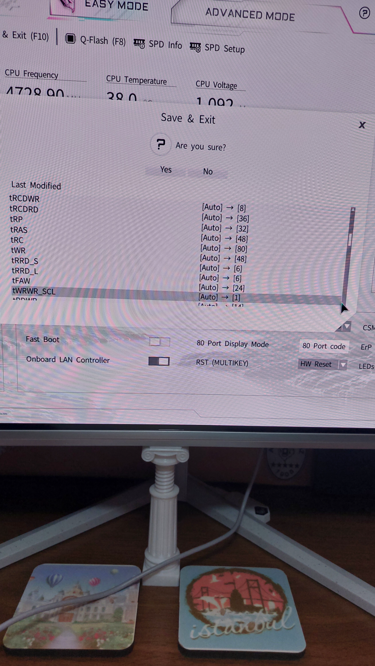

    3,4 MB · Görüntüleme: 38
