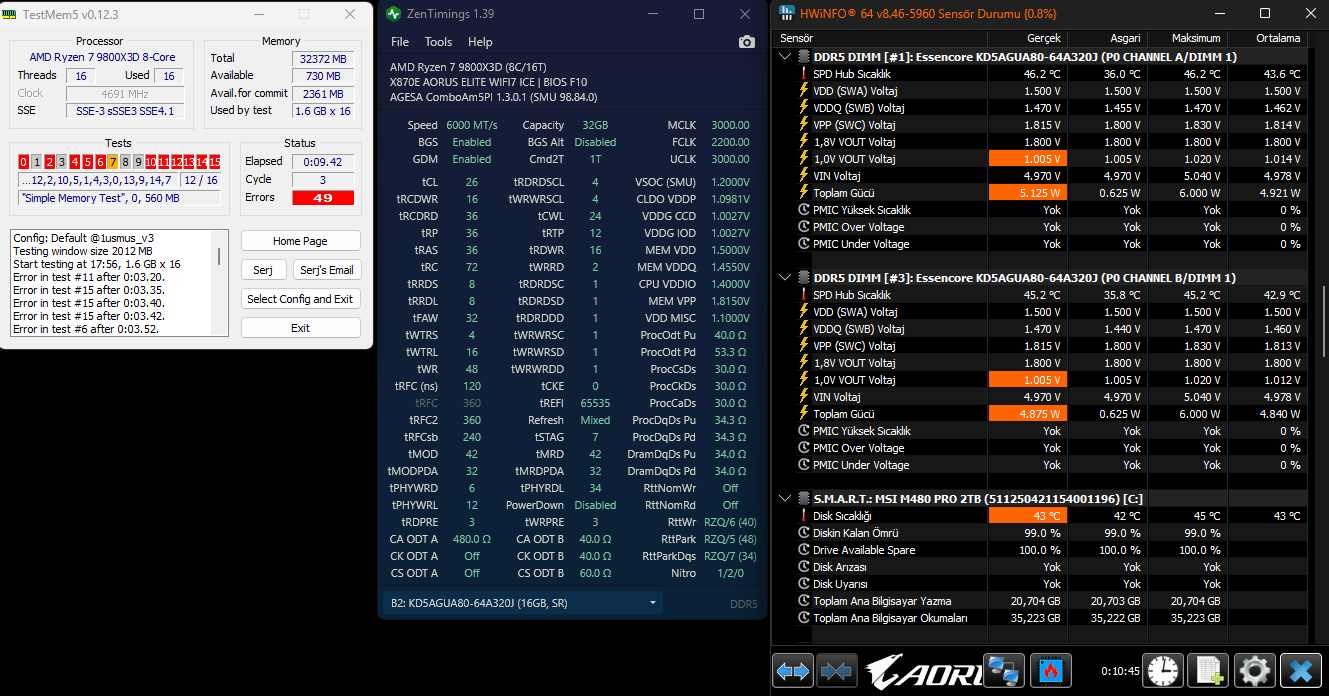

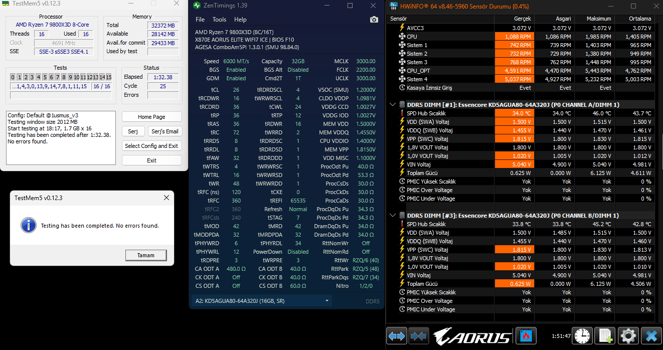

@Ayhan Dönmez abi 1.50 V ile yaptığım ayarlarda daha önce test mem 5'te 25 cycle sorunsuz tamamlamıştı.
O ayarları tekrar yükledim. Hata aldım. İlk başta mixed yerine normalde kalmış. RTP 200 dk'da hatasız geçmişti.
A2-B2 34-36 idi. Sonra mixed olarak düzelttim. A2-B2 34-34 olarak eşitlendi. Test mem 5 aldım ama çok hata aldım.
@Ayhan Dönmez biz geçen gün bu ayarlarda test mem 5, RTP ve VT3'te hiç sorun yaşamamıştık.
@Ayhan Dönmez bak bir şey daha öğrendik. Geçen tüm testlerde normal ile başarıyla geçmişti. Mixed alıp denedim 1usmus'da patladı.
@Ayhan Dönmez abi mixed bana yaramıyor.
