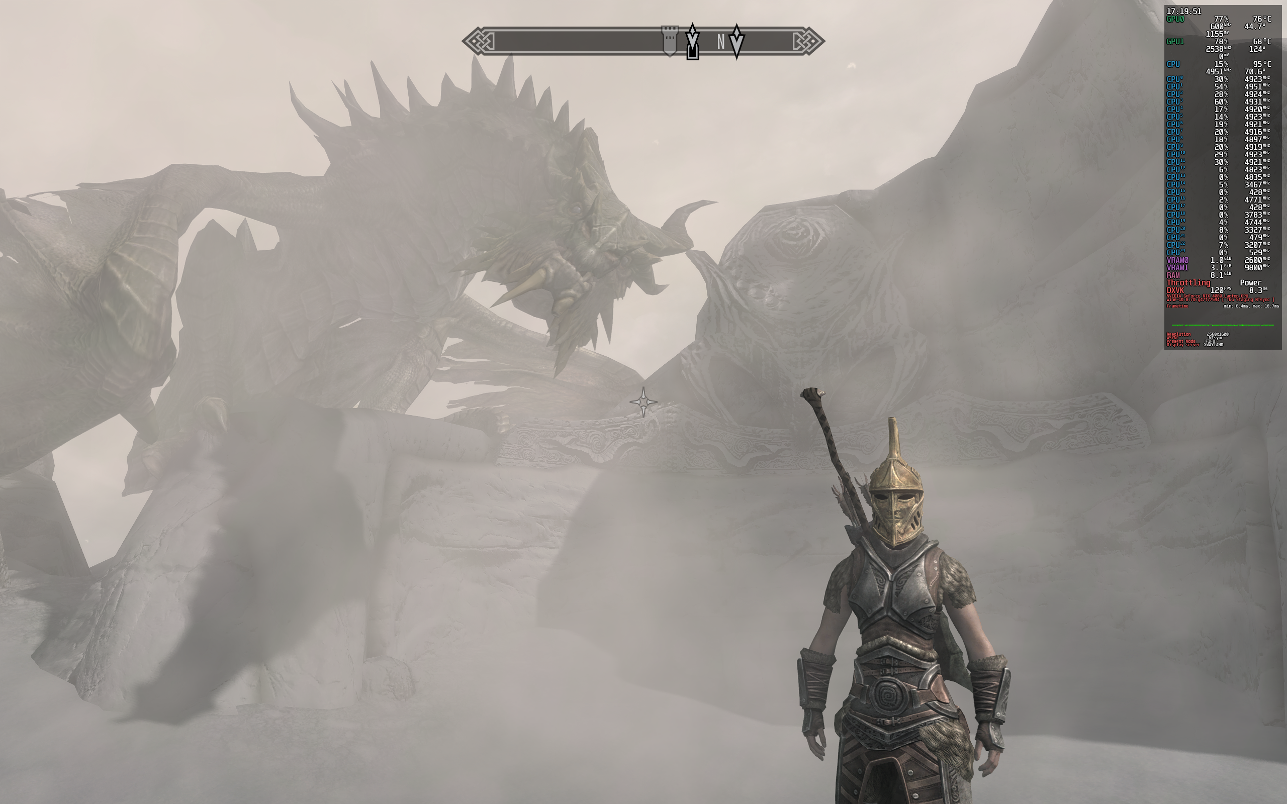

Ben sana bu tavsiyeleri yaptiktan sonra kendi bilgisayarimda Skyrim denemek istedim. Durum bu, muhtemelen ilk gaming laptopun ve sen asiri evhamli davraniyorsun.

Eki Görüntüle 165410
Ben Skyrim'de 120 fps sabit alsam şükredeceğim. Sanırım sürekli throttle yediğinden ötürü sürekli 60 a düşüyor.

Skyrim'de sabit 120 alabilmen lazim aslinda, islemciyi Windows'da HWINFO acik iken biraz oyun oynayip kontrol et bakalim sicakliklar ne oluyor ortalama islemci frekansi nedir gibi. Yeni bir laptopta sicaklik problemleri olmasi normal degil. Ancak toz alma vakti gelmis de olabilir. Daha kotu bir sonuc alabilirsin 7950'den. Ben once bir sorun olup olmadigina emin ol.
