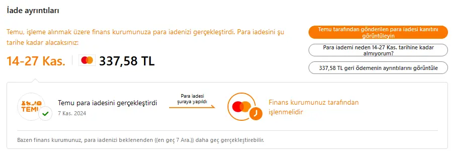

Ardından Temu'ya gidip ürün için böyle söylediklerini söyledim ve tada! Temu ürünü iade etmeden ücret iadesi yapacağını söyledi. Konunun ana fikri burada son buluyor. Eğer bu kolu satın aldıysanız, Temu'dan iade oluşturup paranızı geri alabilirsiniz.
