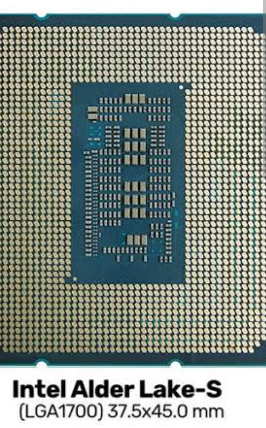

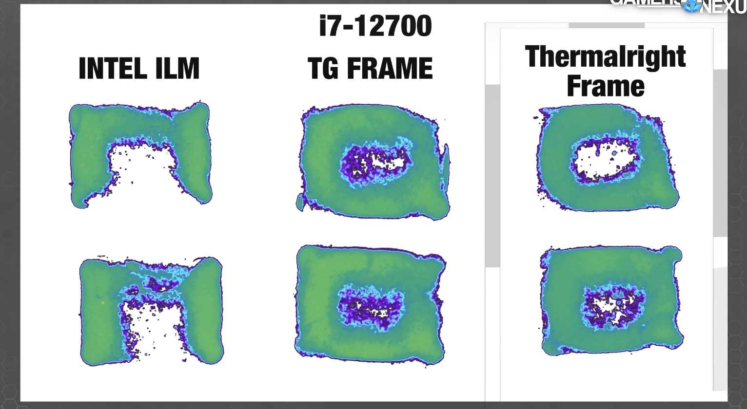

Intel LGA1700, baştan aşağı tasarım hatası zaten.

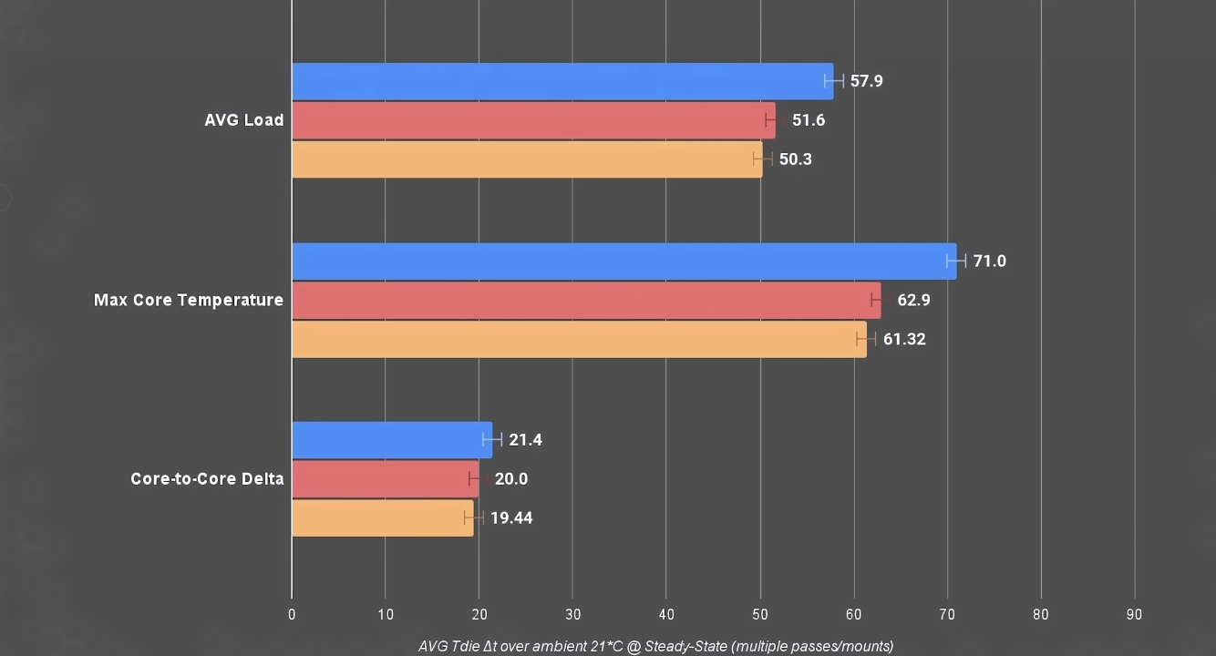

Mavi stok, kırmızı Thermal Grizzly, sarı Thermalright.

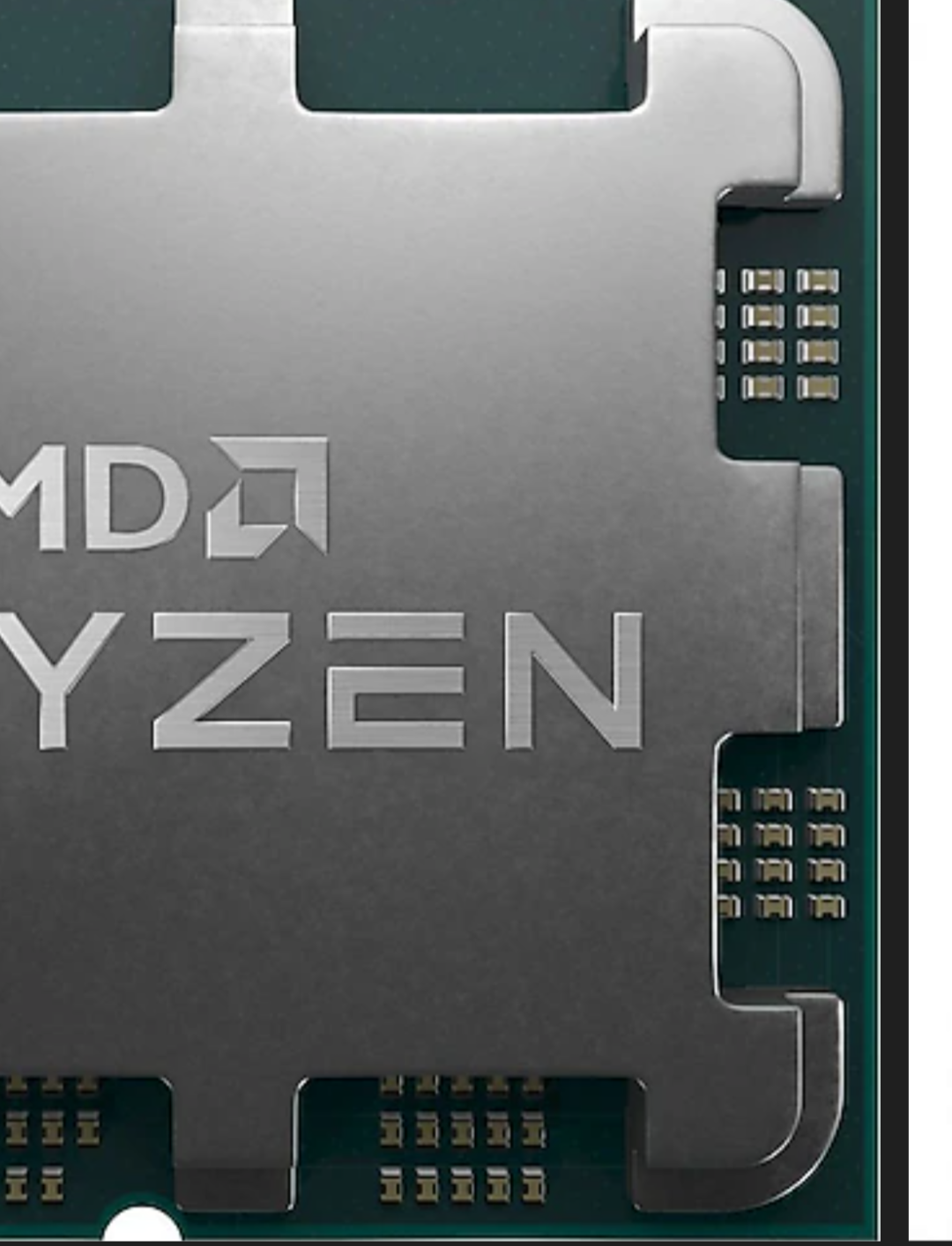

Yanlış bilgi: Contact frame'ler herhangi bir şekilde SMD bileşenlerine fiziksel basınç uygulamaz. Hatta temas bile etmez.
Güvenmeyip kullanmakta sakınca yoktur diye düşünüyorum ben şahsen sağlam dursun diye aldım 400TL'ye.
Yok, tek uyarım: AM5'te kapasitörler Intel gibi altta değil, işlemcinin üstünde (küçük kare topluluklar). Bunlara contact frame baskı uygular ama bir sorun olmaz; yine de söyleyeyim.

Evet, kare kare küçük topluluklar. AMD'de PCB esnememesi ve PCB'yi büyütmemesi için bunlar köşelerde bulunur. Intel'de ise altta; bu yüzden zamanla orası hafif esneyebiliyor, ayrıca soket büyüyor.
Hmm, braket bu kısımların tam üstüne geliyor; takmasam mı? Bu esneme durumu dediğiniz, AMD işlemcilerde kesin olmuyor değil mi? Anakart pinini yamultmak istemem.
AMD'lerde olmuyor kare esneyecek alan yok dümdüz tüm pinler.
Intel'de o kapasitörler hafif esnetiyor ama sorun yok.
