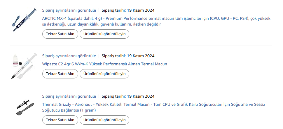

Yaklaşık 4-5 ay önce bir sistem topladım. AM5 7600 işlemci ve cool Master 240 mm sıvı soğutma kullanıyorum. Bu sıvı soğutmaya MX-4 uyguladım ilk takarken. İlerleyen aylarda termal macun yenilemesi yapmayı düşünüyorum. Şu anda sıcaklıklarım gayet iyi. Kafamda senede 1 ya da 2 kere temizlik yapma planım var. Performanstan ziyade sessiz ve serin çalışması benim için daha önemli. Biraz titiz bir insanım. Ama sıcaklıklar yükselmeden, performans düşmeden yapmayacağım. Lakin termal macun yenilemesi yaparken, işlemciyi soketten çıkartarak dışarı da yenilemek daha sağlıklı olur sizce? Yoksa pompayı çıkartıp sadece işlemciyi dışarı çıkarmadan mı daha pratik olur? Elimde de 3 farklı termal macun var. MX-4 düşünüyorum yoksa ‎thermal grizzly mi kullanayım ya da wipaste mi?

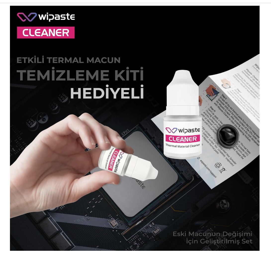

Elimde izopropil alkollü temizleme kiti de var resimler de paylaştım. Kullanan var mı, nasıl temizleme performansı? Eğer temizlemezse, yüzde kaç saflık oranlı bu alkolden almalıyım? % 70 var, %90 var çeşit çeşit çünkü araştırdığımda. Kolonya kullanmak istemiyorum. Mikrofiber, güderi, gözlük bezleri çeşit çeşit var.

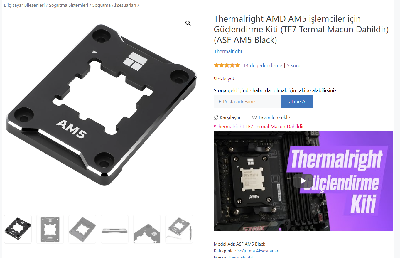

Soğutma kiti diye aparatlar var mış, bunlar boşuna para israfı mı? AM5 için tavsiye eder misiniz? Yenileme esnasında bundan da, sipariş edip takabilirim. Önerilerinizi bekliyorum bu hususta.

Termal macunu temizlemek için işlemciyi soketinden çıkarmaya gerek yok. Hafif bastırarak ıslak mendille (çok ıslak olmayacak şekilde hafif nemli) bile temizleyebilirsiniz bunun için alkol kullanmayada gerek yok. Ama kullanmak istersenizde sorun olmaz en saf olanı sadece temizlik izlerini giderir yüzeyden. Mesela ıslak mendille temizleme yaparsanız yüzeyde izler görürsünüz. Alkolde bu izler gözükmez tamamen pürüzsüz gözükür.
Termal macuna gelirsek ben Thermal Grizzly'nin krynout Extreme modelini kullandım. 9 aydır herhangi bir macun yenilemesi yapmadım daha ve aşırı derecede sıcaklık problemi yaşamadım. Muhtemelen MX 4 VR MX 6'dan daha iyi termal iletkenlik sağlıyordur krynout Extreme. Alacaksanız macun pembe haberiniz olsun sonra şaşırmayın.
Soğutma kiti denen aparatı bende alacağım. Para israfı mı değil mi bilmiyorum ama kesin alacağım. Eğer sizde alacaksanız Thermalright olanı alın diğerlerinden daha iyi. Bu kitin olayı da işlemcinin açıkta gözüken kapasitörleri koruyor bir de soğutucu tamamen kusursuz tam temas sağlıyor belki 2-3 derece sıcaklık düşüşü sağlayabilir.
Açıkçası ıslak mendil çok gördüm, kağıt havlu ile de silende var mış ıslatıp. Lakin ben pürüzlü olmasını istemem, temiz olsun. Elimde Wipaste temizleme solüsyonu var hazırda. İçerisinde izopropil alkol var sanırım, tam emin değilim. Yanında parmak eldiveni de var hatta.
MX-6 biraz yoğunmuş, o yüzden MX-4 daha rahat sürerim diye almıştım, işlemci de çok ısınan bir işlemci değil zaten benim.
İşte gerçek kullanım deneyimi olan biri de anlatırsa, kafamız da soru işaretleri kalmaz. 500-600 lira para değil çünkü faydalıysa eğer alırız.

O kit faydalı olmasada kafayı koydum ben alacağım ama hiçbir yerde stoğu yok. Temudan alsam mı diye düşünüyorum ama orijinal gelir mi gelmez mi güvenemiyorum.
