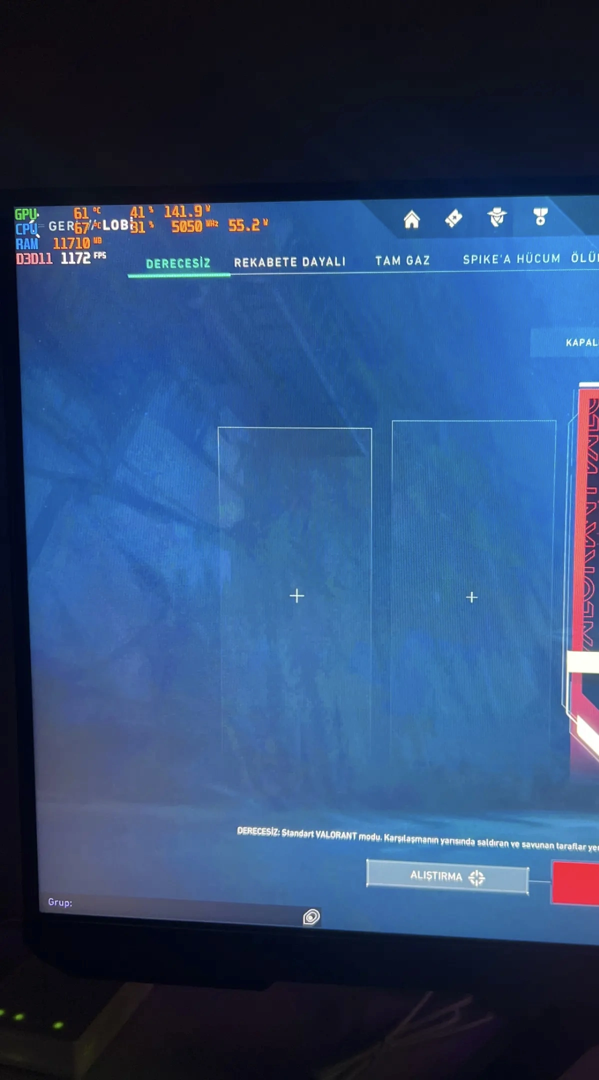

Sistemin durumunu MSI Afterburner'dan takip ediyordum o sırada yine donmuştu onunda görüntüsünü bırakıyorum.

Ya iGPU bozuk ya da işlemci. Yollayın derim her halükarda garantiye.
Hocam sorunu çözdüm. Desteğiniz için teşekkür ederim. Dual channel RAM kullanıyordum ve önce birini takıp biraz sistemi test ettim. Sonrasında taktığımı çıkartıp diğerini takıp onunla da biraz test ettim. Daha sonrasında ikisini de takıp kullanmaya başladım ve şu an hiçbir problem yok. Tekrardan teşekkür ederim. Yeni sistem toplamış benimle aynı sorunu yaşayan arkadaşlar bunu deneyebilir belki çözüm olur.

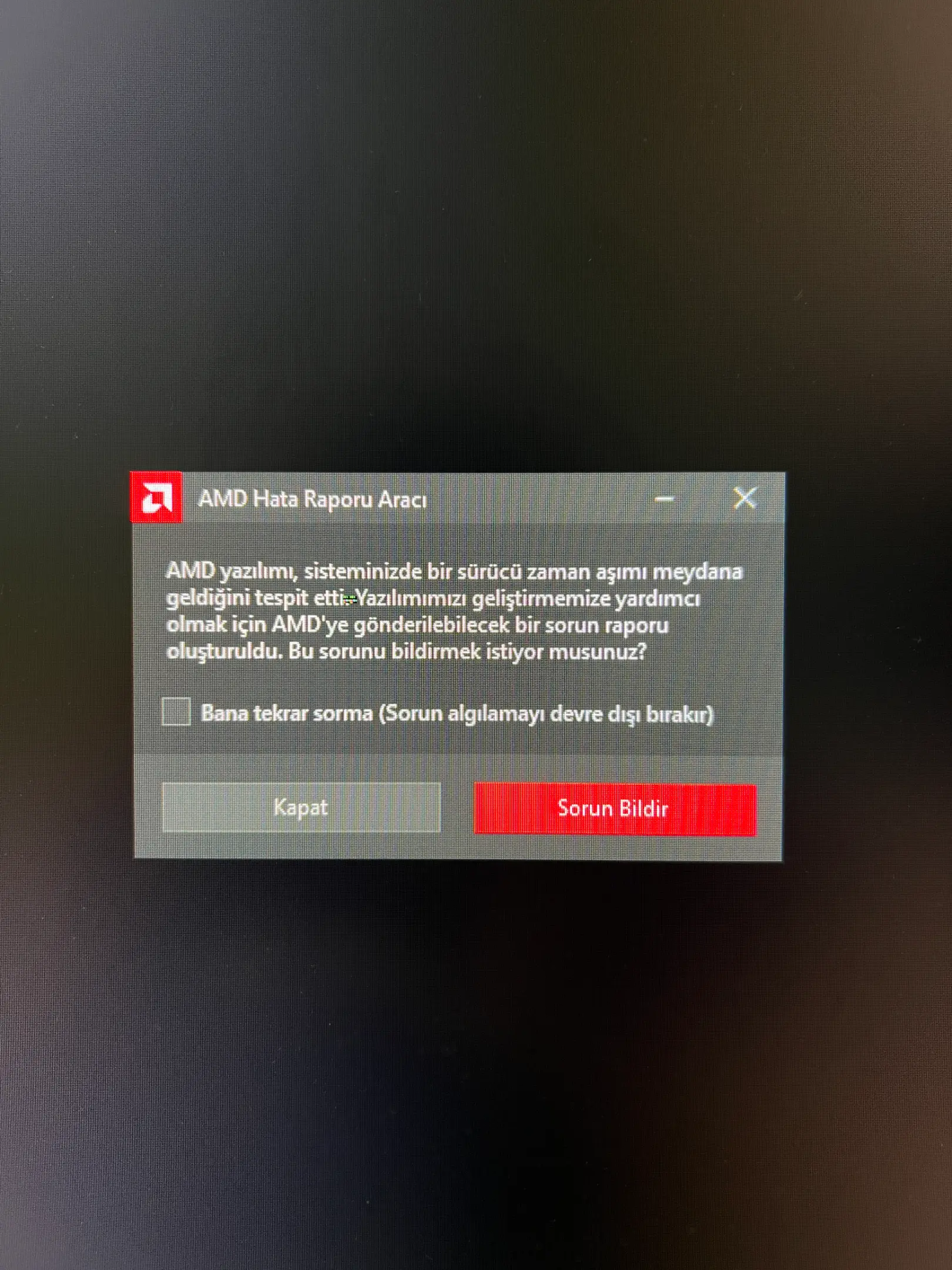

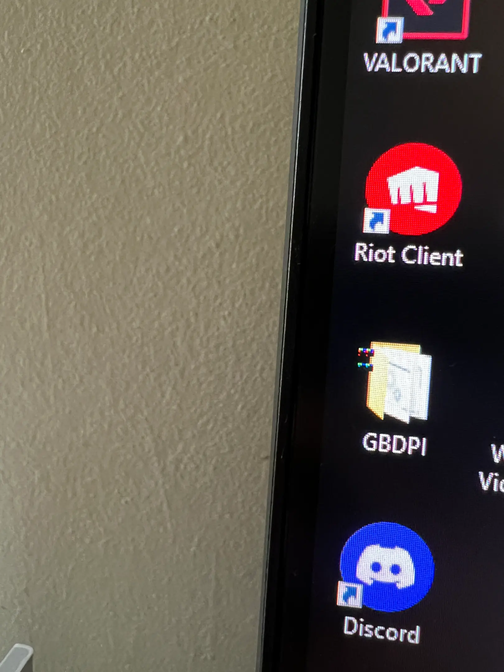

Sök ekran kartını. Bir süre iGPU ile kullan bakalım. Adım adım gideceğiz.

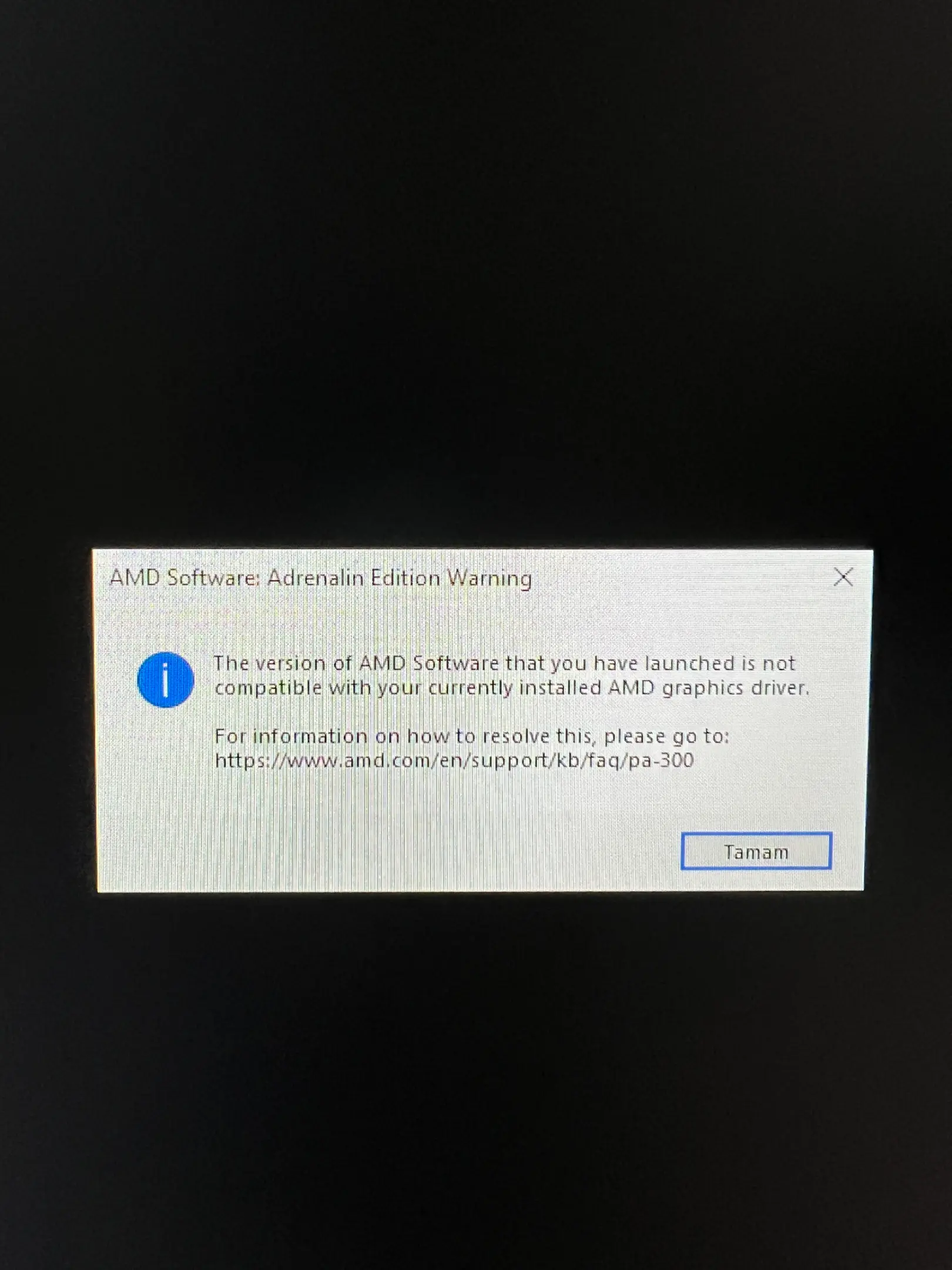

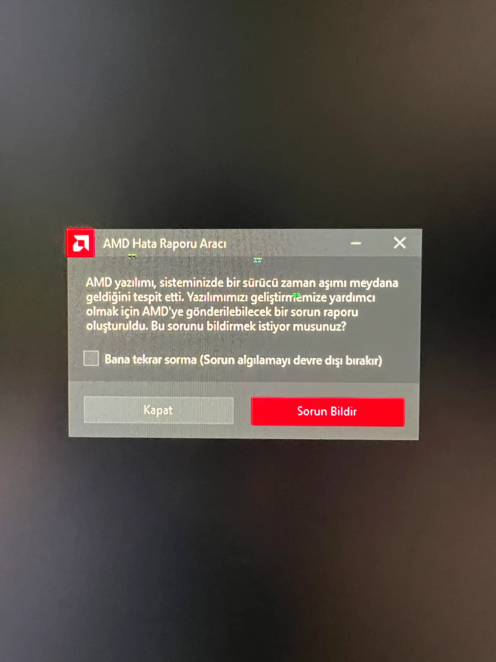

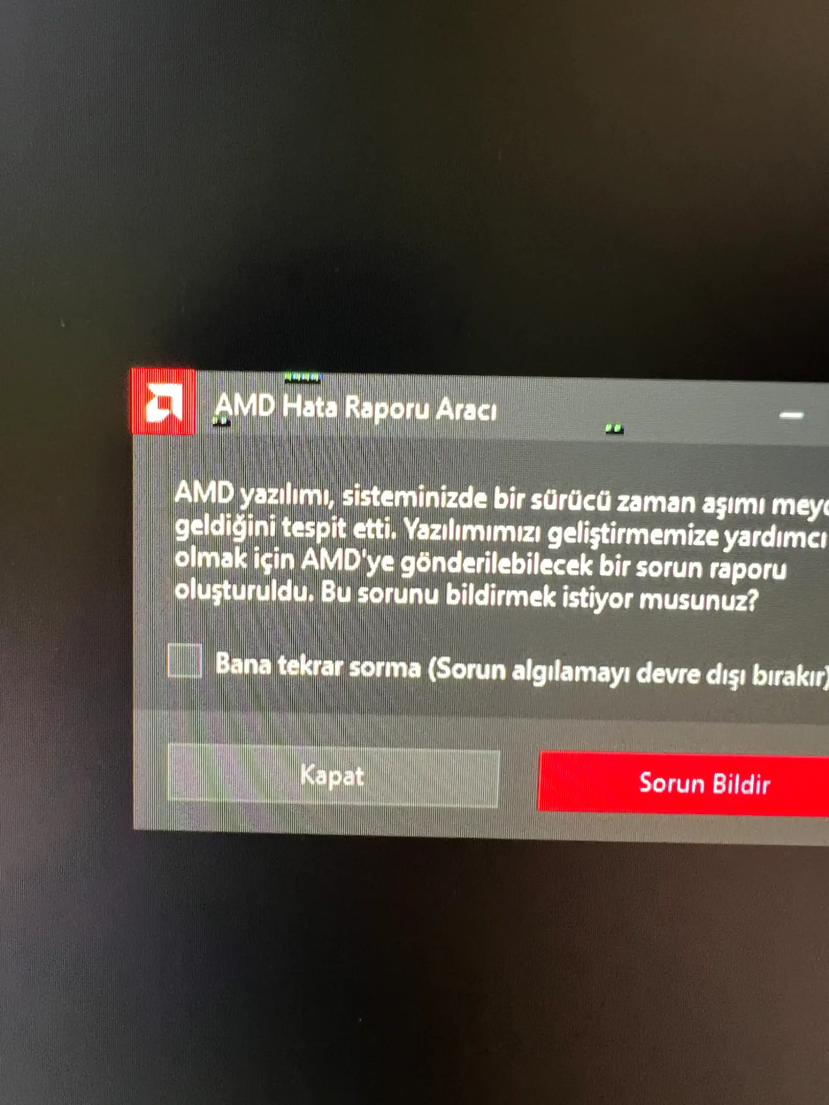

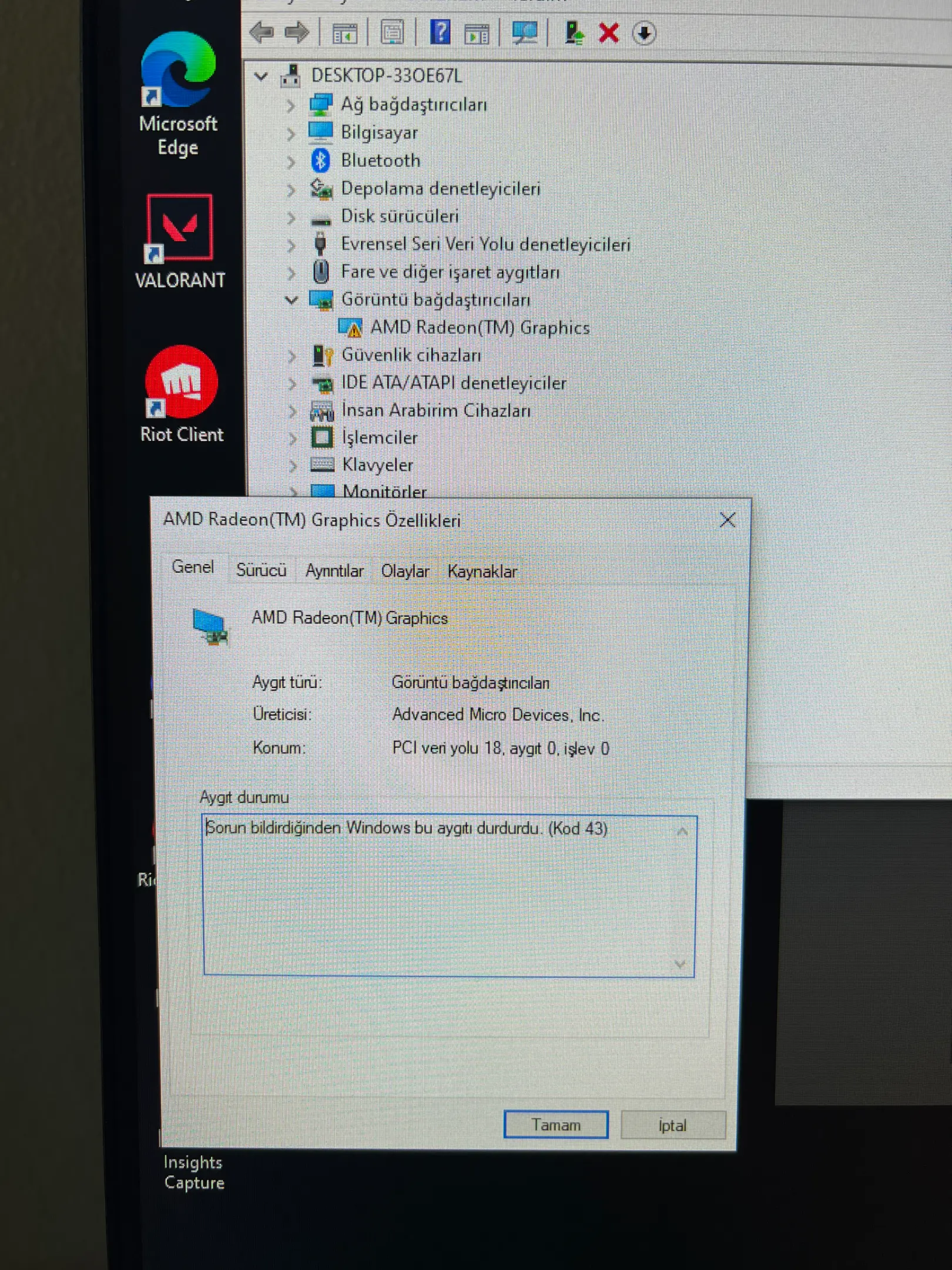

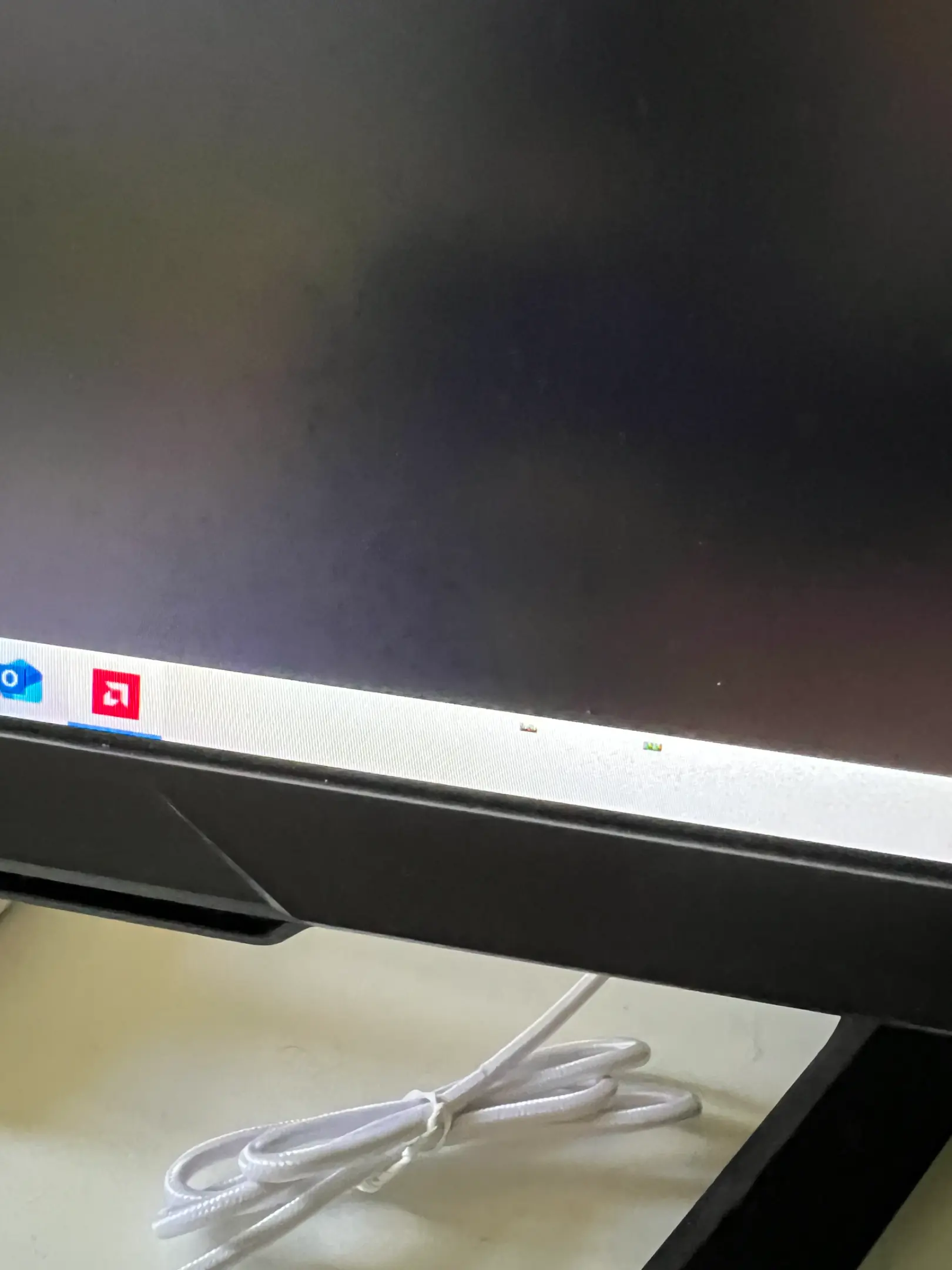

Hocam ekran kartını söktüm ve iGPU ile deneyince sistemde donmalar ekran sönüp gelmeleri oluyor ve şu anda her yer piksel piksel oluyor. Ek olarak AMD driver güncellemeye girdi ve böyle bir hata verdi görselleri bırakıyorum. Ek olarak video linki:
@Recep Baltaş
İşlemciyi bayramdan sonra garantiye yollamayı düşünüyorum hocam siz ne dersiniz?
