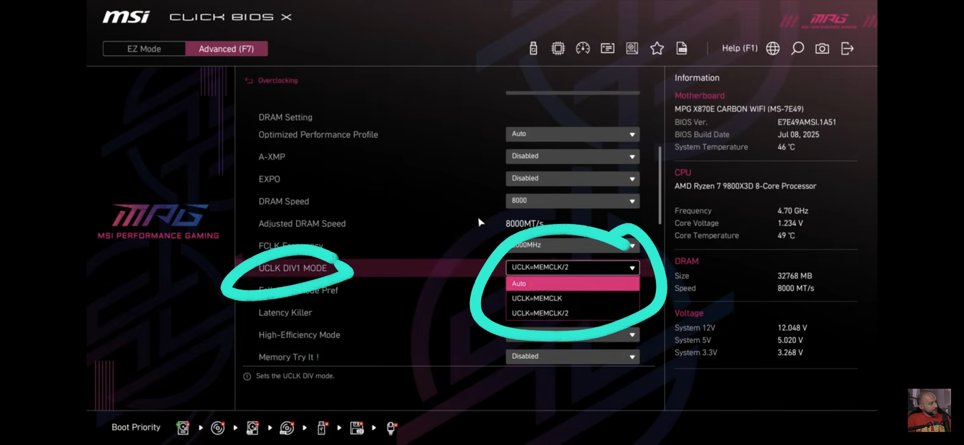

MT/s, CL işi IMC'ye de bağlı. Ek olarak kapasitede etkiliyor. 2x24'ü 8000 çalıştırabilirsiniz, ama 2x16 veya 2x32'yi çalıştıramazsınız. Onlarda 6600 bile zor. Şanslı olmak lazım. IMC kötü geldiğinde 1:1 6400 CL26 bile zor açılabiliyor veya açılmayabiliyor.
1:1, 2:1 kısmı MSI'da bu şekilde:

1:1 mod RAM ile degil, islemcideki bellek kontrolcuyle alakali. Su an icin 7200 MHz 1:1 mod acabilecegin bir AM5 non-APU CPU yok.

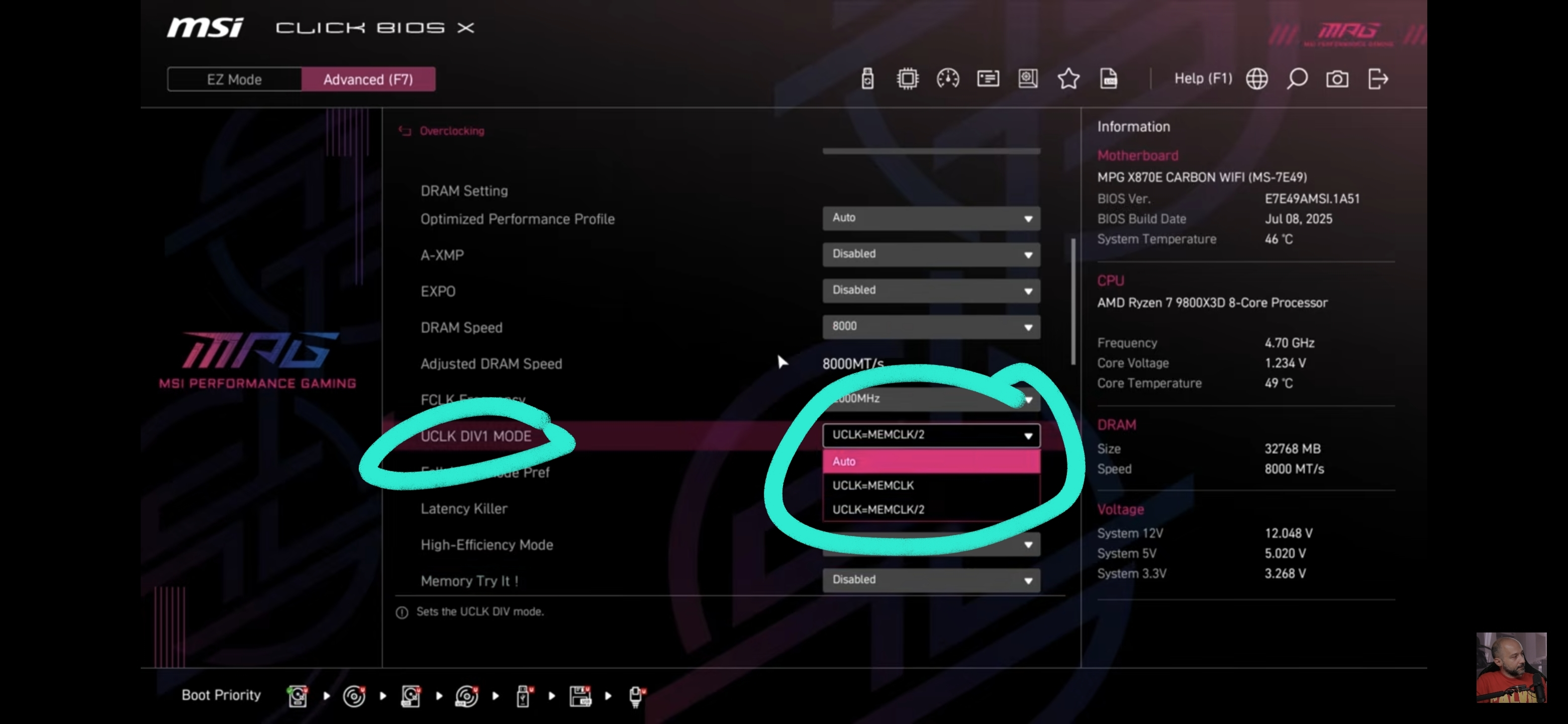

uclk div1 mod= uclk=mclk + bunu indirieceksin:
