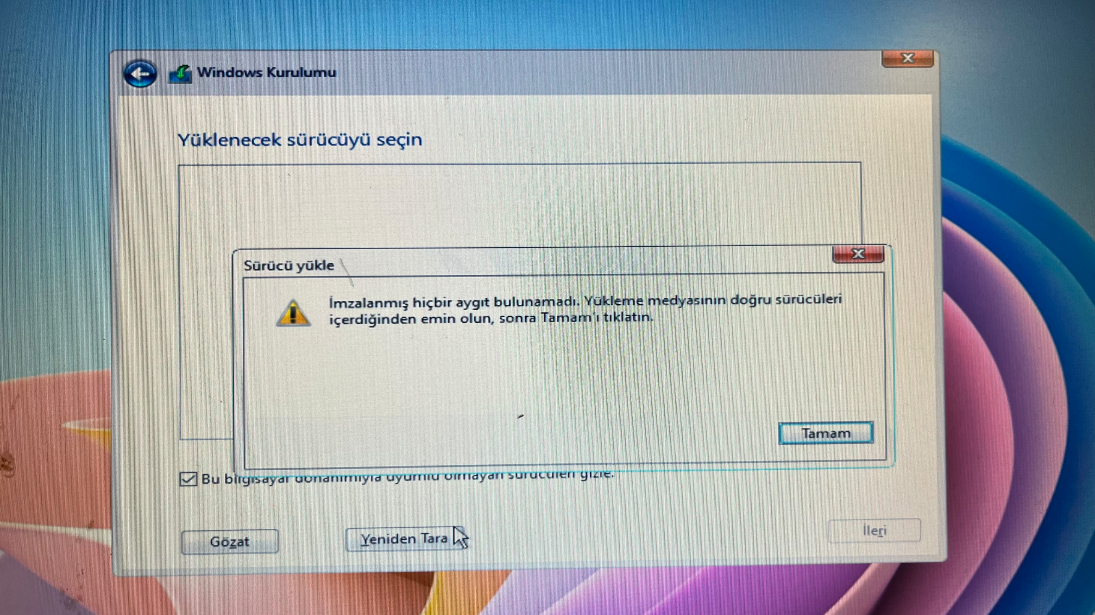

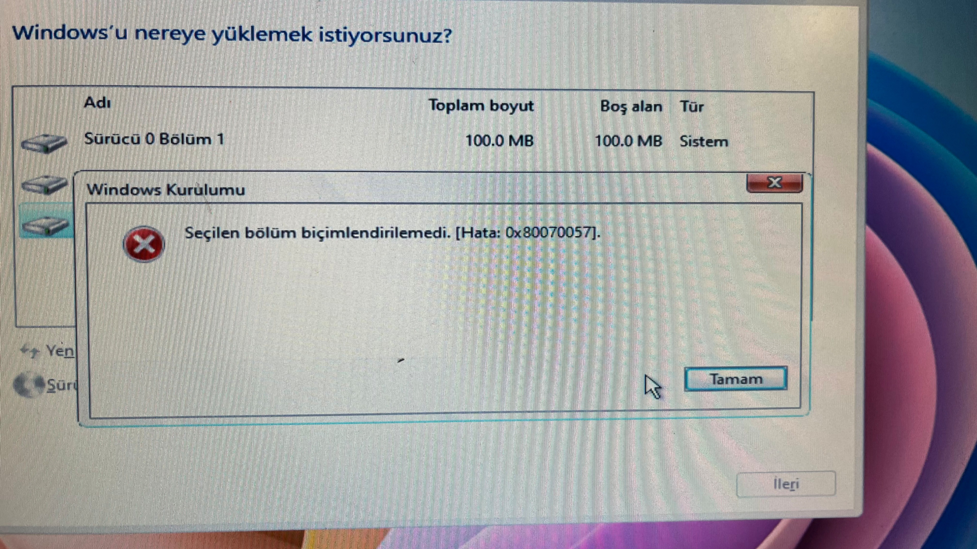

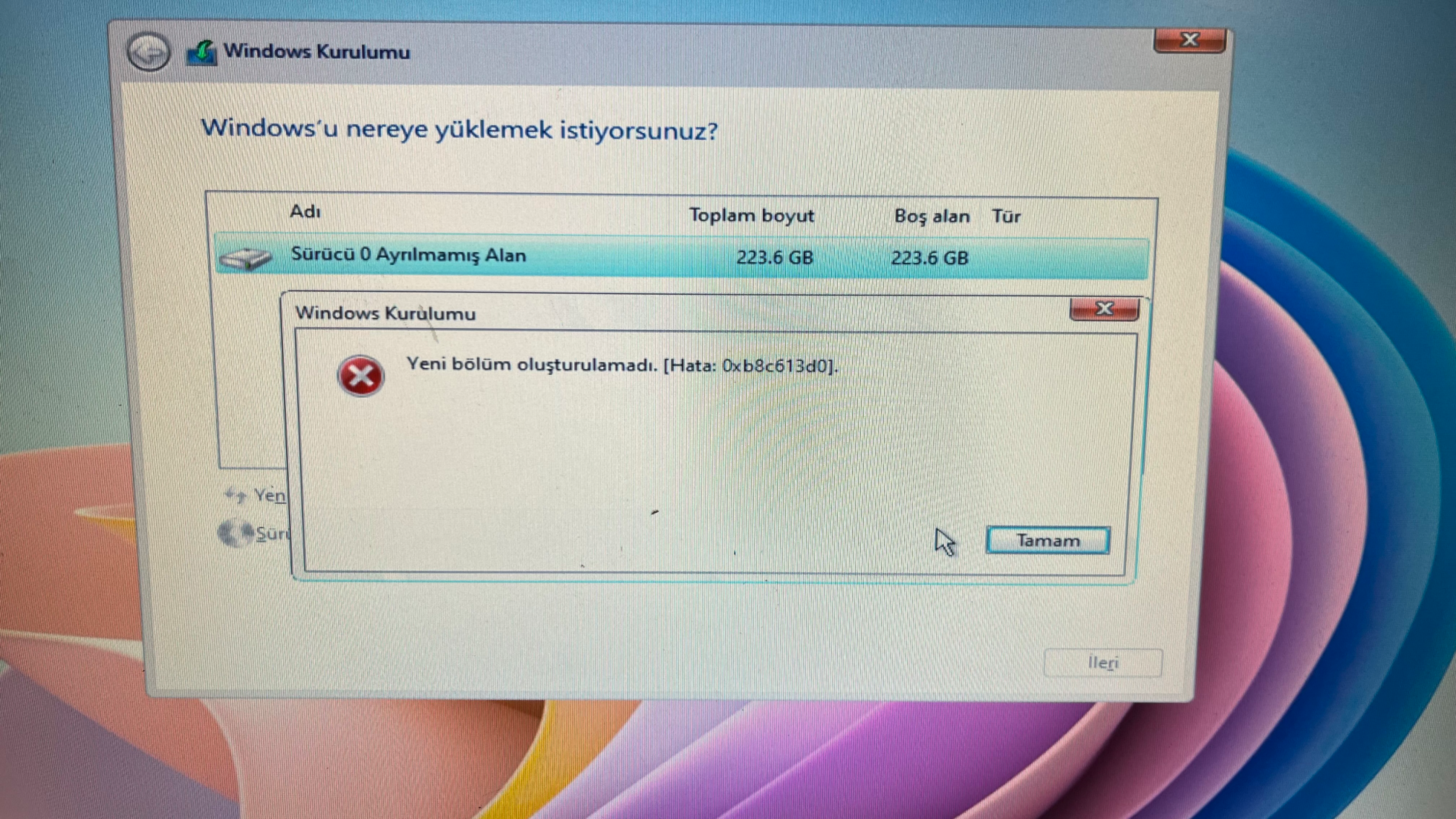

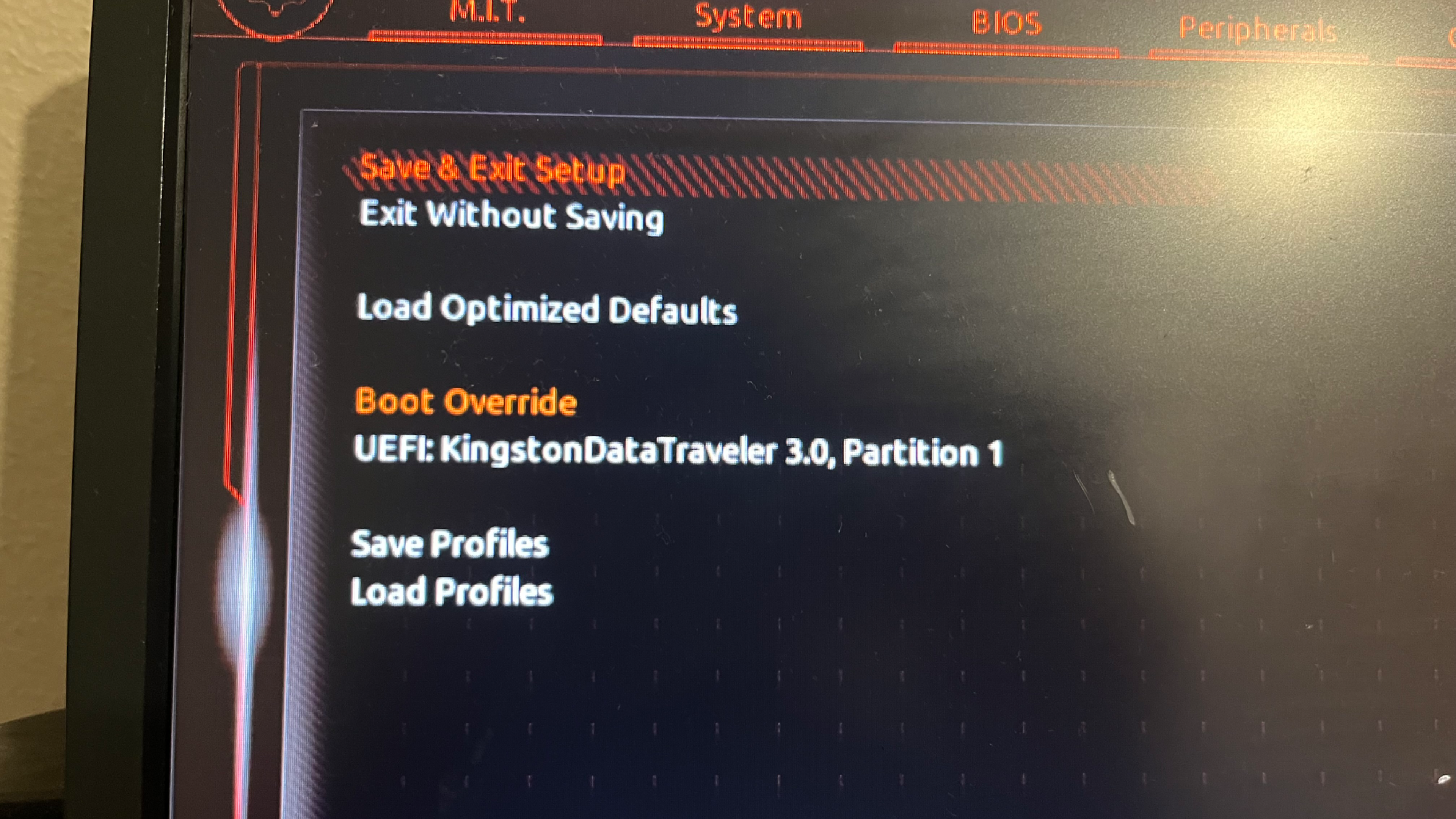

Merhaba,
Bilgisayarımı pazartesi açtığımda Windows kurtarma menüsüne atıyordu ve devam et dediğim zaman mavi ekran veriyordu. Bilgisayara format atmaya çalıştığım zaman ise bazen diski görmüyor bazen de biçimlendirilmiyor hatası veriyordu. Bugünden beri ise bilgisayar diski görüyor ama önyükleme kısmında gözükmüyor. Winpe ile diski biçimlendirdikten sonra tekrardan format atmaya çalıştım ama şu anda yeni bölüm oluşturulamadı hatası veriyor. Yardımcı olabilecek birisi varsa şimdiden teşekkür ederim.

Ek olarak BIOS’ta diskin doğru şekilde görünüp görünmediğini ve UEFI modunun aktif olduğunu da kontrol edin hocam dediğinize göre zaman zaman görmüyormuş sanırım port yada sata kablosunda bir sıkıntı var. Eğer farklı SATA kablosu, farklı port ve başka bir bilgisayarda da aynı sorun devam ederse SSD’nin kendisi arızalı olabilir örnek olarak bad sector olabilir sürücü sorunu olabilir yada donanımsal bir bileşeni zarar görmüş olabilir
