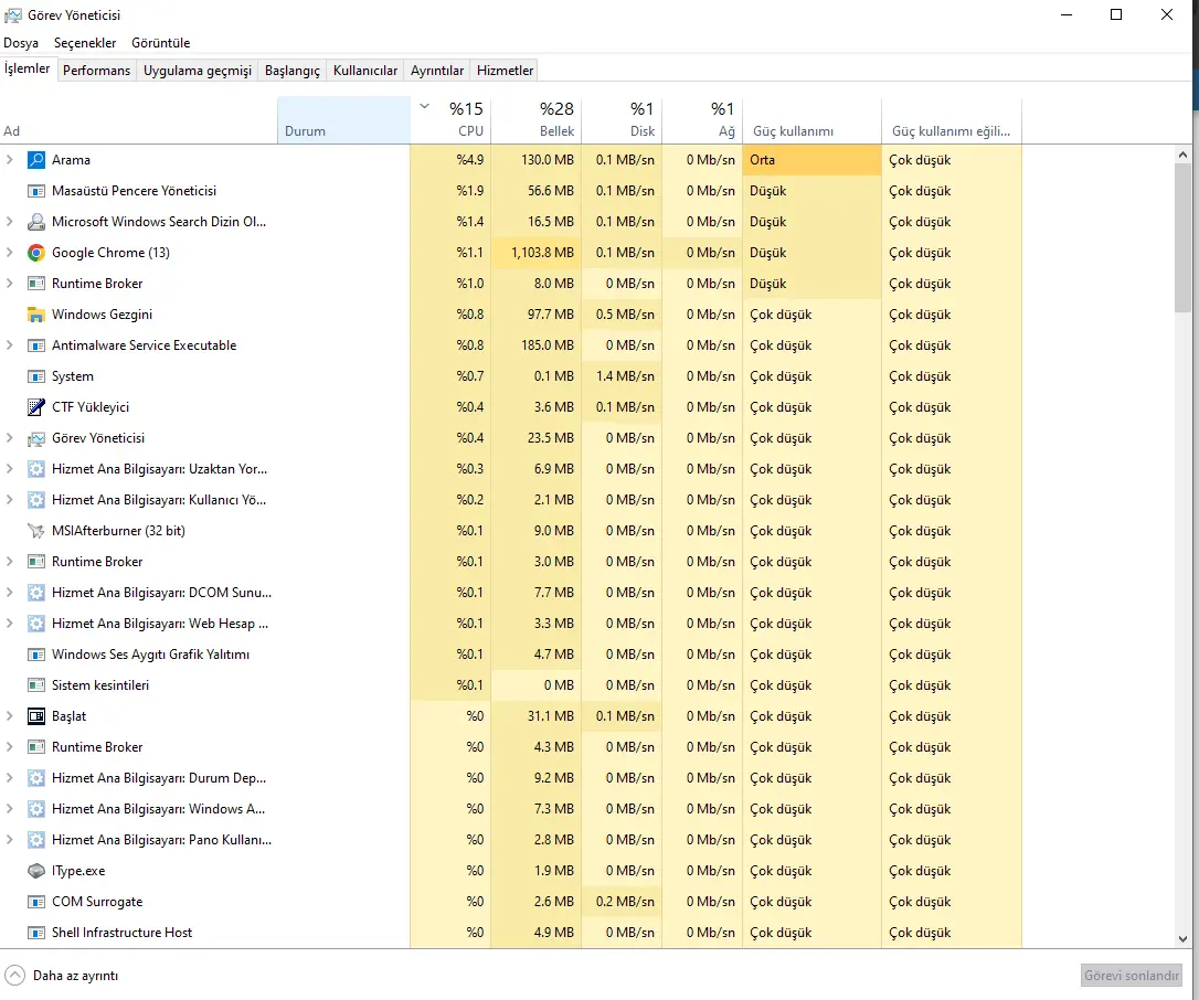

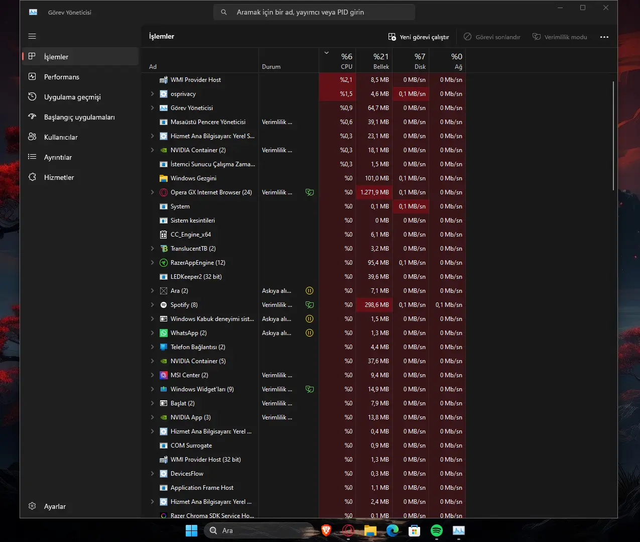

Tamam şöyle yapalım görev yöneticisinden fotoğraf at.

İşlemci %2 çalışsa da -ki öyle çalışıyor boştayken- hala 5 GHz. İlk kez böyle bir şey ile karşılaştığım için de bu konuda çok cahilim. Normalde her işimi kendim görürüm neredeyse her konuda, ancak tüm ayarlara rağmen böyle yapması üzücü. İşlemcim ile RAMlerim XMP konusunda uyumlu değiller. Bu yüzden RAMlerimin hızını manüel olarak artırıyorum.
Buyur kardeşim. Olabildiğince uzun atmaya çalıştım.
