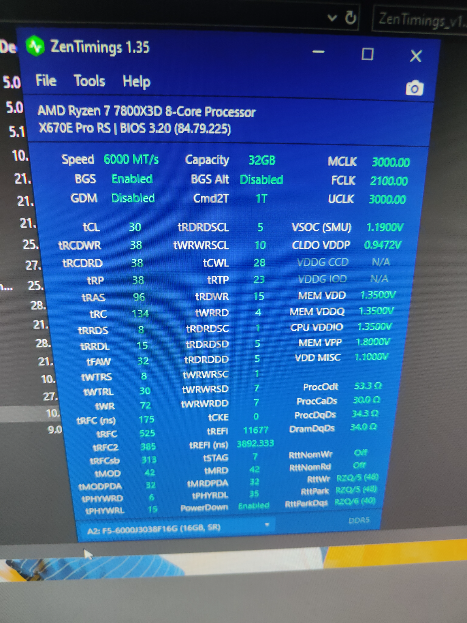

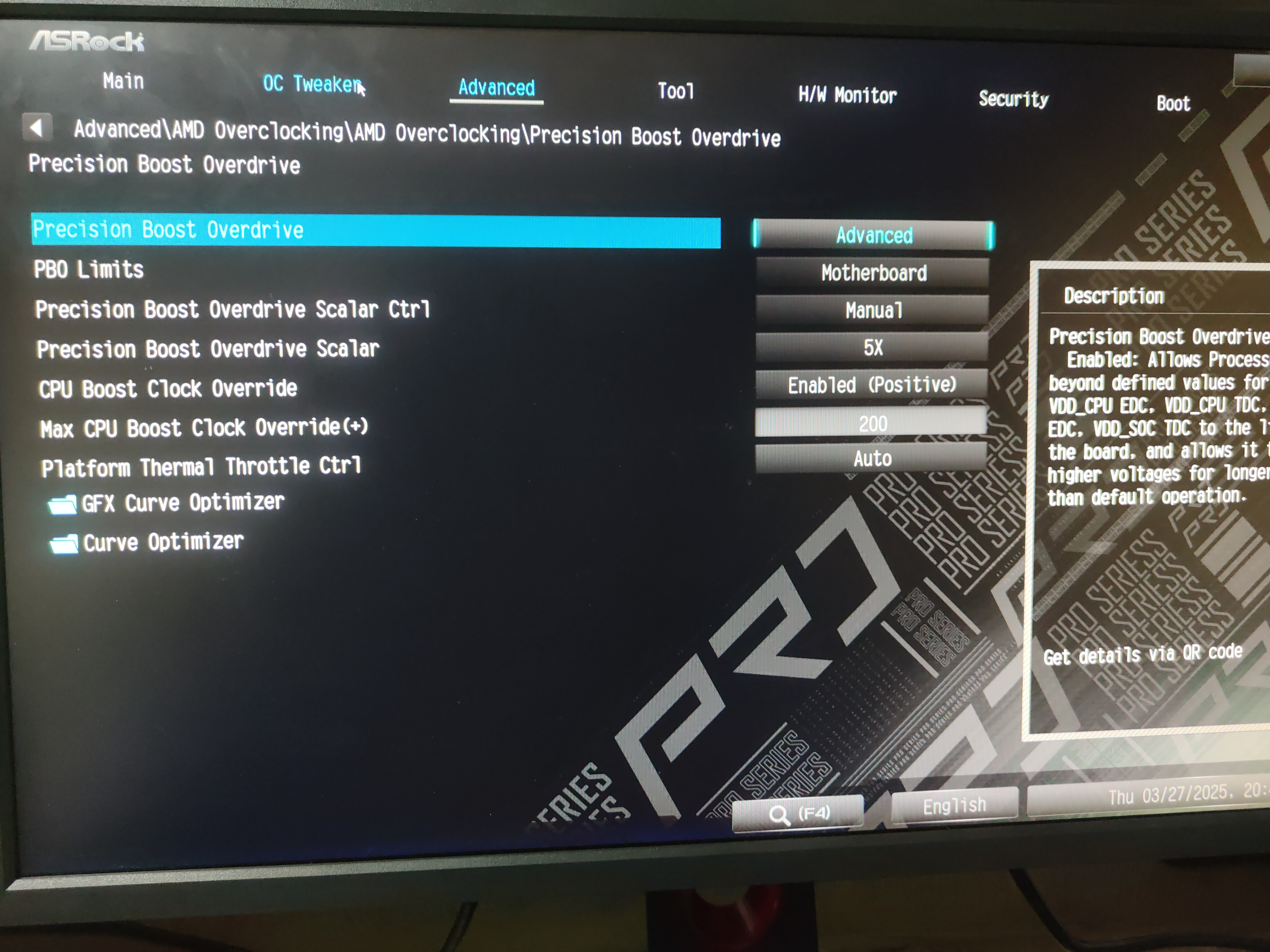

Dostlar bir sistem toplayalım dedik, topladığıma bin pişman oldum.
Anakart: ASRock X670-E Pro RS
RAM: Gskillz Trident Z Neo RGB 6000MHz CL30

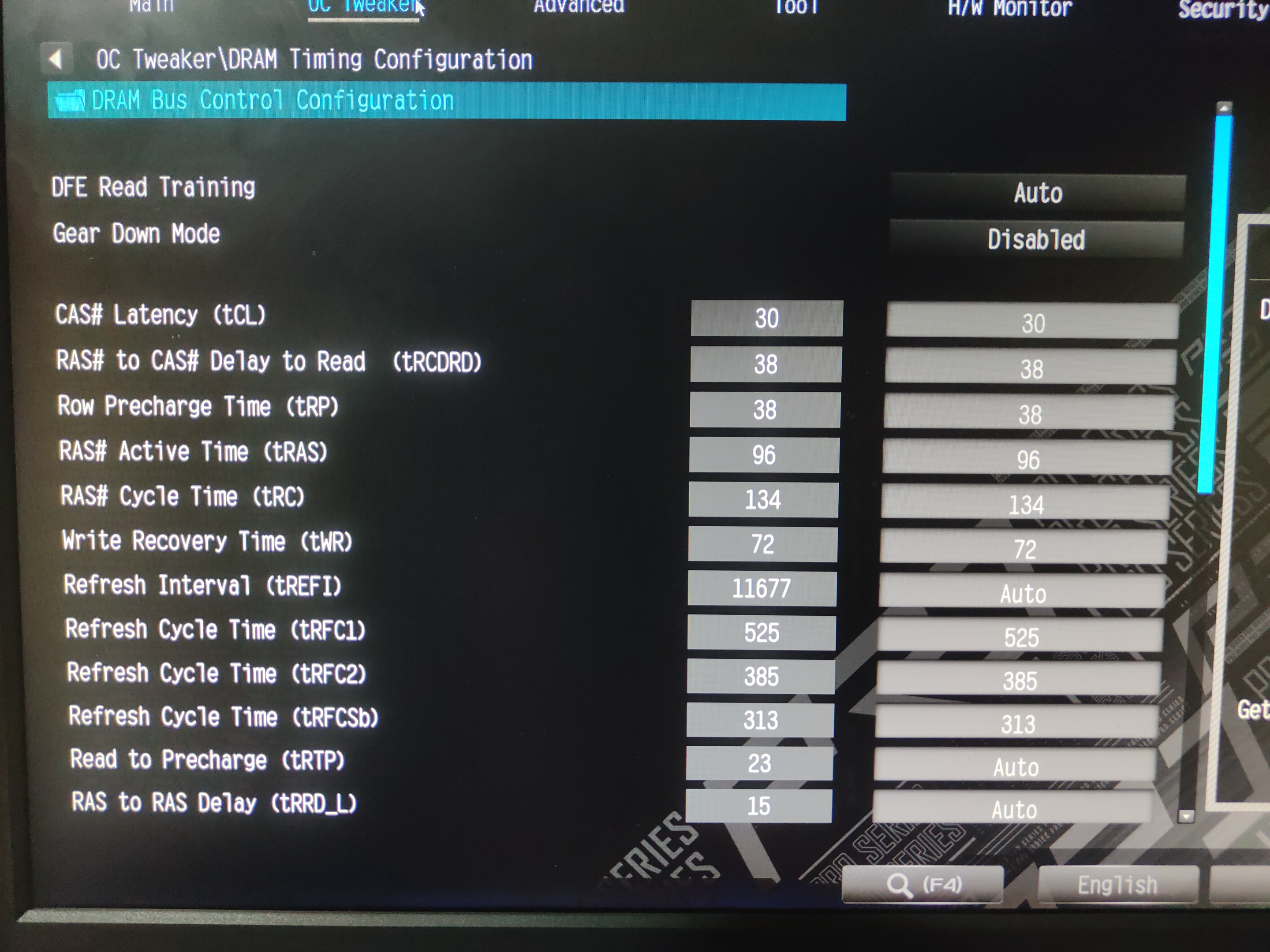

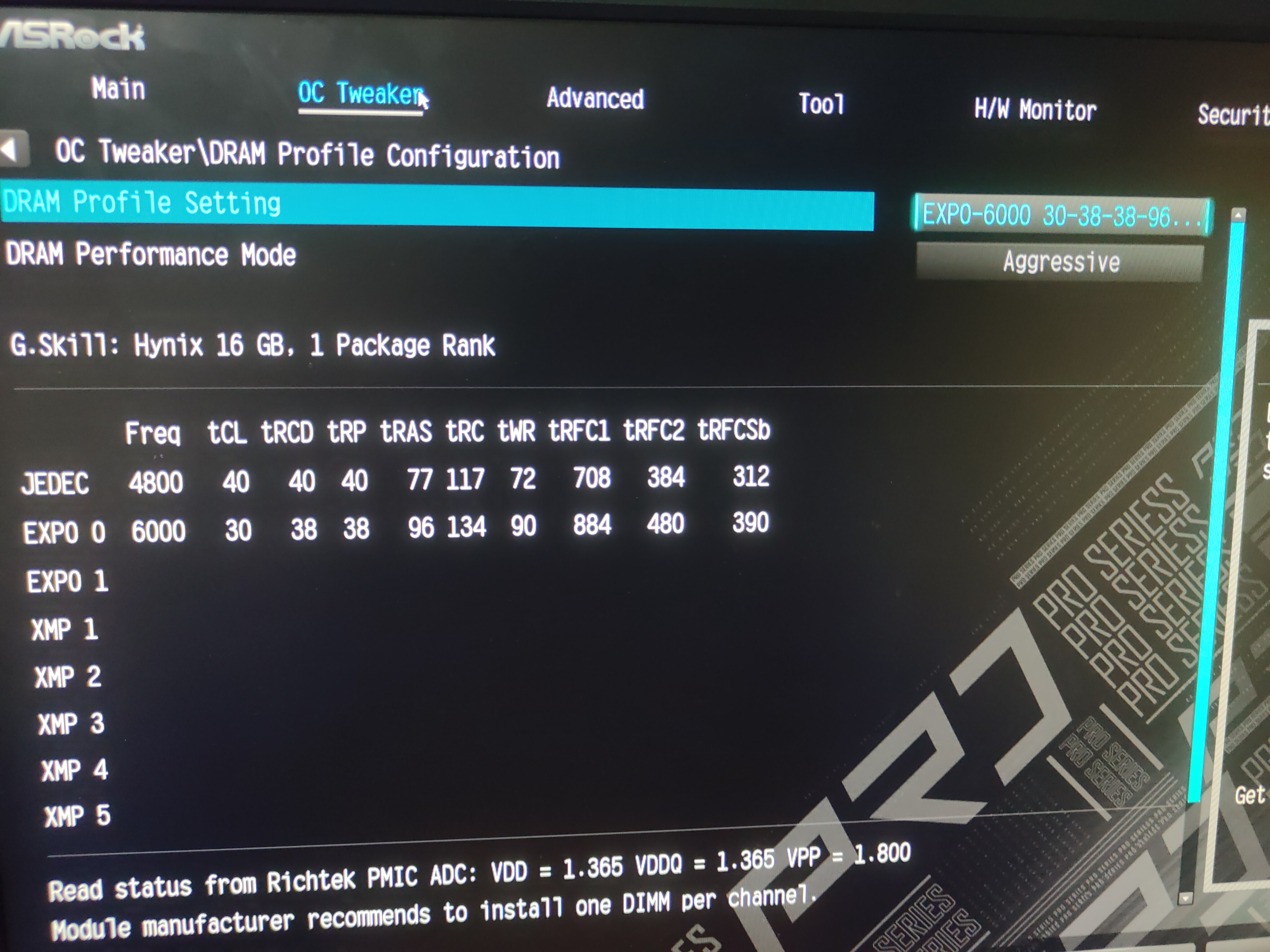

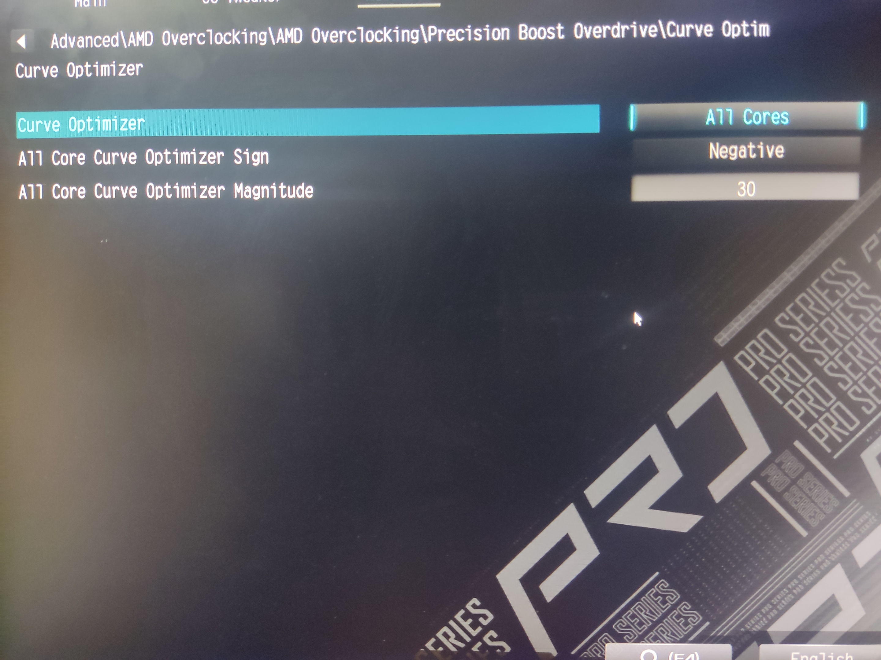

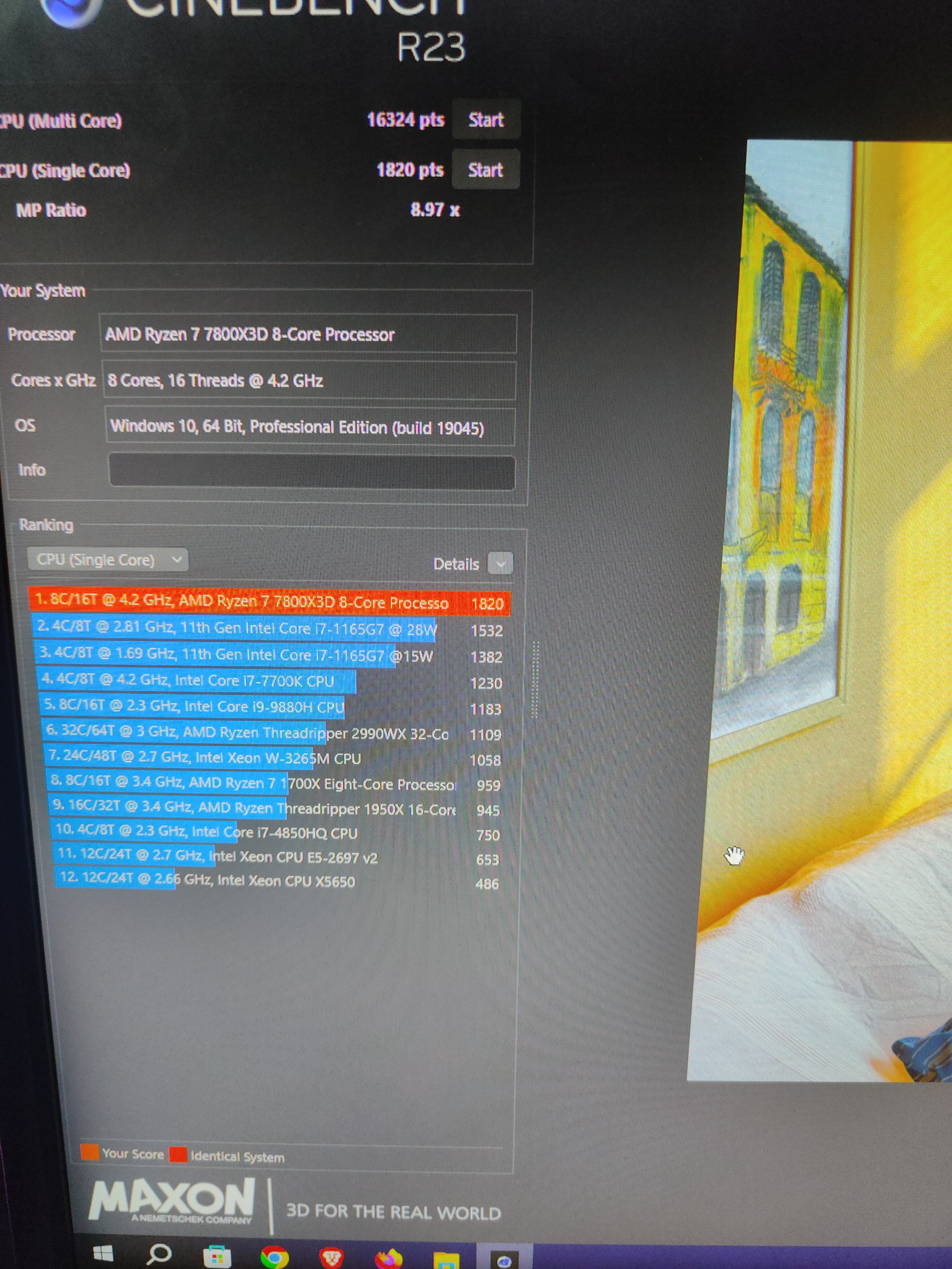

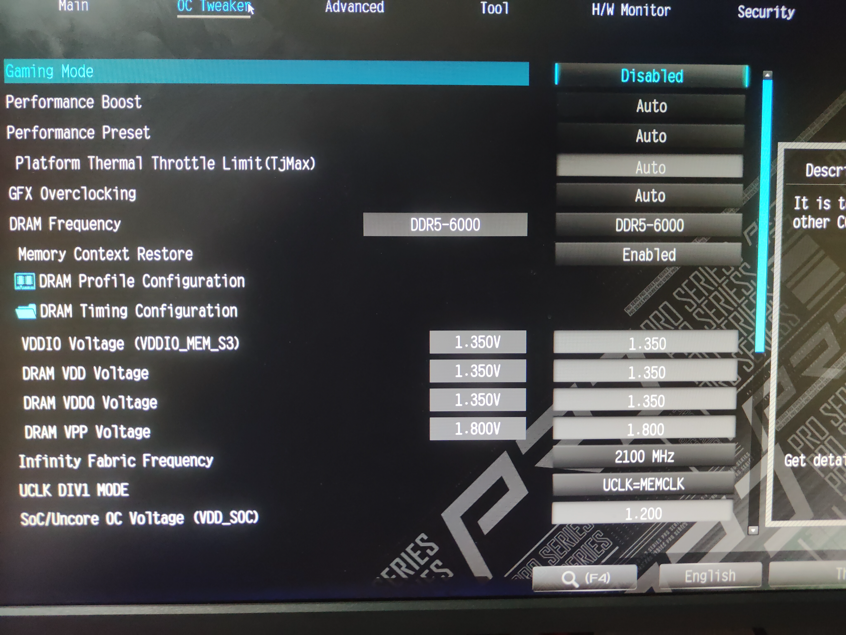

BIOS Update'li bu arada, EXPO açık DRAM performance aggresive modda, bu kadar iyi bir soğutmaya rağmen çok kötü değerler alıyorum. Önde 3x140mm aşağıda 3x120mm yukarıda bir adet artric Liquid Freezer 3 420mm sıvı soğutucu var var ama yok gibiler, voltage ayarlarında mı bir sorun var yoksa Curve Optimizer ayarlarında mı bir sıkıntı var hiç anlamadım, yardımcı olursanız çok makbule geçer. Cinebench, ZenTimings değerlerini ve tüm BIOS ayarlarıni, Curve Optimizer ayarlarını ekliyorum.
Asrockta öyle bir ayar yok gaming mode ayarı var sadece 3xd gaming mode oluyor o büyük ihtimal, kapalı zaten oda off kullanıyorum
FCLK neden 2100? RAM ayarlarına manuel müdahale ettiniz mi yoksa EXPO'nun kendi ayarı mı? CO - kaç verdiniz? PBO OverDrive scalar 10X olarak değiştirelim.
Üstad şöyleki flcknın en stabil ayarı 7800X3D işlemcide 2133 2100 bu ikisi olduğunu okudum timingleri arttırmak istiyorum o yüzden yükselttim defaultu 2000'di onun. RAM ayarlarına hiç müdahale etmedim sadece flck ayarını 2100 yaptım EXPO'nun kendi ayarları hepsi, RAM ayarlarinda sadece EXPO'yu açtım ve flckyi yükselttim. Bu arada Curve Optimizer'i da şöyle yaptım atmamışım ayarlarını, all cores, negative, 30. Scalari 10X yapıp bir daha bir test edeyim, başka neleri değiştirebilirim nacizane tavsiyeleriniz var midir? Birde ek olarak hocam kullandığım işlemciye göre en az 18000 puan almam lazım bu işlemciye göre aldığım değer çok kötü değil mi?

Üstat şöyleki flcknın en stabil ayarı 7800X3D işlemcide 2133 2100 bu ikisi olduğunu okudum timingleri arttırmak istiyorum o yüzden yükselttim defaultu 2000'di onun. RAM ayarlarına hiç müdahale etmedim sadece flck ayarını 2100 yaptım EXPO'nun kendi ayarları hepsi, RAM ayarlarinda sadece EXPO'yu açtım ve flckyi yükselttim. Bu arada Curve Optimizer'i da şöyle yaptım atmamışım ayarlarını, all cores, negative, 30. scalari 10X yapıp bir daha bir test edeyim, başka neleri değiştirebilirim naçizane tavsiyeleriniz var midir?
Fclk 2000 de kalsın. Co -30 stabil kalırsa iyi olur ama önce -20 de test edip sonra -25-30 olarak yükseltilebilir. Powerdown mode enable görünüyor onu da disable yapalım. Ayrıca yaptığınız diğer RAM mod ayarları pek de işe yarar şeyler değil benim görüşüm. Eğer çok fazla şeyi kurcaladıysanız önce BIOS sıfırlayıp, sadece EXPO aktif edin. Ardından PBO ayarlarını yapıp kaydedin çıkın.
BIOS'u tamamen sıfırlayıp her şeyi fabrika ayarlarına al, sadece EXPO açıp dene bir de. Bazen bu kurcalamalar ters tepebiliyor.
ilginçtir bende bunu merak etmiştim default ayarlarla az önce cinebenchte kaç puan alır diye testin bitmesine 3 dakika kala PC kapandı bios ayarlarını kurcalamadan olmuyor default ayarlar da derdimize derman olmadı :LOL:
VRM phase modunu değitirebileceğin bir seçenek varsa en yükseğe çek, ayrıca FCLK'yı ne kadar yüksek yaparsan o kadar iyi ama stabilite testi işin bayağı uzun.
Asrockta vrm phase modu ne olarak geçiyor? FLCK 2133'te sıkıntısız oyunlara girebiliyorum, dropta yemiyorum fakat bu cinebenchte 1800 üstü puan görmeden için rahat etmeyecek

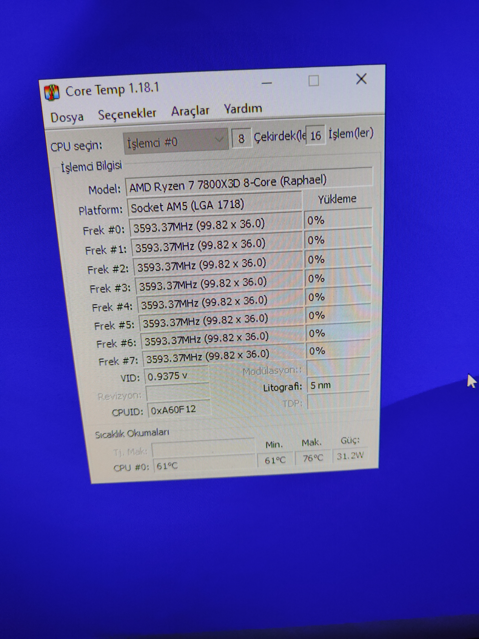

Arkadaş artic 420 mm sıvı soğutucu olmasına rağmen bostayken bu değerler normal mi? Boştayken 75 dereceye çıktığı falan oluyor kafayı yiyecem şimdi
