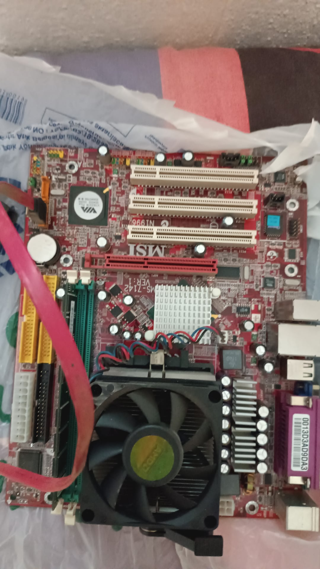

AMD Sempron & 512 MB RAM sistemi ile neler yapılabilir?

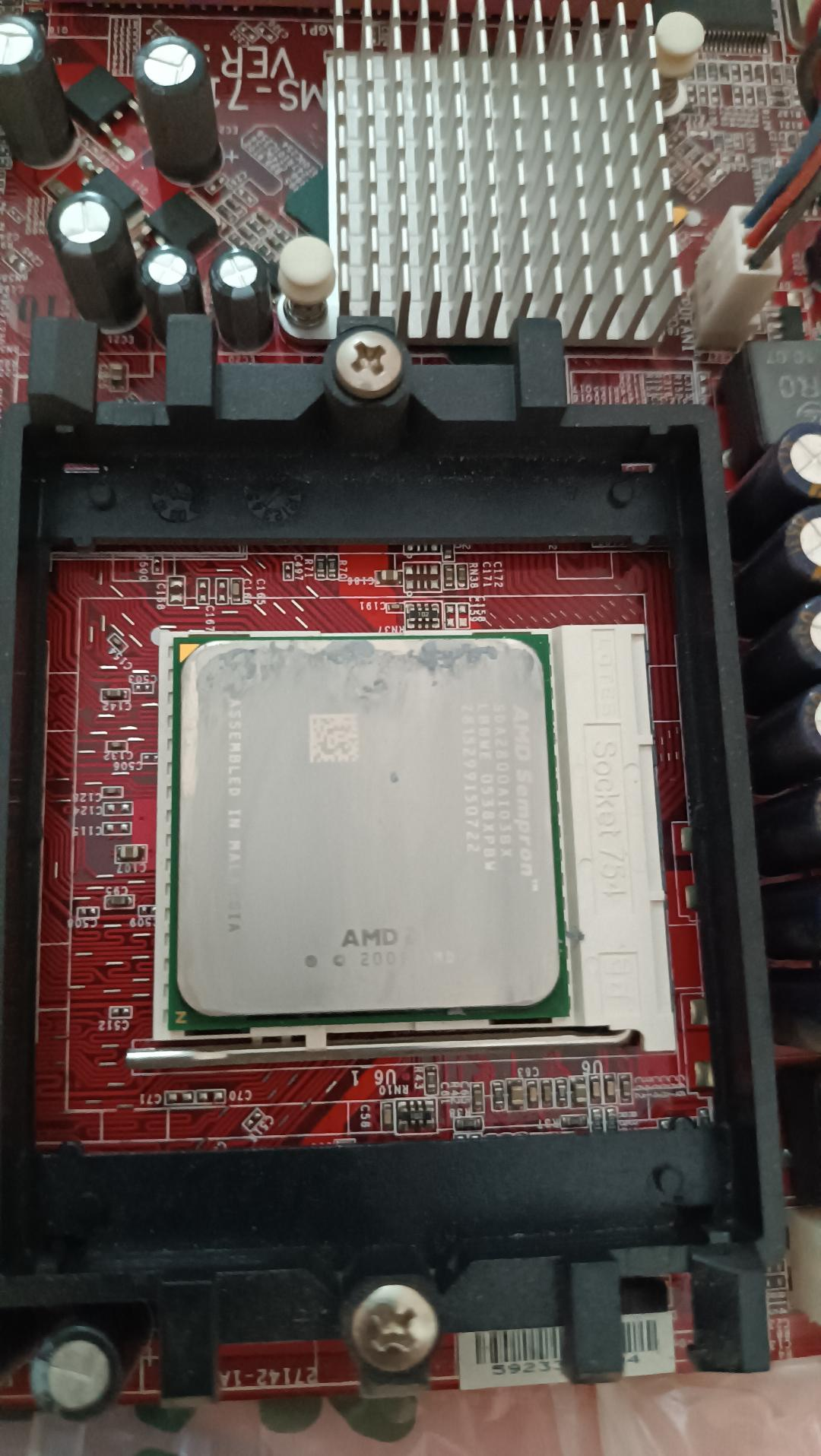

Sistemi açtım 2800+ yazıyor işlemcide.
Mavi temalı Phoenix awardbios var. Burada hangi ayarı değiştirmem gerek?
