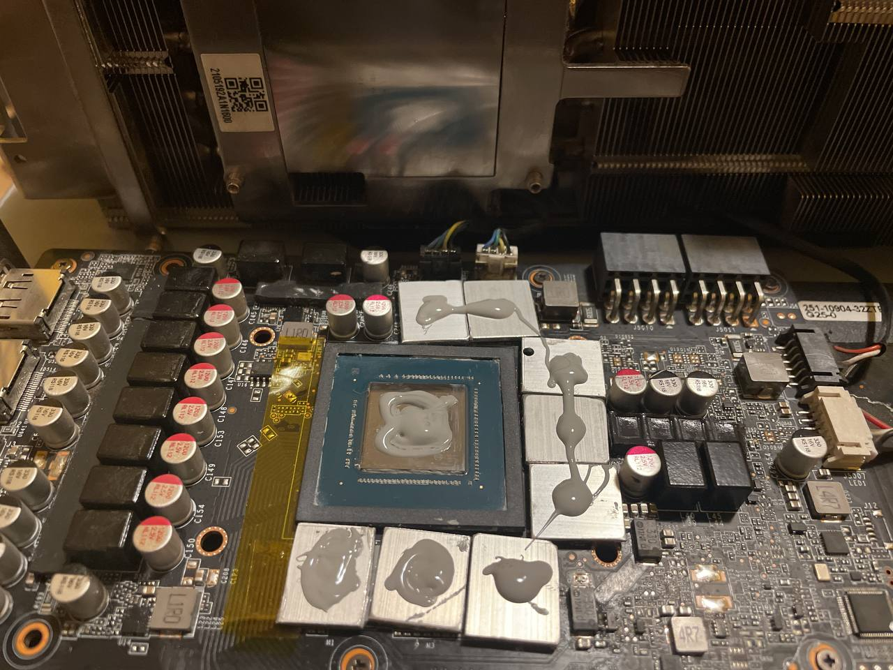

sadece Ethash kazımı yapan bilinçli madenci kartı oyuncudan çok daha az yoruyordu. Çünkü kart throttle yediğinde MH/s çakılıyordu, o yüzden kartı buz gibi tutmak zorundaydık. Ortamda klimalar çalışır, UV'ler en ince detayına kadar çekilirdi.
Hatta isim vermeyeyim, bazı markaların soğutma blokları o kadar rezildi ki fabrika çıkışıyla VRAM 100C'yi deviriyordu. Kartlar 7/24 çalıştığı için zarar görmesin diye heatsink haritalarını çıkarır, pad yerine özel bakır plaka modlamaları yapardık; o 100 derecelik VRAM'ler 70C'ye inerdi. Gruplarımızda hangi modelin neresi ısınıyor A'dan Z'ye şemasını dökmüştük, inanın çoğu bilinçli madencinin kartı, tozlu kasada havasızlıktan kavrulan oyuncu kartlarından çok daha temiz ve diri kaldı.
3090'lar bambaşka bir dünyaydı, PCB'nin arkasında da VRAM olduğu için backplate alev alıyordu. Arkaya ekstra bakır bloklar dizer, üstüne direkt fan üfletirdik o GDDR6X'ler serin kalsın diye. Zaten kart canavardı, tek başına 120–125 MH/s basıyordu, saf bellek bant genişliği olarak tek başına 4-5 tane RX 580 gücünü kasanın içine koyuyordun :D
