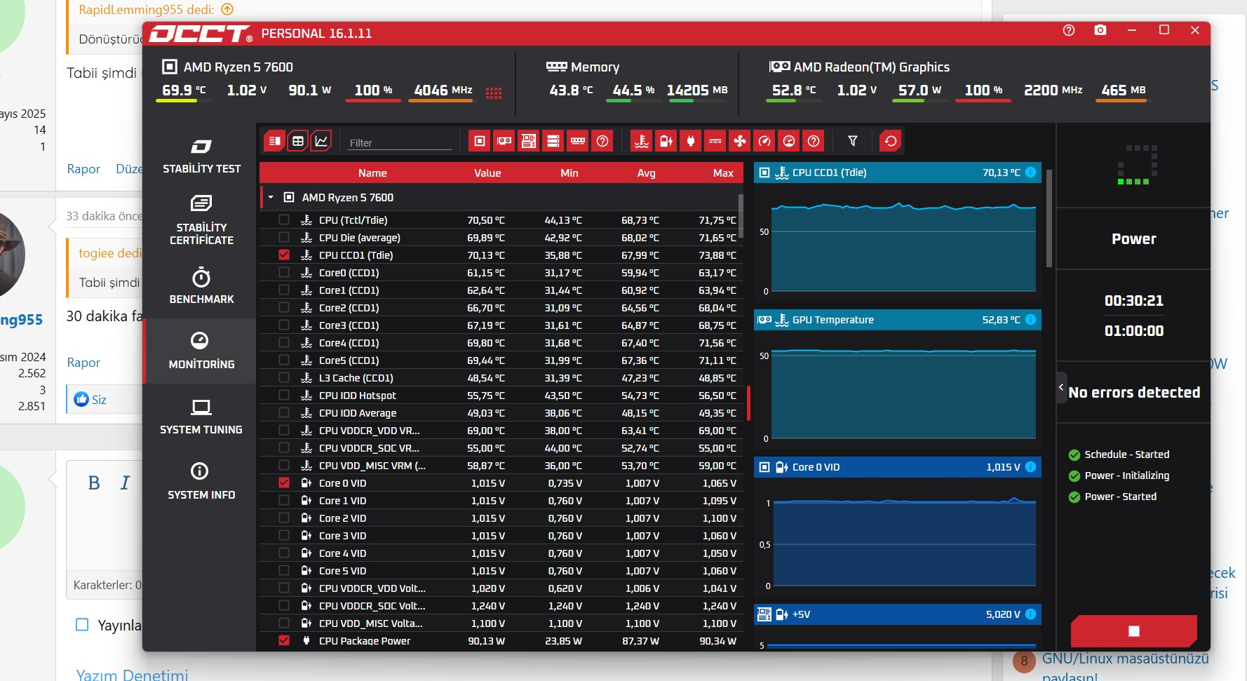

Dönüştürücü ile kullanmak pek sağlıklı değil ekran kartını. OCCT indirip PSU testi yapar mısınız? Muhtemelen sorun orada.

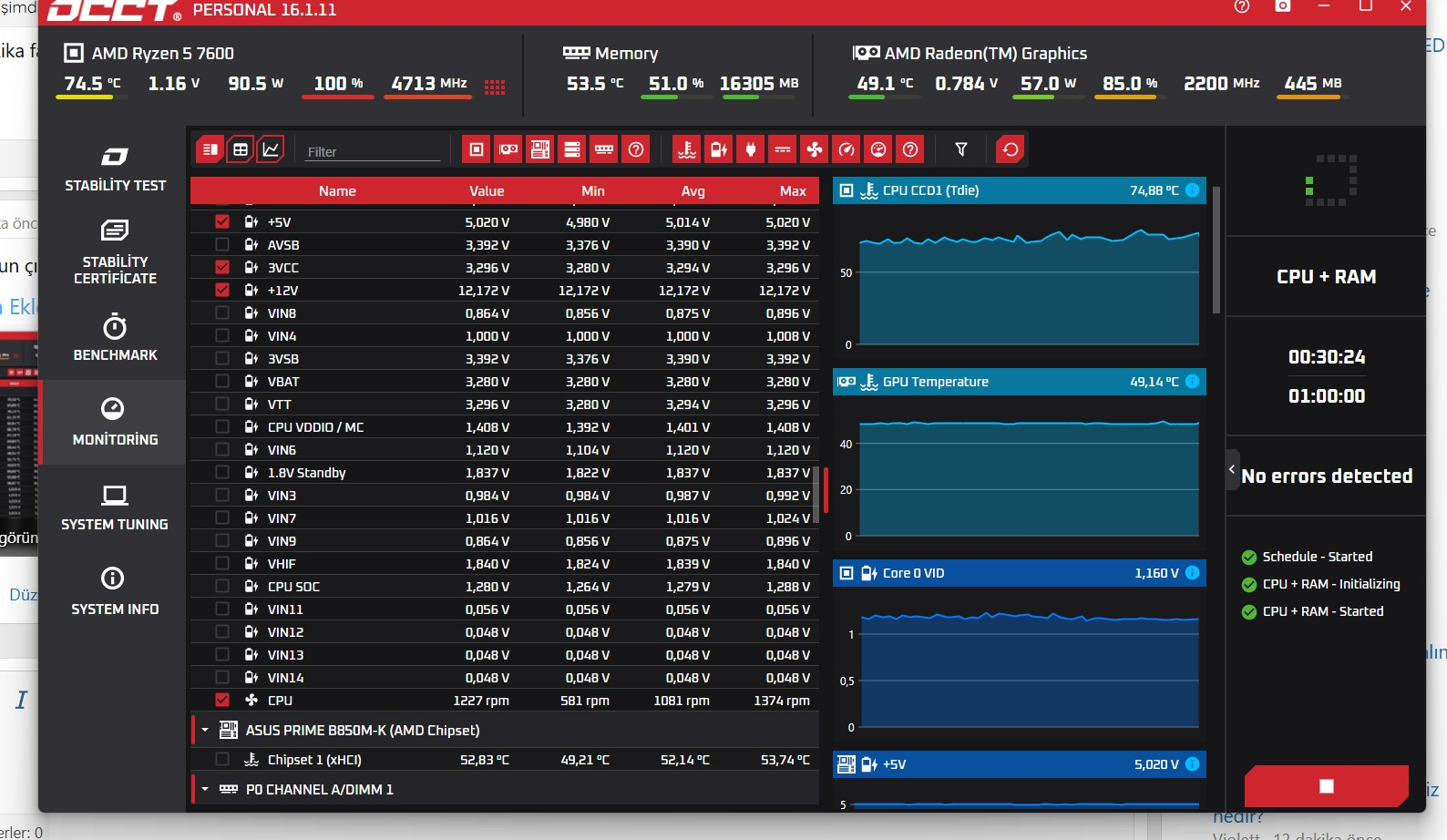

Bir sorun çıkmadı. Şu an sadece işlemci var ekran kartı yok. PSU pek zorlanmıyor bence?
30 dakika da CPU + RAM testi yaptım yine bir sorun çıkmadı.

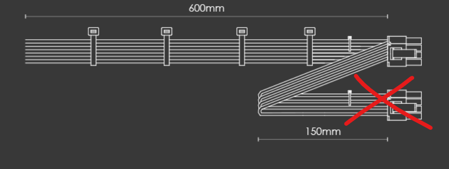

Ekran kartı kaynaklı sorun olabilir. Kartın slota tam oturduğundan emin olun, ayrıca içinden çıkan dönüştürücü yerine 12VHPWR tekli kablo ile güç vermeyi deneyin. PSU desteği yoksa da dönüştürücü ile mecburen kullanacaksınız. Bu kablonun düzgün takıldığından ve tam oturduğundan emin olunması gerekiyor. Dönüştürücü ile kullanırken de PCIe güç kablosu 2x8 daisy chain şeklinde bağlamayın. 2 ayrı 8 pin olacak, tek kablodan 2x8 pin çoklanmış olmasın. Ona dikkat edin, montaj hatası olabilir ya da kart arızaya düşmüş olabilir. Ekran kartı takılıyken görüntüyü anakarttan alın, HDMI kabloyu anakart arka çıkışa takın. Ekran kartından görüntü almayın, sonrasında OCCT Power başlatın. Montaj için dediğim kısımlara dikkat edin, tek kablodan 2x8 pin takmayacaksınız dönüştürücüye. 2 ayrı 8 pin güç kablosu olacak ya da tek kablo 12VHPWR bağlayacaksınız PSU desteği varsa.
Bu alt kısım montajda kullanılmayacak. 2 ayrı 8 pin bağlayın, daisy chain olmasın. Görüntüyü anakart HDMI çıkışından alıp OCCT Power başlatın ekran kartı takılıyken.
