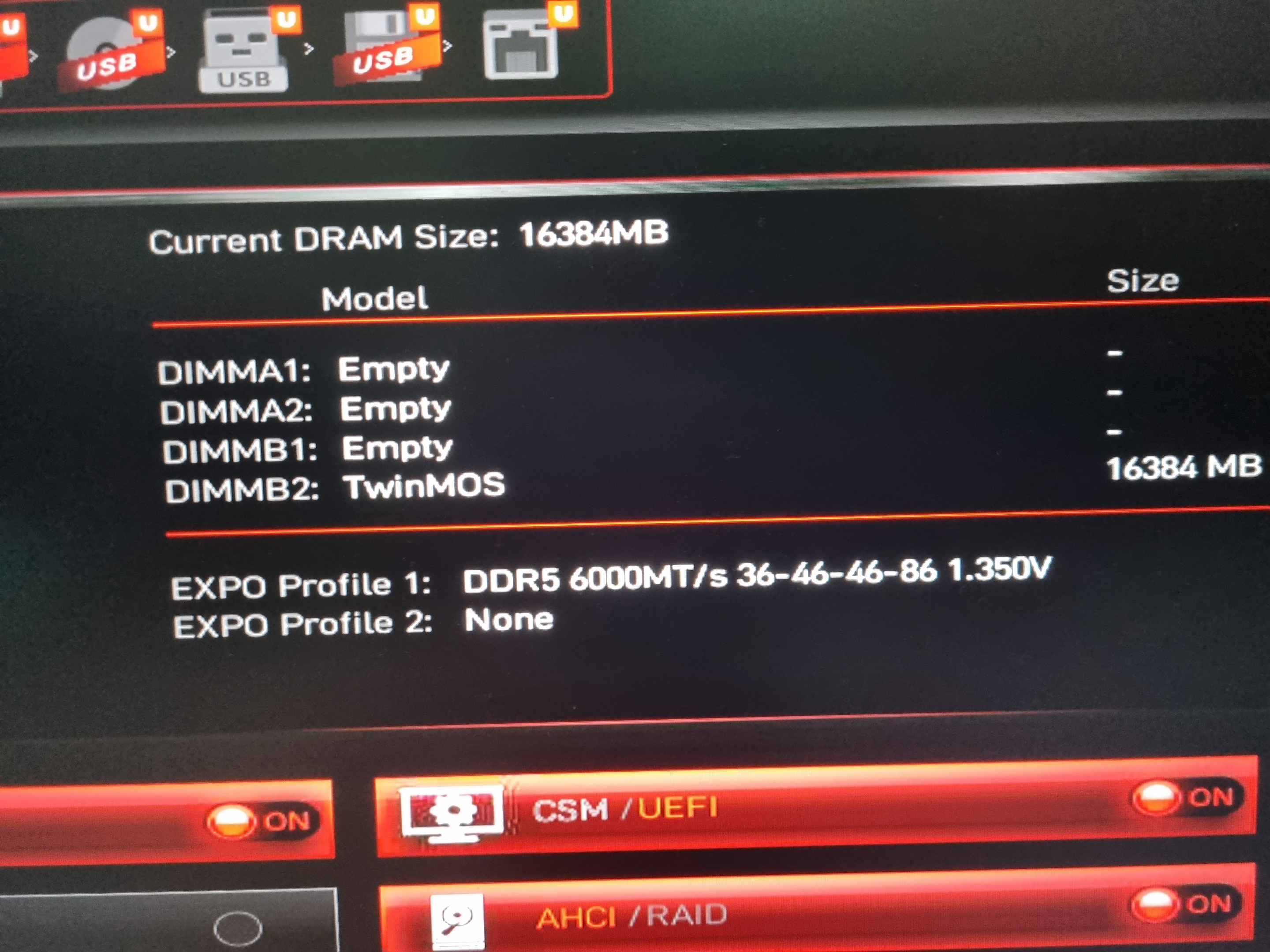

2 hafta önce kendim topladığım sistemde 2 kanal 32 GB RAM taktım ve 2 haftadır düzgün çalışan RAM'lerden birisi şimdi gözükmüyor. Ne yapmam lazım?
RAM'leri çıkartıp taktım bir tur ama hala birisini görmüyor.

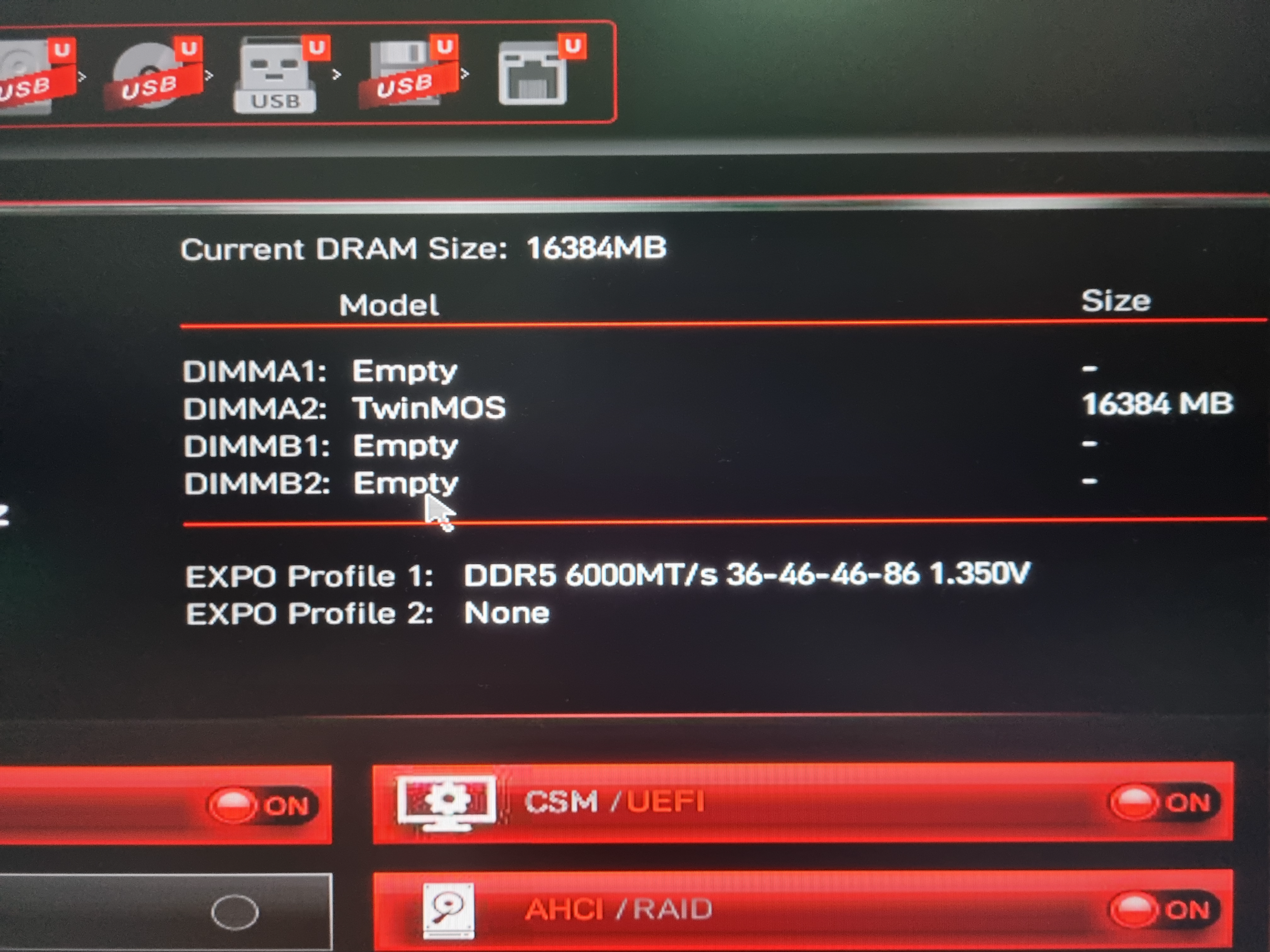

RAM'leri kendi arasında yer değiştirdiğimde anakartın RAM takılı gözükem yuvası değişti. Yani 2 RAM'dan sadece birisini görmüyor.
Ram'lerden görünenı çıkardığım zaman hiç görüntü alamıyorum şu anda.

2 ihtimal var, ya soket-slot kaynaklı bir sorun bu ve şu anki duruma sebebiyet verdi çalışmayan modül için. Ya da RAM Faulty. Ama şu an için olan olmuş, geri dönüşü olmaz. MSI kartı da iade etmeyeceğinize göre, yola devam. Bu tarz durumlarda slotlarda bir problem görünmezse iade edilmesi mantık dışı olur. Bariz bir durum yok çünkü, belli ki anlık bir olay. Sistemi kapatıp sonraki gün tekrardan açtığınızda mı bu durumu fark ettiniz? Yoksa mavi ekran ya da Restart durumu mu oluştu? @qutalbin Bu olay vuku bulduğu anı canlandırmak lazım. Sonuç olarak hepsi aynı kapıya çıkar, firma ile iletişime geçip iade/değişim. Mümkünse iade, Hynix modüllere geçiş sağlayın. MSI hakkında yorum yapamıyorum. Onu işaret eden bir durum şu an için yok, ama şüpheli.

RAM'lerden birisini hiçbir slotta görmüyor.

Olmadı, silgi olayı zaten fayda etmesi beklenemez sizde. Alalı kaç gün oldu, IC'ler belki mort oldu birkaçı. S16B ya da Micron'dur bu. TwinMOS uzun vade kullanıcı yorumlarına göz gezdirmedim, denk gelebiliyor Faulty. Garanti göndermek tek çözüm olabilir yani. Anlattığınız senaryoda çünkü tek RAM asla ve kat-a Boot etmiyor. Kit olarak Dual takılınca da yine ''yok'' hükmünde. Hani Single açıp Dual açamasa işlemci ile alakalı olabilirdi. Pinlerde de bir şey görünmüyor. Olabilir bu tarz şeyler, üretim kaynaklı. Elektrik kesintisi vs. yaşadınız mı bu süreçte? @qutalbin
14 günlük süreçteyseniz iade hakkınız bulunmakta, onu da belirteyim. Kit şeklinde alındığından kit şeklinde iade gerçekleşir. Aynı şekilde garanti süreci de bu şekilde ilerler, Faulty olanı tek başına kabul etmezler. RAM'siz bir süreç sizi bekleyebilir.
