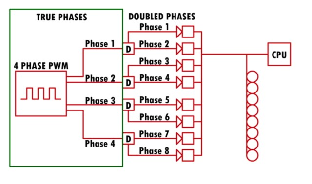

Bir VRM fazı temel olarak işlemciye enerji sağlamak için birlikte çalışan bileşen grubudur.
Basitleştirelim, karmaşık geldiyse. Her faz içerisinde genellikle:
İşlemcinin ihtiyaç duyduğu enerji bu fazlar arasında paylaştırılır.

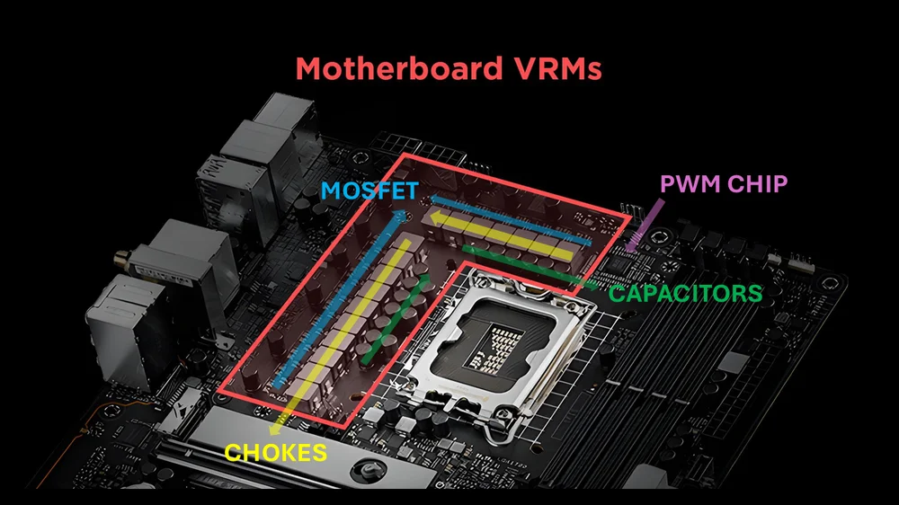

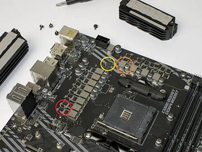

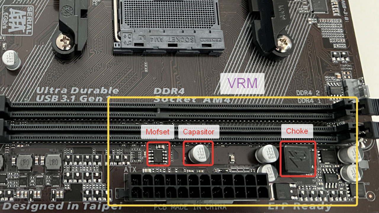

Bir laptopun anakartına baktığınızda işlemcinin etrafında yer alan küçük siyah çipler, bobinler ve kapasitörler aslında VRM'nin temel yapı taşları. Bu parçaların her biri farklı bir görevi yerine getiriyor ve sistemin kararlı çalışmasında kritik rol oynuyor.
Peki bu bileşenler tam olarak ne işe yarıyor ki?
PWM Kontrolcüsü: VRM'nin Beyni
VRM sisteminin merkezinde PWM yani Pulse Width Modulation kontrolcüsü bulunuyor. Bunu VRM'nin beyni olarak düşünelim. PWM kontrolcüsünün görevi, işlemcinin anlık ihtiyaçlarını takip ederek VRM'nin nasıl çalışacağını belirlemek. İşlemci yük altına girdiğinde doğal olarak daha fazla güç ister, boşta kaldığında ise enerji ihtiyacı düşer. PWM kontrolcüsü bu değişimleri sürekli takip ederek gerekli ayarlamaları yapıyor. Modern işlemciler saniyeler içinde değil, milisaniyeler içerisinde güç tüketimlerini değiştirebildiği için PWM kontrolcüsünün de son derece hızlı çalışması gerekmekte.
Kaliteli bir PWM kontrolcüsü daha kararlı voltajlar sağlayabilir ve güç geçişlerini daha verimli yönetebilir.
MOSFET'ler: Gücün Asıl Taşıyıcıları
VRM'nin en yoğun çalışan bileşenlerinden biri MOSFET'ler. MOSFET'leri yüksek hızlı elektronik anahtarlar olarak düşünelim. PWM kontrolcüsünden gelen komutlara göre saniyede yüz binlerce kez açılıp kapanarak işlemciye gönderilen enerjiyi düzenliyorlar. İşlemcinin yükü arttıkça MOSFET'lerin üzerinden geçen akım miktarı da artmakta. Bu nedenle de MOSFET kalitesi doğrudan sıcaklık ve verimlilik üzerinde etkili oluyor.
Eğer MOSFET düşük kaliteli ise:
- Daha fazla ısı üretir
- Yüksek akımlarda daha fazla zorlanır
- Uzun süreli yük altında performans kaybına neden olabilir
- Daha düşük verimlilik sunar
Bobinler (Choke): Gücü Filtreleyen Bileşenler
MOSFET'lerden çıkan enerji doğrudan işlemciye gönderilmez. Araya bobinler yani choke adı verilen bileşenler girer. Bobinlerin görevi enerji akışını düzenlemek ve dalgalanmaları azaltmak. Çünkü işlemci mümkün olduğunca temiz ve kararlı bir voltaj ister.
Kaliteli bobinler:
- Daha düşük enerji kaybı sağlar
- Daha stabil güç iletimi sunar
- Daha az elektromanyetik gürültü üretir
Kapasitörler: Enerji Deposu
VRM'nin bir diğer önemli bileşeni ise kapasitörler oluyor. Kapasitörleri küçük enerji depoları olarak düşünelim. İşlemci aniden yüksek güç talep ettiğinde kapasitörler devreye girerek gerekli enerjiyi hızlı şekilde sağlayabilir. Böylece voltaj düşüşleri engellenmiş olur. Aynı zamanda sistemde oluşabilecek ani dalgalanmaları da filtreleyerek işlemciye daha temiz enerji ulaşmasına yardımcı olurlar.
Kaliteli kapasitörlerin avantajları:
- Daha uzun ömür
- Daha düşük voltaj dalgalanması
- Daha yüksek kararlılık
- Daha iyi yük geçiş performansı

Faz Nedir?
- MOSFET'ler
- Bobinler (Choke)
- Kapasitörler
- Kontrol devreleri
Örneğin işlemci 80 amper akım çekiyorsa:
- 4 fazlı bir sistemde her faz yaklaşık 20 amper taşır.
- 8 fazlı bir sistemde her faz yaklaşık 10 amper taşır.
