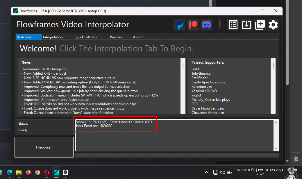

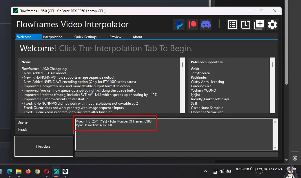

3. Adım - Programı açın ve Animeyi Yükleyin
Animeyi sürükleyip Welcome penceresine bırakın. Doğru bir şekilde eklediyseniz kırmızı kutucuktaki gibi bir bilgilendirme olacaktır.

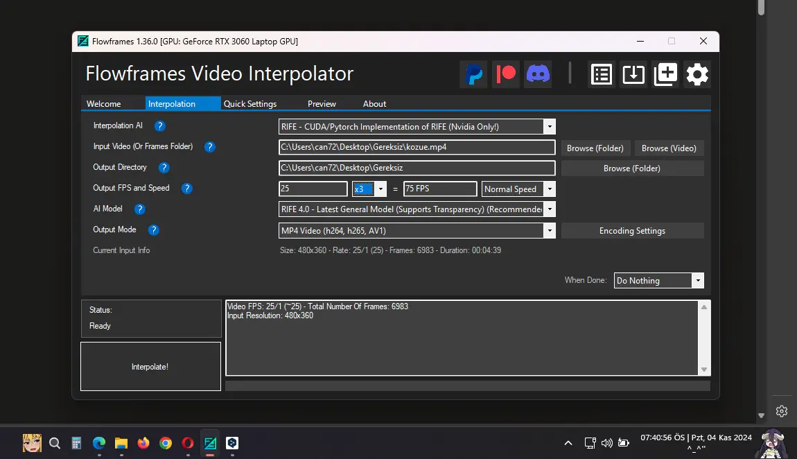

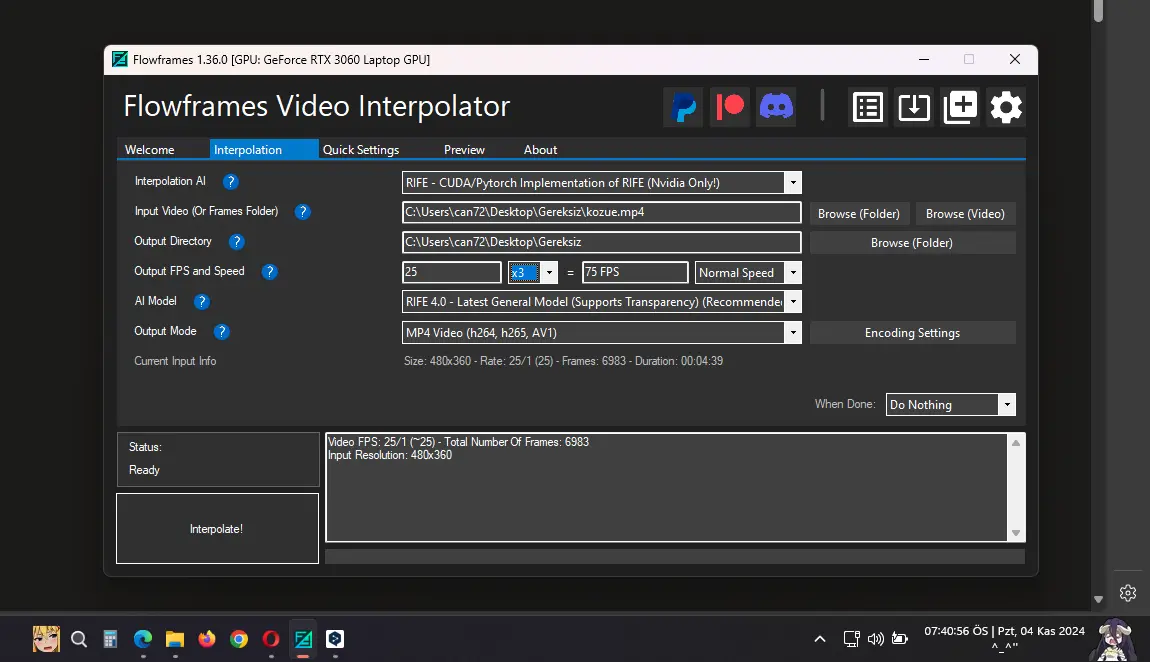

4. Adım - Interpolation
Eğer güncel bir NVIDIA ekran kartınız(bende RTX 3060 var) varsa benim kullandığım bu ayarları kullanabilirsiniz. Output FPS and Speed kısmını 3x yapmayı tercih ediyorum yani 75 FPS oluyor animemiz. Eğer daha fazla FPS istiyorsanız bu videonun işlenme süresini çok arttıracaktır bu yüzden tercihinizi iyi yapmanızı öneririm. 25 FPS olan bir animeyi 75 FPS yapmak bide fazlasıyla yeterli oluyor.
Eğer AMD kartınız varsa Interpolation AI kısmını RIFE (NCNN) olarak ayarlamanızı tavsiye ederim.
OSU ve Minecraft gibi oyunlarda 150 FPS'i geçmenizi tavsiye etmiyorum. Kaynağını hatırlamadığım bir yazıda 150FPS sonrası gözle görülür bir fark olmadığını söylüyordu. Bunu da dikkate alabilrisiniz.
Videonun belirli kısımları için parçalara ayırıp ona göre işlem yapabilirsiniz. Genel olarak güzel ama bazı kısımları size kötü geliyorsa o kısımlar için videoyu parçaları bölün ve farklı ayarlarda denemeler yapabilirsniz.

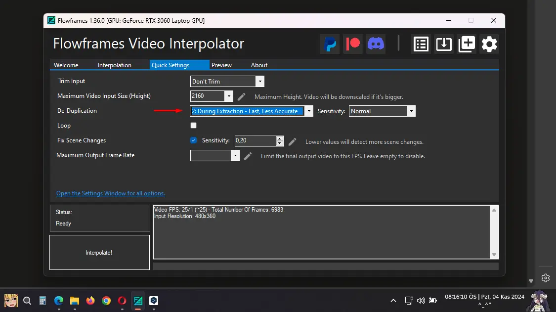

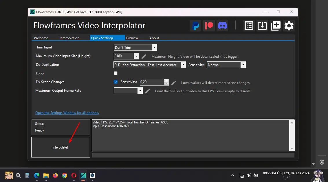

5. Adım - Quick Settings
Burada De-duplication Ayarı önemli. Anime yaptığımız için bu ayarı açmamız tavsiye ediliyor. Böylelikle ardışık karelerdeki gereksiz tekrarları kaldırarak daha akıcı bir çıkış sağlıyor. Fakat burada ne kadar hızlı olmasını istediğinize göre ayarı yapıyoruz. During Extraction, hızlı bir şekilde işlem yapıyor. After Extraction ise daha yavaş fakat daha doğru bir şekilde çalışıyor. Şu anlık During Extraction olarak seçiyorum sensitivity ayarını da normal olarak bırakıyorum.
Eğer Anime gibi durağan sahneleri olmayan bir video üzerinde işlem yapıyorsanız De-Duplication modunu açmanıza gerek yok.

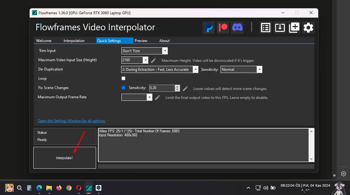

6. Adım - Bitiş
Tüm işlemleri tamamladık artık Interpolate! tuşuna basarak programı çalıştırabiliriz. Ekran kartınız ne kadar iyiyse o kadar hızlı sonuç alırsınız.
