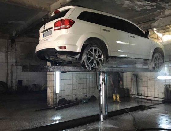

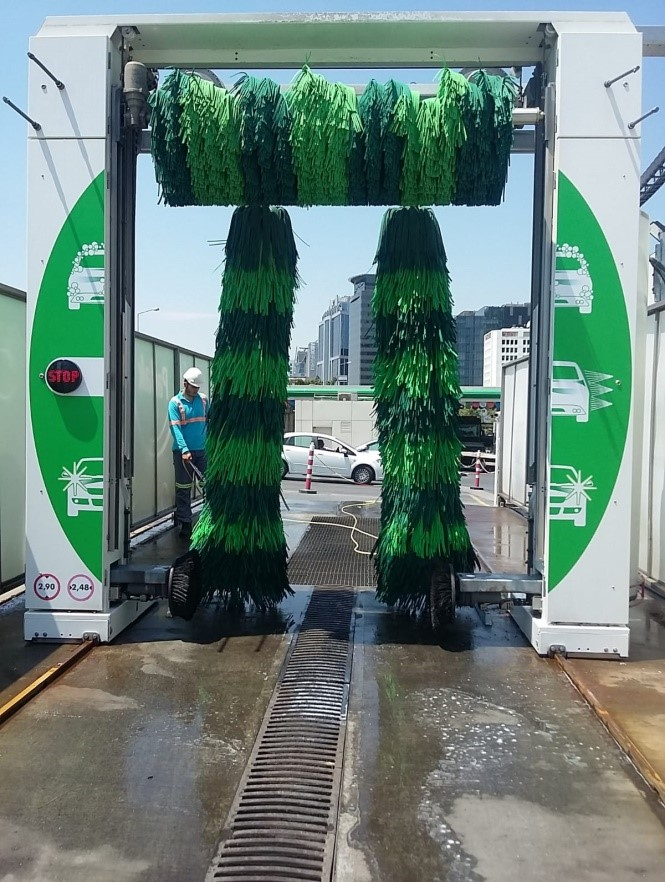

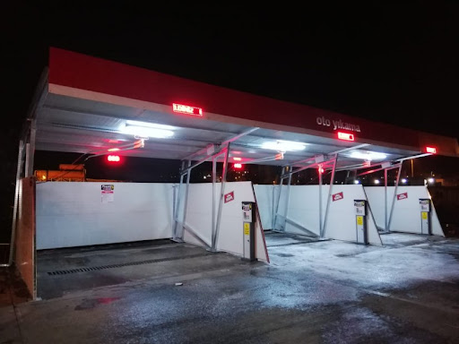

Araç Yıkama Bölgeleri; Öncelikle benzin istasyonunda bulunan köpüklerde yüksek derecede kostik bulunur. Bu kostiklerde boyaya zarar veriri uzun vadede. Krom parçalarda iz kalması, boyada kusma, renk matlaşmasına sebebiyet verir. Çok sıkışmadıkça, tavsiye etmediğim bir yöntemdir. Bir diğeri oto yıkamalar. Burada genelde köpük kullanırlar, onlarda da kostik bulunur. Ve oto yıkamacılar ne kadar iyi yaparsa yapsın temizliği, sizin kadar özenmezler ve detaya girmezler. Fırçalı sistemler keza buda tavsiye etmediğim yöntemlerden biridir. Ciddi anlamda özellikle güneşte aracınıza baktığınızda, kılcal çizikler canınızı sıkar. En güzel araba yıkama yöntemi, kaliteli ekipmanlar ile kendi yaptığınızdır.

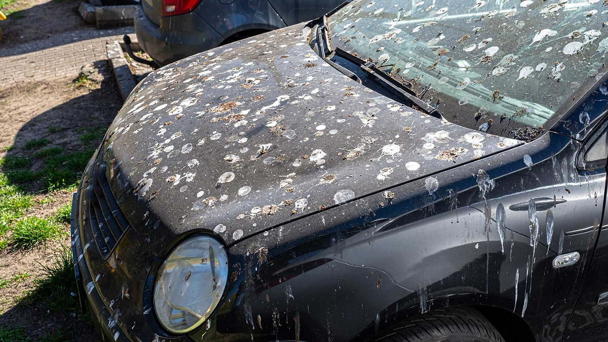

Kuş Pislikleri; Yapılan en büyük yanlışlardan bir tanesi budur. Kuş pisliği geldiği zaman aracınıza, bekletmemelisiniz. İçerisinde ki asit, aracın boyasını ve verniğini yakıyor. Temizlerken kuş pisliği üstüne bir miktar su döküp, bezi ıslatıp kısa bir süre 1-2 dakika kadar beklenip o bölge ivedi şekilde temizlenmeli. Islak mendil asla kullanılmamalı. Islak mendil, çizebilir. Kazımaya çalışmamalı kesinlikle. Eğer çok inatçı ise, bu iş için özel şeyler satılıyor. Ama genelde yıkarıda ki taktik ile kolayca çıkmaktadır.
