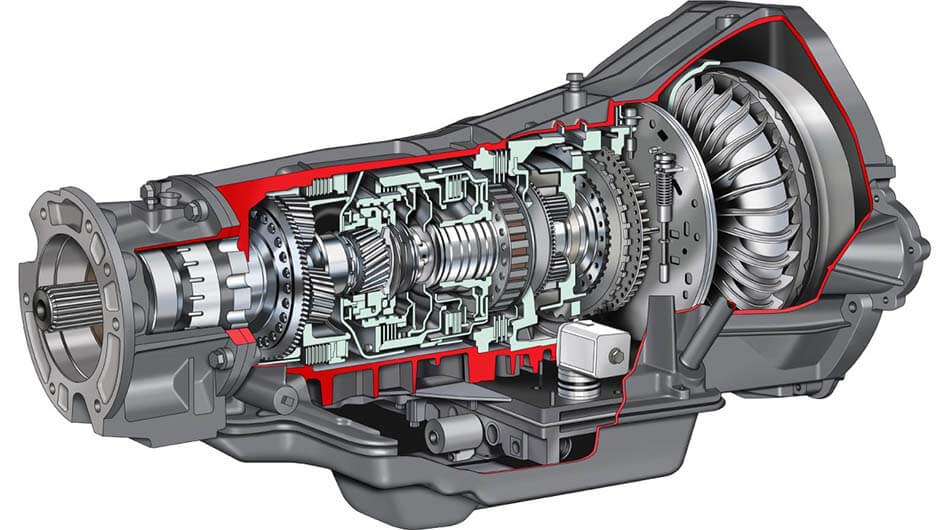

Şanzıman Neden Bazen Motordan Daha Önemlidir?
İkinci el araç alırken insanların büyük kısmı motora odaklanır. Şanzıman ise çoğu zaman ikinci planda kalır. Oysa bazı araçlarda şanzıman arızalarının maliyeti motor masraflarını bile aşabilir. Özellikle modern otomatik şanzımanlarda bakım geçmişi büyük önem taşır. Yüksek kilometreli bir araç incelenirken şanzımanın davranışları mutlaka değerlendirilmelidir.Test sürüşü sırasında:
- Geçişlerde vuruntu var mı?
- Gecikme yaşanıyor mu?
- Kararsız vites değişimleri var mı?
- Titreme hissediliyor mu?
Manuel araçlarda ise:
- Debriyaj kavrama noktası,
- Vites geçişleri,
- Baskı balata durumu
Bazı sürücüler yalnızca motora odaklanıp şanzımanı gözden kaçırabiliyor. Bu da sonradan yüksek maliyetlerle karşılaşılmasına neden olabiliyor.

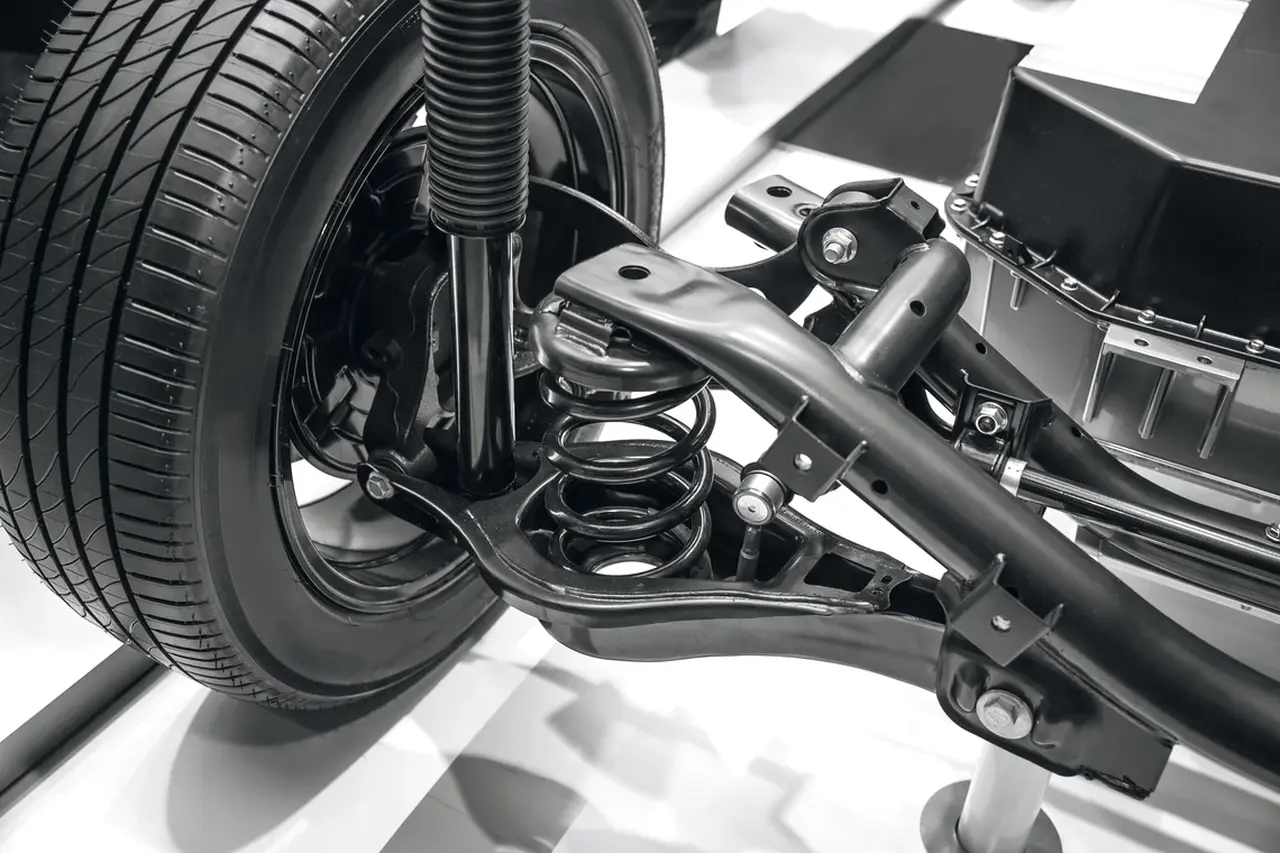

Yüksek kilometreli araçlarda yürüyen aksamın durumu önemlidir. Amortisörler, salıncaklar, rot başları ve diğer parçalar zamanla aşınabilir.Test sürüşünde:
- Tıkırtılar,
- Vuruntular,
- Düzensiz sesler,
- Kararsız yol tutuş
Bu parçalar değiştirilebilir olsa da satın alma aşamasında bilinmesi gerekir.

Yüksek Kilometreli Araçların Dezavantajları
Elbette her şey olumlu değildir. Kilometre arttıkça bazı parçaların ömrünün sonuna yaklaşması doğal bir durumdur. Sonuçta hiçbir mekanik sistem sonsuza kadar dayanmaz.Yüksek kilometreli araçlarda:
- Süspansiyon elemanları
- Motor takozları
- Klima sistemi parçaları
- Alternatör
- Marş motoru
- Direksiyon sistemi bileşenleri
Bu durum aracın kötü olduğu anlamına gelmez. Ancak satın alma aşamasında ilerleyen dönemde oluşabilecek masrafların hesaba katılması gerekir. Birçok kişi aracı satın alırken yalnızca satın alma bedeline odaklanır. Oysa önemli olan toplam sahip olma maliyetidir. Bazen düşük fiyatlı bir araç sonradan çıkaracağı masraflarla daha pahalı hale gelebilir.
