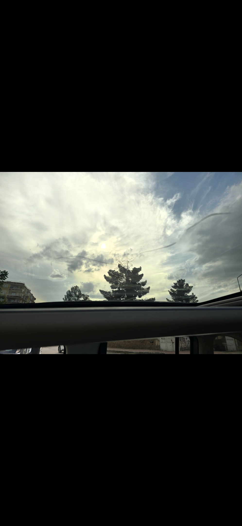

Dediğim gibi çok kolay bir işlem değil. Yetkili servis benden farklı şeyler söylememiş. Ama nasıl bir çatlak o da önemli. Çok derin veya alta geçmiş durumda mı? Resim var mı hocam? Yani bu araçlar binek araçlardan daha sert süspansiyon sistemine sahip, bozuk yollarda iyice esneyecek çünkü, çatlağın ilerleme ihtimali her daim var. Kolay kolay tuz buz olmaz da. Biraz da üstten su tutun bakalım tavan sızdırma yapıyor mu, içeriden cam tavan kenarlarından ıslaklık var mı diye kontrol edin. Cam tavan pek şakaya gelmez çünkü.

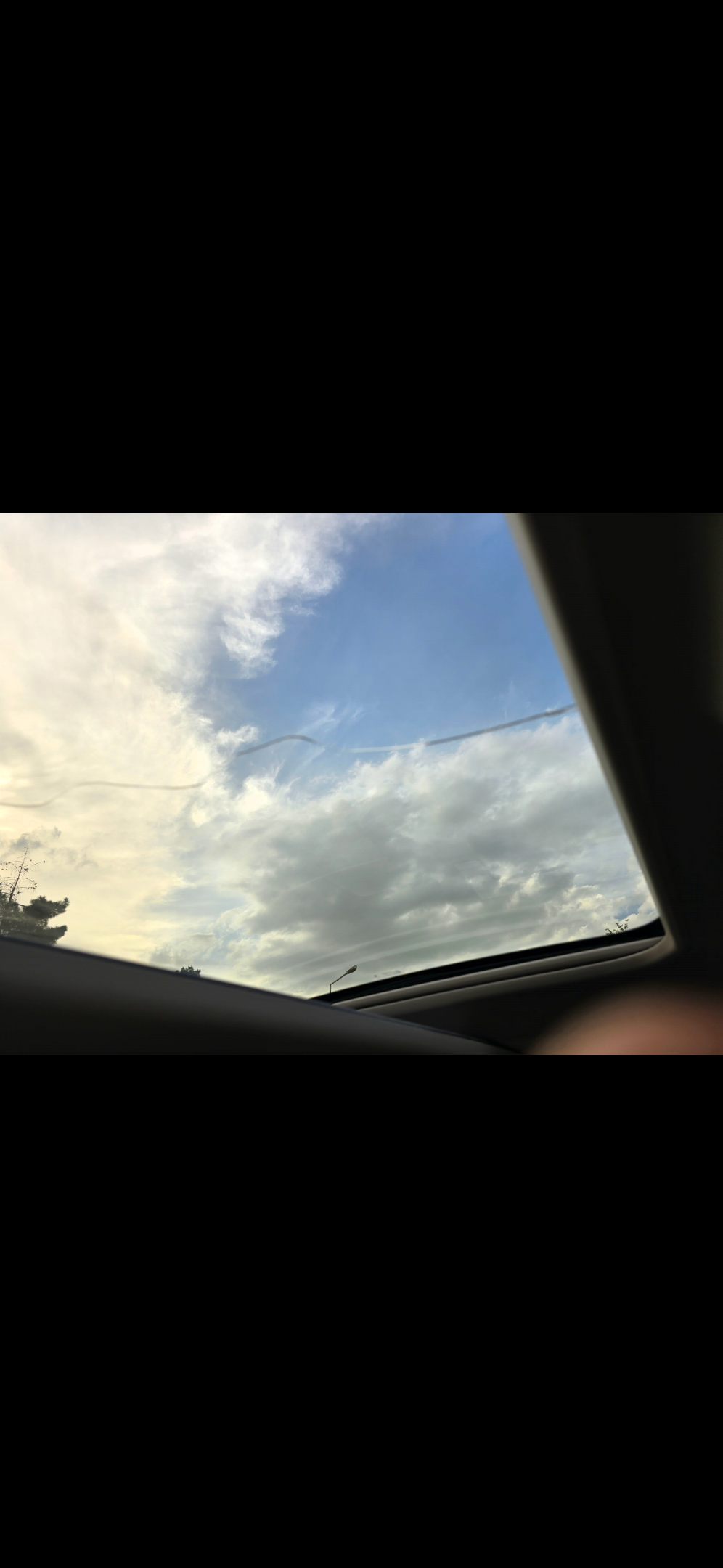

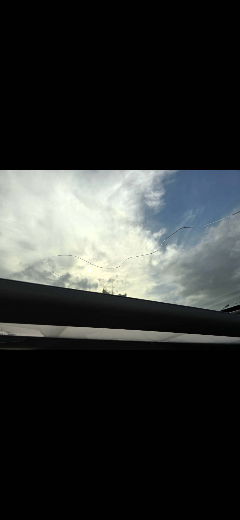

Dokununca hissedilmiyor aslında. Yıkadım arabayı sızdırma yapamadı.

Çok enteresan çatlamış gerçekten. Üretim hatası da olabilir gibi geldi bana. Anladığım kadarıyla tırnağa gelmiyor, hissetmiyorum dedin dokununca, tırnağa takılsaydı biraz daha sıkıntıydı. O cam tavanın sağlam olması burulma direncine de katkı sağlar aslında, sadece görsellik değil yani. Kaza anında da faydası var yine, sadece sütunlar korumuyor bizleri çünkü. İnsanlar sadece görsellik zannediyor cam tavanları. Dediğim gibi sert bir araç, kendim de kullanıyorum çünkü, biliyorum. Sert süspansiyon arabayı esnettikçe o cam tavandaki çatlak ilerleyen dönemlerde yürür. Anlık sıcaklık ve soğukluk farkı bile etkiler zamanla. Satarken de aracı size biraz zorluk çıkartır. Çatlak ön cam kabul edilebilir ama çatlak cam tavan vazgeçilme sebebi olma ihtimali daima var Türkiye şartlarında. Uzun süreli kullanılacaksa orijinal cam ile yapılması taraftarıyım. Öyle yetkili servisin dediği kadar da basit bir şey değil aslında.

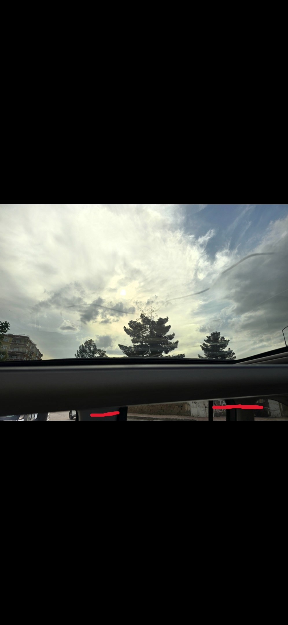

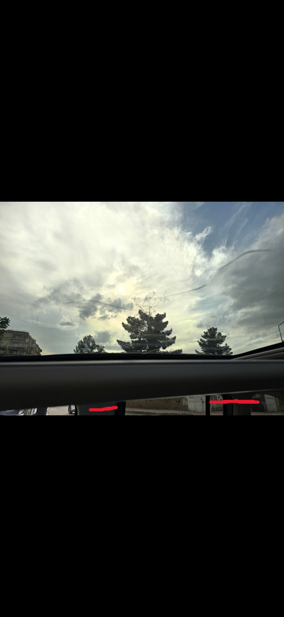

Sütun bölgesinde de ıslaklık yok, değil mi? İşaretledim resimlerde.
O kısımlara da baktım, yoktu ıslaklık. Camın dışında da çatlak gözükmüyor da bu kadar hızlı ilerlemesi normal mi.
Normal EMP2 platformu, bizim araçların altyapısı aslında 3008 ve 5008 ile aynı. Ama yürüyen takımlar ticari olarak dizayn edildiği için daha sert ve dayanıklı. Cam değişim fiyatının yüksek çıkması da altyapısından kaynaklı. Sıcaklık, sert süspansiyon ve büyük yapısı nedeniyle o çatlak ilerler. Yukarıdan bir cisim düştüyse biliyorsun, aşağı inene kadar darbe etkisi çok artmıştır basit bir şey bile olsa.
