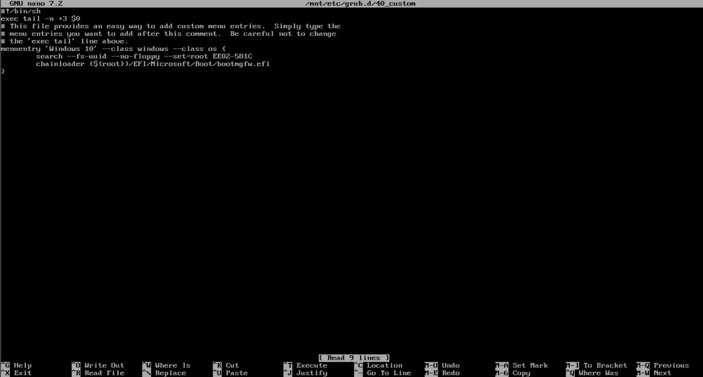

Silinecek bir komut yapmamışsınız ki zaten hocam burada sadece Windows'un EFI dosyalarını Linux'un EFI bölümüne taşımışsınız. Windows Boot Manager üzerinden giriş yaptığınızda hata almayacaksınız. Dediğim gibi GRUB üzerinden yeni entry oluşturup sda1 için olan UUID'yi girerseniz o örnek kod üzerinden sorunsuz açılacak Windows. Ki ben bunu Secure Boot açık yapıyorum öyle düşünün. Systemd-boot için diyorsanız hiç kullanmadım tavsiye de etmiyorum. Ayrıca hatam olabilir dediklerimden lütfen affedin şimdiden.

Sıkıntı yok GRUB menüsüne eklerim de, 2 tane EFI bölümü sorun çıkarmaz mı?
2 tane olacak zaten birisi GRUB'a bağlı olan EFI diğeri de Windows'un kendi EFI bölümü. Siz muhtemelen Ubuntu tabanlı dağıtımlarda dual boot desteği görmekten farklı hissediyorsunuz ama doğru olanı bu. Hatta izin verin bunun hakkında meme atayım 😊.

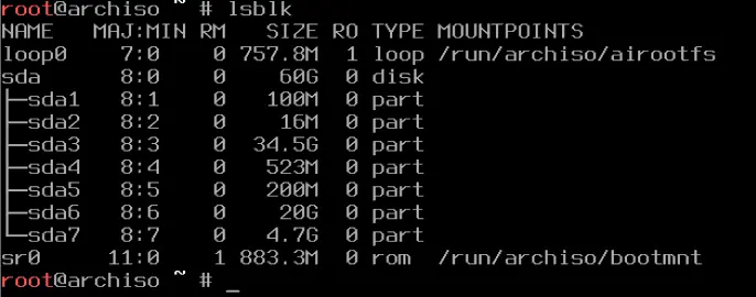

Şimdi sizden birazcık yardım almam lazım. Cfdisk ile bütün bölümleri oluşturdum.
sda5, sda6 ve sda7 Arch kurulumuma ait yerler olacak.
sda5 = Arch EFI
sda6 = /
sda7 = Swap
Ancak bunları nereye mount edeceğim? Windows'un EFI bölümünü bir yere mountlamama gerek var mı? İkisini de (sda5 ve sda1) /mnt/boot'a mı mountlayacağım? Yardımcı olur musunuz?

sda1 yani Windows'a karışmayın GRUB üzerinde gerçekleştiği için UUID'den tanımlayıp girecek. sda6 / olacak sda5 ise /boot olacak dediğiniz gibi hocam.
