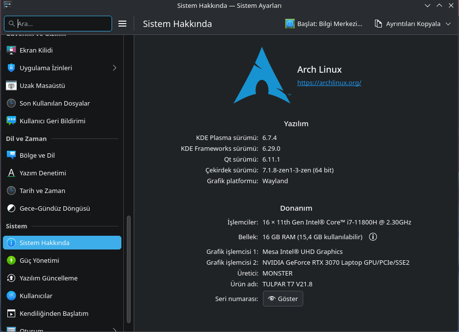

Merhaba, Arch Linux kurdum. Her şeyi doğru yaptığıma eminim fakat "nomodeset" parametresi olmadan OS açılmıyor. Bunun bir çözümü var mı?

Linux-zen çeğirdeğine geçip tekrar dener misiniz?
Hocam varsayılan olarak Zen'de açılıyor.
Az önce laptopu kapattım bir yere gidip geldim anlamadığım şekilde normale döndü. Sanırım Proprietary sürücüyü kurduktan sonra birkaç kez yeniden başlatmak lazım.
Düzenleme: Şuan aynı problem devam ediyor çözülmedi.
Eki Görüntüle 274347
