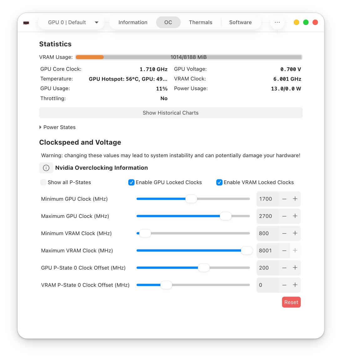

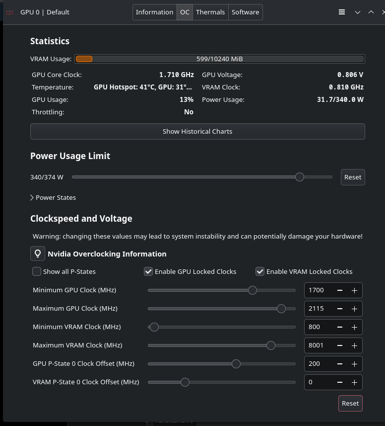

Bunu kurup minimum frekansları aşağıdaki gibi yapmayı dener misin?
Akıcılıkta fark var mı? Bende frekanslar çok kısık olduğu için takılma ve kasma yapıyordu animasyonlarda. İşe yaramadıysa ekranın VRR destekliyorsa ve açıksa kapatmayı deneyebilirsin. Görüntü ve monitörde.
Şu an da bir takılma hissetmiyorum hocam denk gelirse anlamış oluruz ama frenkanslar düşükteydi programı ilk açtığımda. Işe yaramış olabilir. Teşekkür ederim. Olmazsa dediğiniz gibi VRR ayarına da göz atarım.
