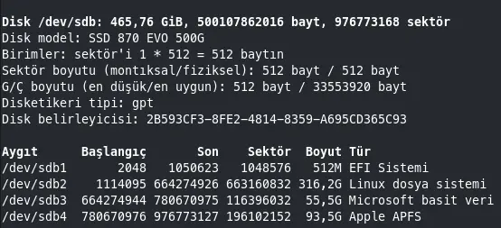

Hemen sonrasında fdisk -l komutunu çalıştırıp disklerimizin bölümlerine göz atıyoruz, önemli kısma geldik.
Arch kurulu diskimizde "Linux dosya sistemi" yazan yer bizim root bölgemizdir, buranın aygıt kısmı bende /dev/sdb2, sizde farklı olabilir. "EFI Sistemi" yazan yer ise EFI bölümümüz, buranın da aygıt kısmına bakıyoruz. Benimki /dev/sdb1, sizde değişebilir. Bunların aygıt kısmını aklımızda tutalım ve diskimizi mount etmeye hazırlanalım.

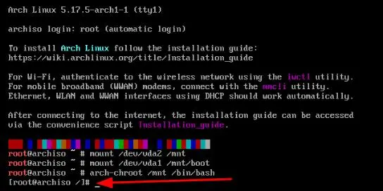

Bunun için cd .. yapın birkaç kere, root bölümüne gidelim. Mount edeceğimiz klasörü oluşturmak için mkdir mnt yazın. Sonra klasörün içine girmek için cd mnt yazın, mkdir boot yazarak da EFI'ı mount edeceğimiz klasörü oluşturuyoruz. Tamamdır artık. cd .. yapa yapa root bölümüne geri dönün ve aşağıdaki komutu yazın.

sudo mount /dev/sdXy /mnt
sudo mount /dev/sdXz /mnt/boot/
sudo arch-chroot /mnt

Direkt kopyala yapıştır yapmayacaksınız tabii. İlk komutta /dev/sdXy için root bölgesinin aygıt kısmını -bende /dev/sdb2 demiştim- gireceksiniz. İkinci komuttaki /dev/sdXz için ise EFI bölümünün aygıt kısmını -bende /dev/sdb1 demiştim- gireceksiniz. En sonda da arch-chroot ile chroot'a giriş yapmış olacaksınız.
Giriş yapıp yapmadığınızı anlamak için komut yazma yerinin solundaki yere bakın, renksizleşmeli. Çıkış için exit yazın.
