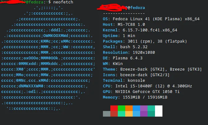

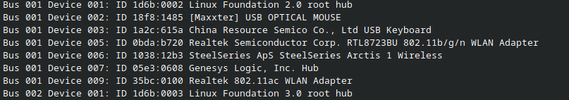

Bir neofetch/fastfetch çıktısı gönderin, dağıtım ve kernel sürümünü öğrenelim. Ayrıca lsusb çıktısı da gönderin ki ID'lerini öğrenelim. Realtek wireless konusunda Linux üzerinde baya kötü bir firma, yine de çözülmeyecek bir şey değil.
Buyrun.

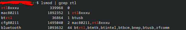

Sürücü kernel üzerinde var, yani normal olarak çalışması lazım. Tam olarak hangi sorunu yaşıyorsunuz bilmiyorum ama mümkünse sudo dmesg > log.txt ile lsmod | grep rtl çıktısını da gönderin.
Düzenleme: Alttakini görmemişim 😓, o kernelde yok ama elle sürücü kurup halledebiliriz muhtemelen.
düzenleme: Alttakini görmemişim 😓, o kernelde yok ama elle sürücü kurup halledebiliriz muhtemelen.
Bir şeyi düzeltmek isterim cihazım TP-Link AX1800 Wi-Fi adaptörü kusura bakmayın yanlış söyledim.
Not: Dmesg > log.txt komudunu yazınca hiçbir şey çıkmıyor.

log.txt diye bir dosya veriyor, gerek kalmadı zaten yeni farkettim alttaki subdevice'ı 😓. Her neyse DKMS ile custom driver deneyelim.
Her şeyden önce custom driver kuracağımız için Secure Boot'u kapatın, işiniz varsa onu sonradan halledelim.
Önce depoları güncelleyip derleme için gereken paketler ile custom driver için gerekli olan DKMS'yi kuralım;
Kod:
sudo dnf upgrade --refresh
sudo dnf install dkms elfutils-libelf-devel kernel-devel kernel-headers git make gcc
sudo dnf group install "Development Tools and Libraries"
Ardından klasör oluşturup depoyu klonlayalım;
Kod:
mkdir -p ~/src && cd ~/src && git clone https://github.com/morrownr/rtl8852bu-20240418.git
cd rtl8852bu-20240418
Şimdi de derleyip modül olarak ekleyelim;
Kod:
sudo ./install-driver.sh
Ardından yeniden başlatıp sürücünün varlığını kontrol edelim;
Kod:
sudo dkms status
Buraya kadar her şey yolunda gittiyse Wi-Fi çalışması lazım, sorun yaşarsanız söyleyin. Bol şans şimdiden 🙃.
