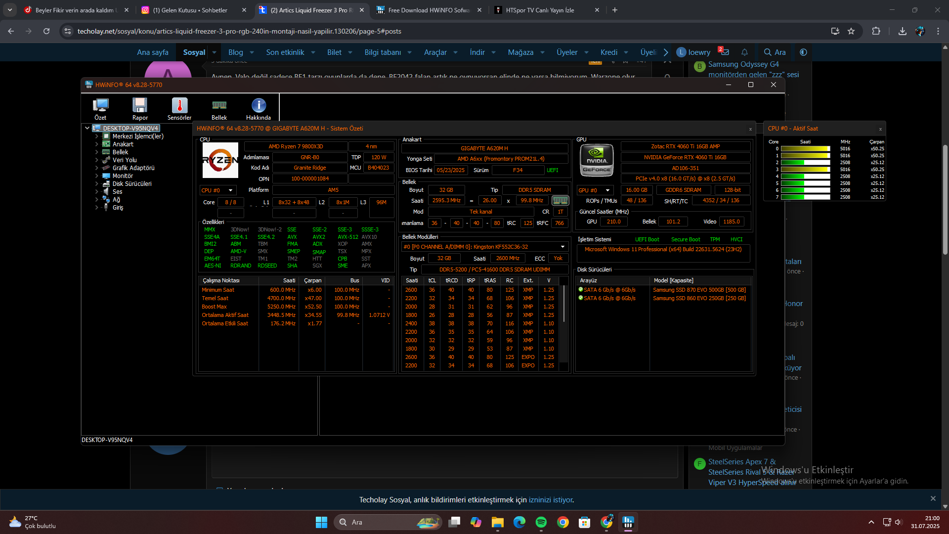

Aynen, Valo değil sadece BF1 tarzı oyunlarda da dene, BF2042 falan artık ne oynuyorsan elinde ne varsa bilmiyorum, Warzone olur, Witcher 3 olur, GTA V olur, liste uzar gider bu tarz bir oyunda bak, 5.2 boostluyor mu ve VRM temp. kontrol et.
Evet, o şekilde bak. Dediğim oyunları edinmeye çalış bir bak Valo harici.local us mu seçeyim 64 bit versiyondan![]()

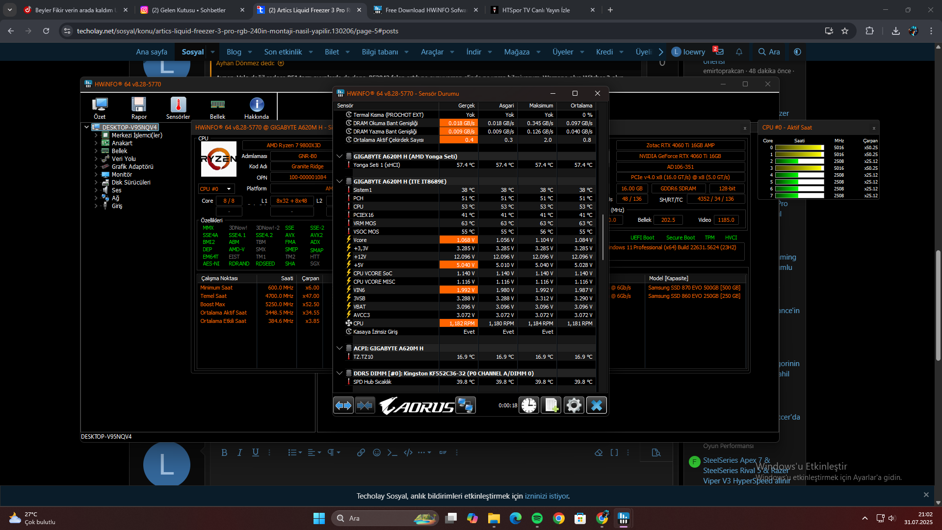

Sensör kısmını aç sol üstte, bu pencere ile işin yok, Sensör kısmı takip edeceksin, görürsün orada anakart raporluyorsa.
hangi ısıyı kontrol etmem lazım birsürü varSensör kısmını aç sol üstte, bu pencere ile işin yok, Sensör kısmı takip edeceksin, görürsün orada anakart raporluyorsa.

Problem görünmüyor, VRM Mosfet olanlar.

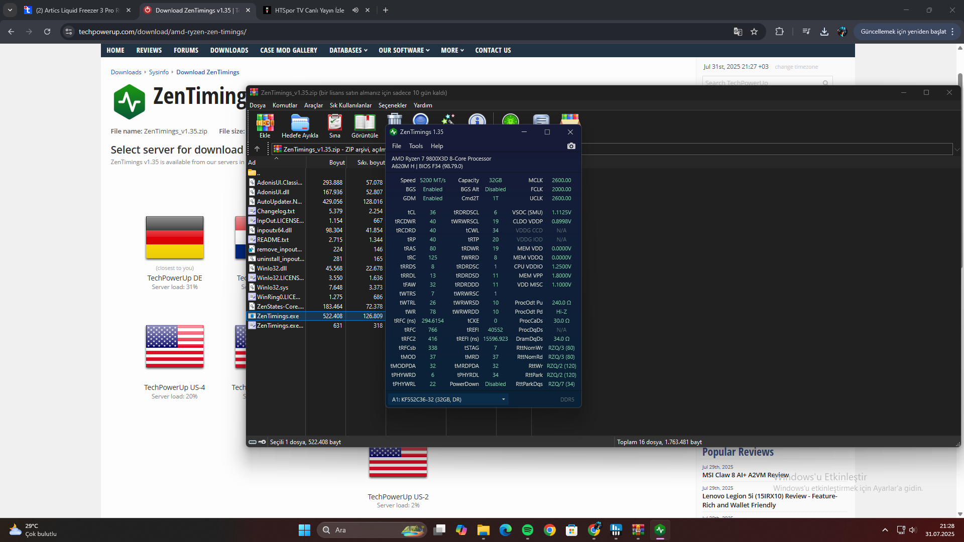

Senin SoC voltaj 1.15 mi bu arada, ZenTimings indirip SS atar mısın.
Bir de solda bellek kısmı var, oradan modülüne tıklayıp SS atar mısın, Hynix mi.

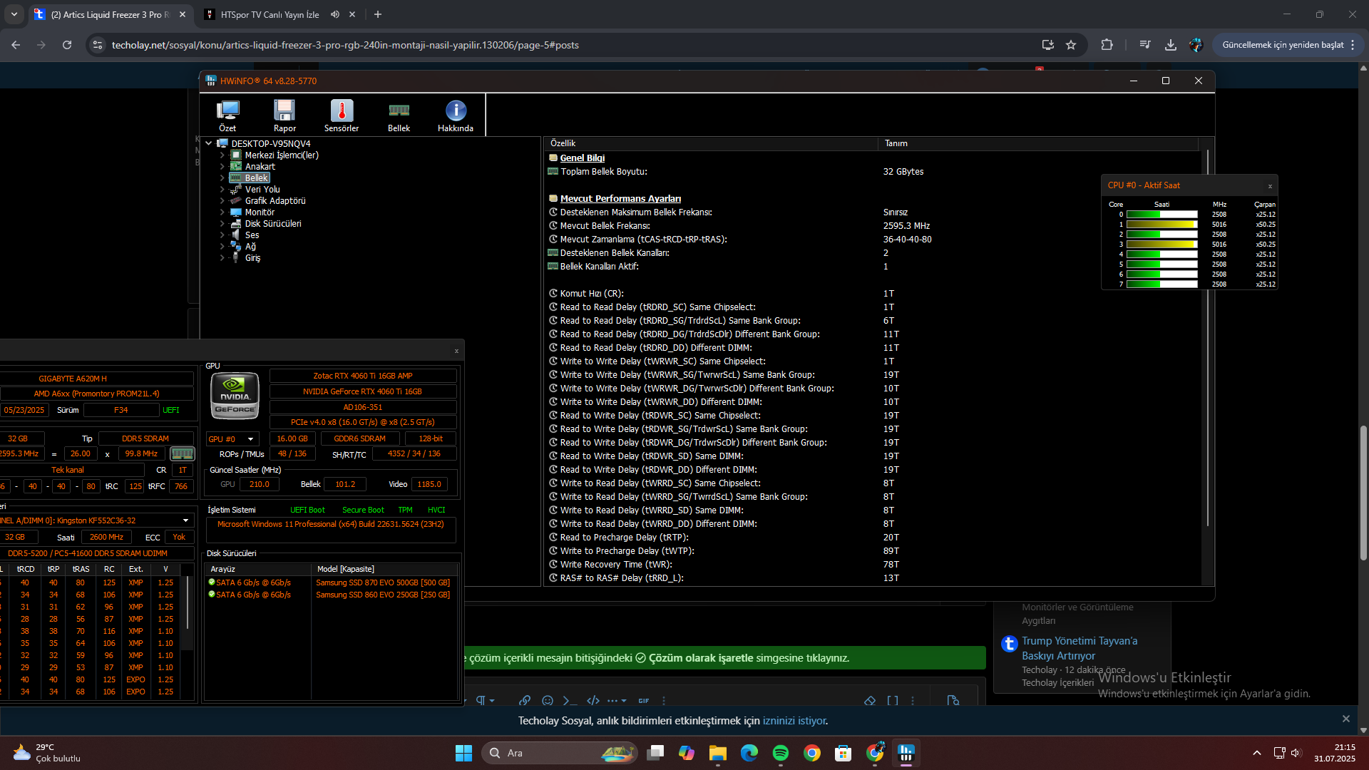

Bellek kısmını hepsini atmışsın, soldan genişlet ve tek olan modülüne tıkla, o sayfanın da SS atarsan bakalım. SoC system on chip voltajı, IO Dıe besler kabaca, boştakı sıcaklık ana etkıleyen voltaj bu. iGPU vesaire kapatmadıysan BIOS'tan kapat ekstra, sıcaklık düşürür biraz. Dahili GPU yani çipteki. @loewry
Bunu indir, programı açıp bir SS at, görünür değerler. @loewry
İntel'deki VCCSA system agent voltajına benzer. Çok önemli değil, senin bilmen gerekmiyor. 1.15 veriyorsa güzel veriyor, boştakı sıcaklığı 2-3 derece düşürür, integrated graphics de kapatmayı unutma ekstra, kullanmıyorsan. Soldaki yazan bellek kısmını genişletip modülüne tıklayıp SS atman gerekli, ek olarak ZenTimings detaylı gösterir, onu da paylaş, görmüş oluruz. @loewry
üretici sk hynix yazıyorBellek kısmını hepsini atmışsın, soldan genişlet ve tek olan modülüne tıkla, o sayfanın da SS atarsan bakalım. SoC system on chip voltajı, IO Dıe besler kabaca, boştakı sıcaklık ana etkıleyen voltaj bu. iGPU vesaire kapatmadıysan BIOS'tan kapat ekstra, sıcaklık düşürür biraz. Dahili GPU yani çipteki. @loewry
