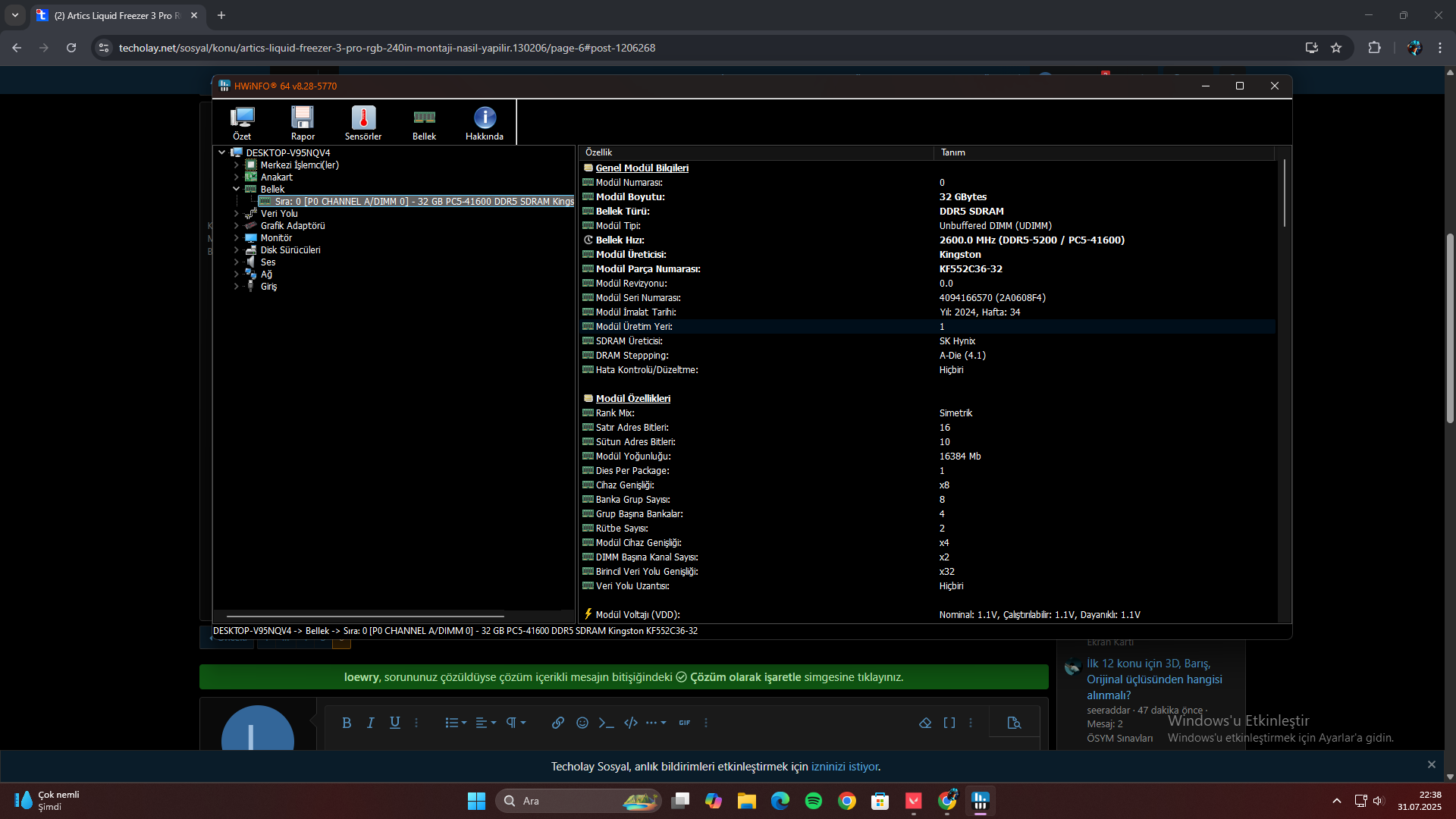

Evet, güzel ayarlamış anakartın. Dediğim şu bellek kısmını genişletip, çıkan a2 modülüne tıklayıp o kısmı da ss atma şansın var mı, tam modeline bakalım, A ya da M yazar. HWiNFO'daki kısımdan bahsediyorum soldaki.

@loewry Bu şu demek, Hynix olduğu için 1.25v'ta 5200 c36 olan belleği 1.35-1.4v verip 6000 c30 yapabilirsin demek. FPS oyunlarında etkisi hissedilir performans artışı yapar, hikaye oyunlarını çok etkilemez 3-5 FPS verir. Ama senin derdin şu an bu değil, ileride konu açarsan, aynı bellekten 1 tane daha alırsan ve aynı şekilde Hynix olursa, 2x32 6000 c30 ayarlatırız sana. B850 geçtiğinde.

Şundan 2 tane çekip, kafama göre kullanırım mesela şu anda, örnek vermek gerekirse. Ama A mı M Die mi o önemli biraz. A-Die daha az voltaj istiyor. @loewry
a sanırımEvet, güzel ayarlamış anakartın. Dediğim şu bellek kısmını genişletip, çıkan a2 modülüne tıklayıp o kısmı da ss atma şansın var mı, tam modeline bakalım, A ya da M yazar. HWiNFO'daki kısımdan bahsediyorum soldaki.

Yani şöyle düşün, senin bu belleği üretici alıp 1.25v'ta 5200 c36 olarak satıyor, yine aynı kiti 1.4v'ta 6000 c30 diye satıyor, aradaki fark sıfır, çip aynı çip. @loewry
